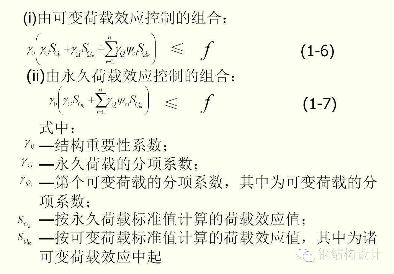

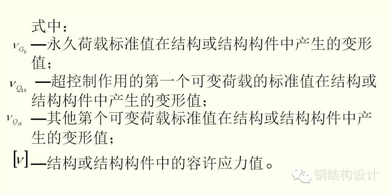

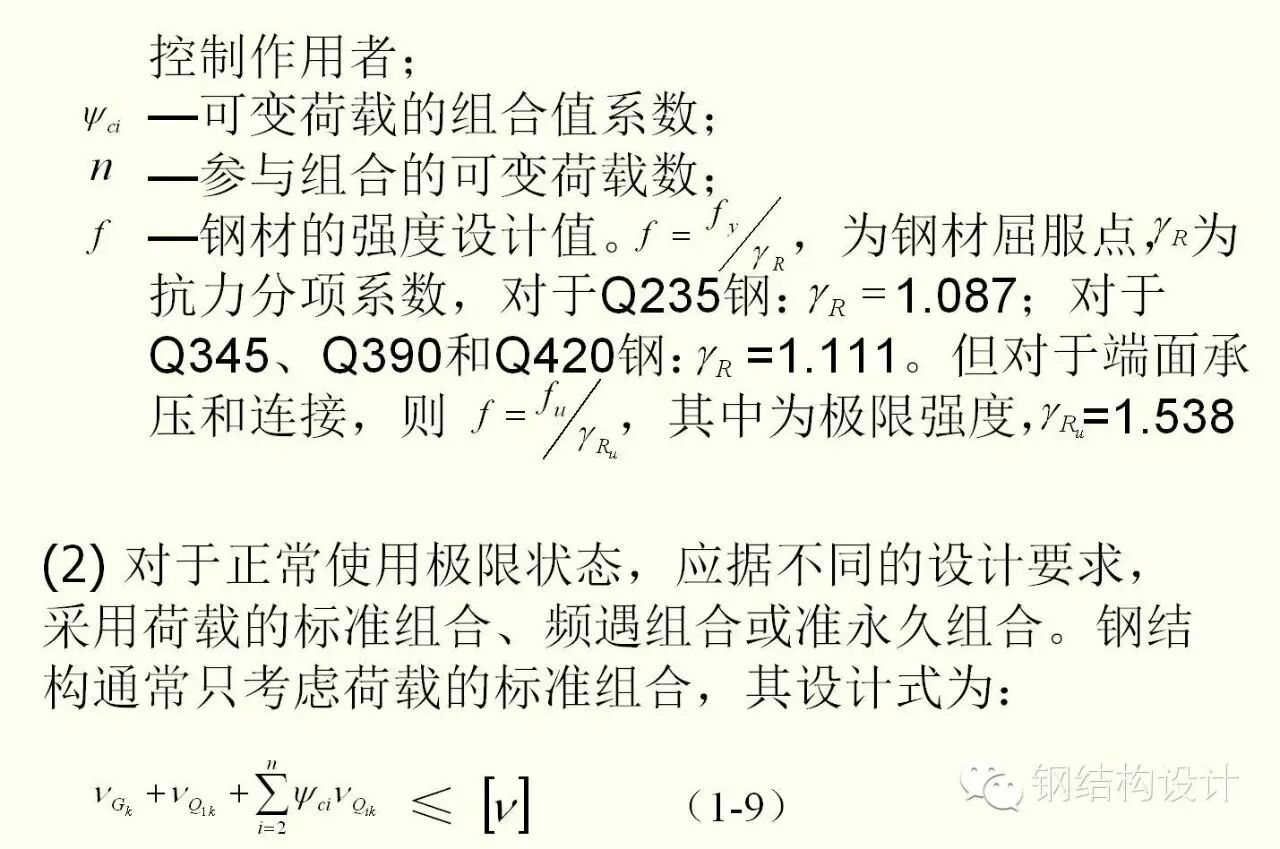

   <1> 对于承载能力极限状态,应按荷载效应的基本组合或偶然组合进行荷载组合,基本组合按下列设计表达式中最不利值确定
