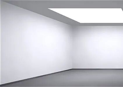

一般照明
直接方向型
直接照明会在工作面产生均匀的照明效果, 建筑空间的适应和室内工作都很好。这种照明方式,空间越高,工作面照明越均匀。或灯具的光束角越大,照度越均匀。灯具的截光角越大,舒适度越高。这也是能源效率最高的照明方式。
直接漫射型
直接漫射型照明,空间更加均匀,照明感觉更柔和,更少阴影和反射。造型效果弱,材质肌理感表现不足。

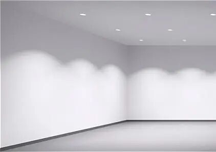

洗墙照明
洗墙照明主要用于强化建筑存在和目标引导。主要的目的是凸显空间的比例尺度房间的边界。对称型泛光主要用于水平面的洗光或展示区的一般照明;非对称型泛光主要强化一个表面的均匀亮度分布。
对称型洗墙与非对称型洗墙
对称型洗墙照明会在被照面和被照目标上产生均匀的照明效果。照度很均匀而且光强有一个柔和的梯度。房间中的被照区域被洗墙照明强化。而非对称型洗光照明用来强化被照表面的均匀性。采用洗墙时,被照亮的墙面会使得空间显得更大。
洗墙照明主要应用在:展览馆、博物馆、销售和陈列区与多功能空间等。

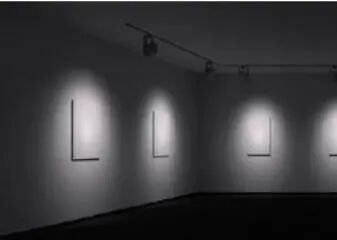

重点照明
聚光照明
图案照明
方向照明
重点照明有助于欣赏造型和表面肌理,聚光能产生显著的阴影并具有良好的造型能力,而且有耀眼的光晕。窄光和与环境的高亮度对比,使得目标物能够特别醒目,从而得到强化。

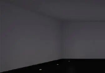

引导照明
引导照明最重要的功能是提供方位引导。灯具既可作为照明的光源,也可以作为指示的信号来用。

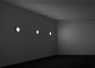

地面洗光照明
墙装灯具
地埋灯具
在图示房间里,照亮房间是次要的,主要的目的通过一排的灯具来形成一条引导线。引导照明主要用于辨别:建筑线、台阶和限制区、入口与路线、应急出口路线等。
