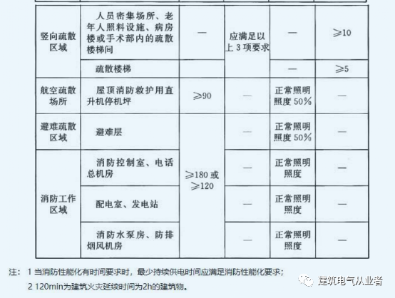

二、疏散照明的地面平均水平照度值应符合下列规定:
1.水平疏散通道不应低于1lx,人员密集场所、避难层(间)不应低于3lx;
2.垂直疏散区域不应低于5lx;
3.疏散通道中心线的最大值与最小值之比不应大于40:1;
4.寄宿制幼儿园和小学的寝室、老年公寓、医院等需要救援人员协助疏散的场所不应低于5lx。
5.对于楼梯间、前室或合用前室、避难走道,不应低于5.0lx;对于人员密集场所、老年人照料设施、病房楼或手术部内的楼梯间、前室或合用前室、避难走道,不应低于10.0lx。
6. 备用照明及疏散照明的最少持续供电时间及最低照度,应符合表13.6.6 的规定 。
