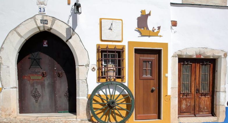

(3)门窗
门作为建筑的构成元素,具有坚固的防护性。门的设计需注意尺度、开启方式、造型、门与周边界面的处理、门的细部设计等。
窗户是建筑外立面组成的一部分,窗户的形式、大小、排列方式都影响着建筑的形象。窗户在设计时,需要考虑窗户的尺寸是否符合相关规范的要求。窗口的尺寸还应符合热工技术指标的要求。此外,窗口的尺寸还应满足采光通风的要求,满足窗地比等指标要求。窗户在设计时还需考虑隔声、保温隔热等物理指标性能。外墙窗户的设置还要考虑室内空间的划分和空间的高度,形式要与建筑的形象、风格统一协调。
