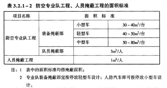

面积标准
可以按表3.2.1-2算出掩蔽的人员数量

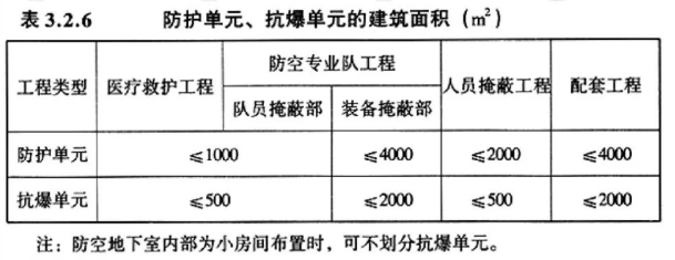

防护单元和抗爆隔墙
(1)上部建筑层数≤9层(包括上部无建筑),执行表3.2.6
(2)上部建筑层数≥10层,可不划分防护单元和抗爆单元

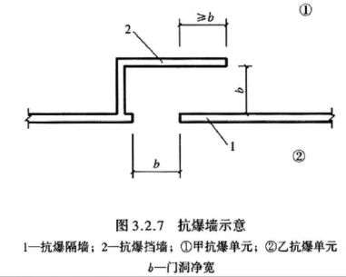

(3)相邻抗爆单元应设抗爆隔墙,一般用砂袋堆垒,断面为梯形,最小厚度≥500,临战砌筑,详见图3.2.7
(4)相邻防护单元应设防护单元隔墙,甲类厚度按结构计算结果定,乙类常5级≥250mm,常6级≥200mm

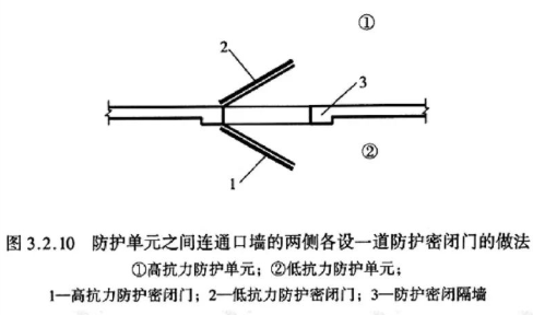

防护单元连通口
墙的两侧都设防护密闭门的门框墙厚度≥500,图3.2.10

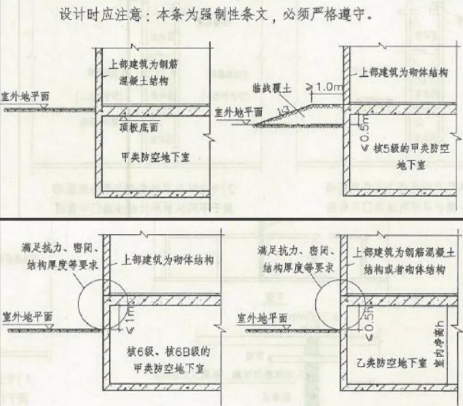

顶板底面高出室外地坪的要求
(1)上部建筑为钢筋混凝土结构的甲类防空地下室,顶板不得高处室外地坪;
(2)上部建筑为砌体结构的甲类防空地下室,顶板可高处室外地坪,核5级≤500mm;核6级、核6B级≤1000mm且高出部分外墙必须满足战时防常规武器爆炸、密闭、墙体防护厚度等各项防要求
(3)乙类防空地下室的顶板高处室外地面的高度不得大于该地下室净高的1/2,且高出部分外墙要求同第(2)条详见下图
顶板底面高出室外地坪的要求,为强制性条文,必须严格遵守

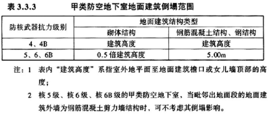

甲类防空地下室地面建筑倒塌范围

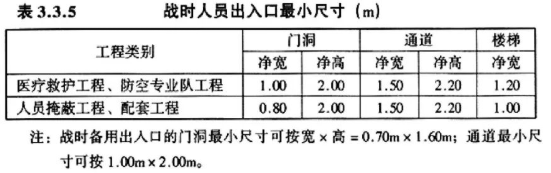

出入口尺寸
(1)人员出入口,图3.3.5

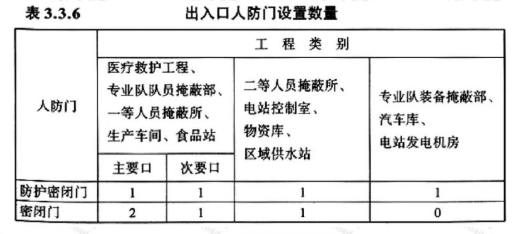

人防门设置数量

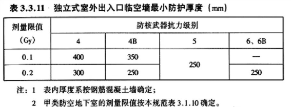

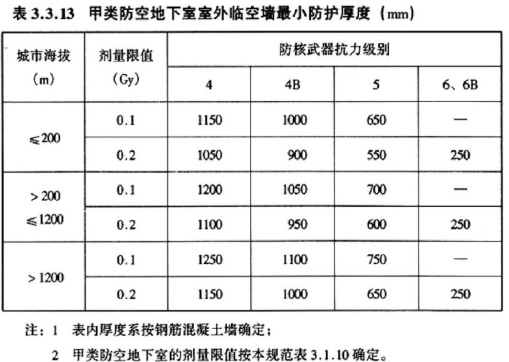

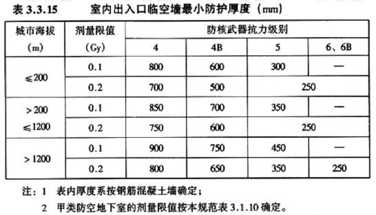

临空墙厚度
(1)乙类各种情况均为≥250mm
(2)独立式甲类室外出入口见表3.3.11
(3)附壁式甲类室外出入口,见表3.3.13
(4)甲类室内出入口,见表3.3.15

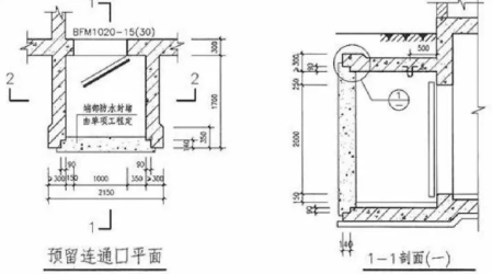

连通口
预留与其他人防工程连接的通道的连通口,一般人防主管部门会提出预留的位置要求

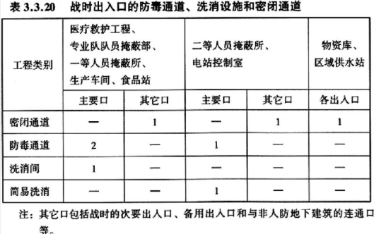

16
通道数量与洗消间设置
17

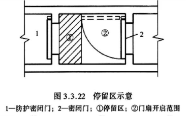

防毒通道设置要求
防毒通道设在排风口附近,应满足人员通过和停留,面积不宜过大,图3.3.22,阴影区宽度一般1000mm左右

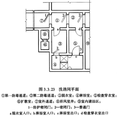

洗消间设计
图3.3.23,淋浴器和洗脸盆个数查《人民防空地下室设计规范》GB50038-2005第3.3.23条

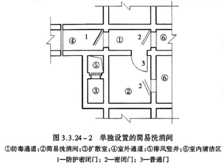

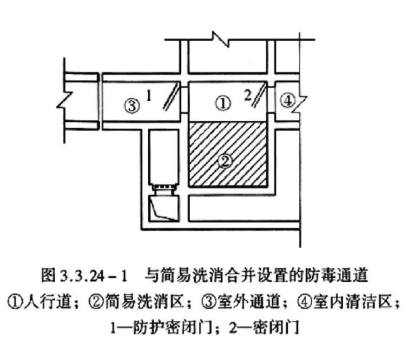

简易洗消间设计
(1)防毒通道内通道适当加宽设简易洗消(一般常用),图3.3.24-1
(2)换气次数满足不了时,单独设简易洗消间,图3.3.24-2

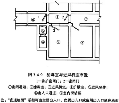

滤毒室与进风机室分开设置
滤毒室在染毒区,进风机室在清洁图3.4.9
