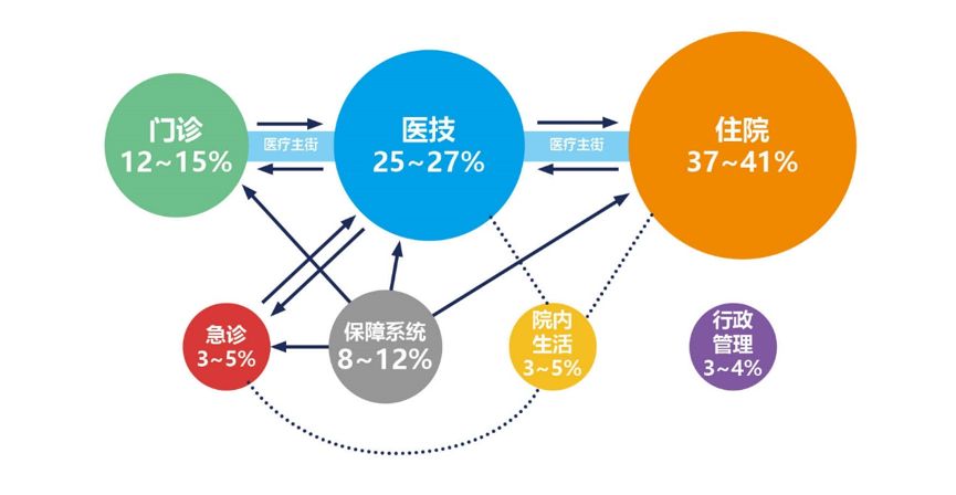

医疗建筑看似千头万绪,但实际上其功能格局具有很强的规律性。以综合医院为例,其建筑功能分为门诊、急诊、医技、住院、后勤保障系统、行政管理和院内生活这七部分。
△医院功能模块关系图

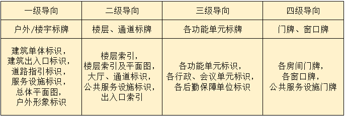

2、应设置具有引导、管理等功能的标识系统,并应符合下列要求:
    1 标识系统可采用多种方式实现;
    2 标识导向分级宜按下表设置。
标识导向分级表

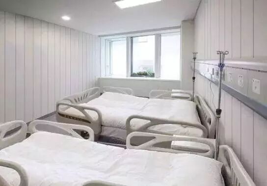

5、病房设置应符合下列要求:
       1 病床的排列应平行于采光窗墙面。单排不宜超过3床,双排不宜超过6床;
       2 平行的两床净距不应小于0.80m,靠墙病床床沿与墙面的净距不应小于0.60m;
       3 单排病床通道净宽不应小于1.10m,双排病床(床端)通道净宽不应小于1.40m;
       4 病房门应直接开向走道;
       5 抢救室宜靠近护士站;
       6 病房门净宽不应小于1.10m,门扇宜设观察窗;
       7 病房走道两侧墙面应设置靠墙扶手及防撞设施。

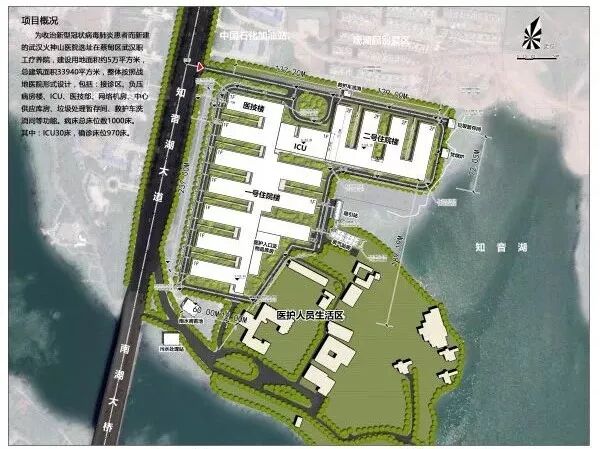

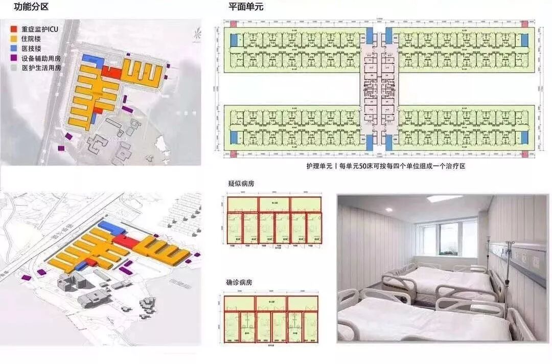

一、武汉火神山医院、雷神山医院
这座从方案设计到建成交付仅用10天打造的火神山医院,让“中国速度”再次惊艳世界。
为救治新型冠状病毒感染的肺炎患者,解决现有医疗资源不足的问题,武汉决定兴建火神山医院。
参照北京小汤山医院模式建设的武汉蔡甸火神山医院,总建筑面积达3.4万平米,主要救治确诊患者,编设床位1000张。
△火神山医院总平面图,图片来自中信设计院
项目结合武汉本地当前气候条件,采用更加先进的技术和高于现有传染病医院的防护隔离标准,为患者和医护人员提供更加安全可靠的诊疗环境。
充分考虑当前能够最快采购的建造材料资源,采用模块化设计,主要由接诊区、负压病房楼、ICU、医技楼、网络机房、中心供应库房、垃圾处理暂存间、救护车洗消间等构成。
△建成后的俯瞰效果图 中信设计院提供
临时医院看似简单,实则设计要求非常高!
防护隔离的方式、医患和医疗用品的流线、建筑材料的选用、建筑的防火要求都是设计考虑的重点。

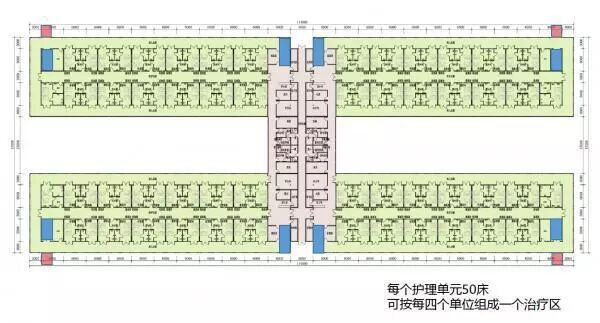

整个医院根据地形情况呈L状布局,分为东、西两大病区,医护人员的清洁通道类似于医疗街布置在中间,贯穿东、西病区,17个医疗单元呈鱼骨状分设在医护通道两侧。
每个护理单元都有医护人员工作休息的清洁区、观察病人和运送药品仪器的半污染区,以及收治病人的污染区,并相应设有正压清洁区到负压污染区的通风系统,分区之间的连通处设置缓冲间,以保证每个分区之间压差。
可以由多个H型模块排列而成,其中,沿中轴线布置办公区域和医护人员通道,每个中心模块负责4个护理单元,护理单元内安置两列病房。
患者从病房外周进出病区,医护人员从中轴核心经层层更衣和卫生通过区进入病房进行检查、治疗和看护。
这样的功能结构能够严格控制空气的洁净梯次,切实保障医护人员卫生安全,同时有效开展医疗救治工作。
△平面护理单元图 中信设计院提供

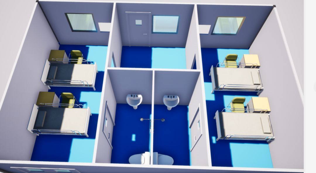

每个病房按照2人间设计,约18平方米,均配备了供氧系统、负压抽吸系统等。病房设独立卫生间,卫生间配有坐便器、安全抓杆和淋浴等设施。5万平方米防渗膜全覆盖雨污水全收集消毒。
△病房内的效果图 中信设计院提供

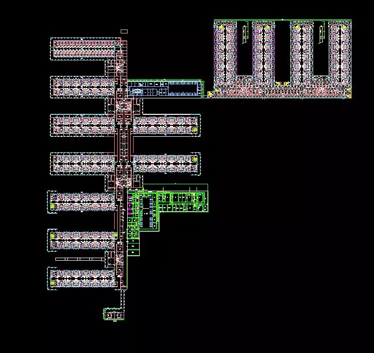

武汉雷神山医院总建筑面积为7.97万平方米,整体采取模块化设计,包括病房隔离区、医护人员生活区、综合后勤区三大分区,病床总床位数为1500张,可容纳医护人员约2300人。
△雷神山医院隔离病区整体效果图
医护、病患、物流交通流线 明确、洁污分流、互不干扰。
整个医疗隔离区呈鱼骨状分布,病房采用箱式板房形式, 病房隔离区功能分区包括为病房、接 诊室、ICU、医技房、正负压站、液氧站、污水处理站、垃圾焚烧站、污染品暂存库、救护车消毒区等。
病房采用负压隔离病房,各病房独立设置分体空调避免交叉污染,新风采用三级过滤,排风采用高效过滤器过滤后排放。
△雷神山医院隔离病区病房样板模型一

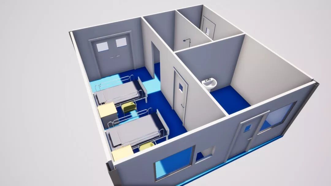

每间板房面积为3米*6米,进入后首先为医护人员缓冲区,两边是病房,各自配有卫生间。病房内,氧气罩、 呼叫铃等设施一应俱全。
图片△雷神山医院隔离病区病房样板模型二
火神山医院采用的是集装箱房,而雷神山医院为钢架临时建筑。由于采用标准化、模块化设计,所有建筑均可快速拆除,部件经消毒处置后可周转使用。

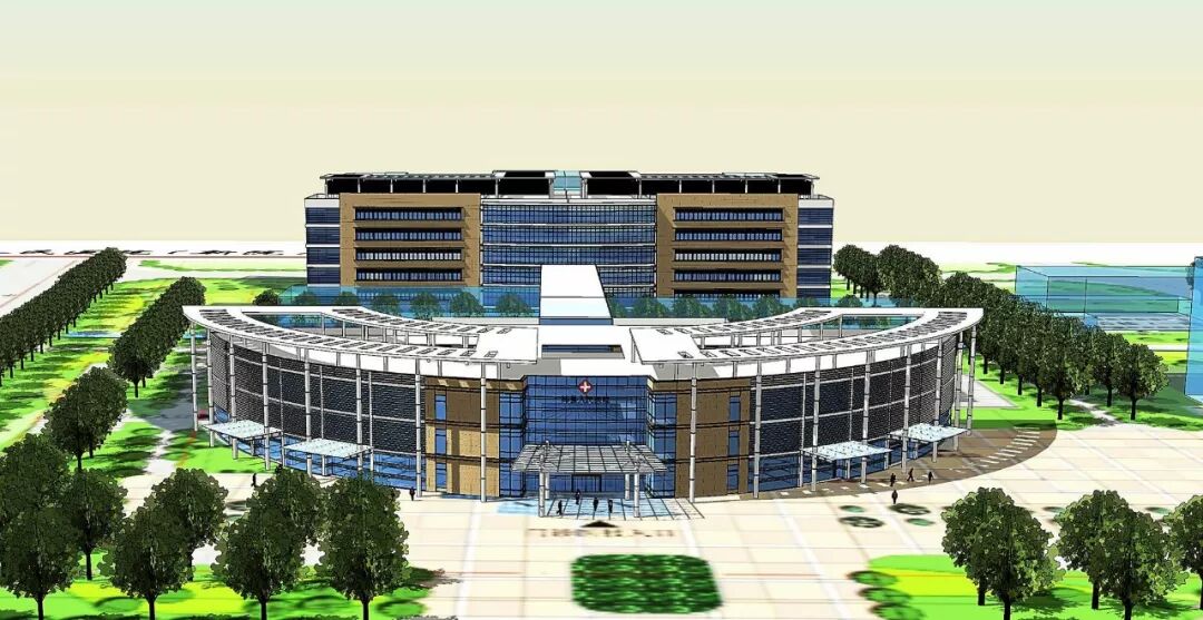

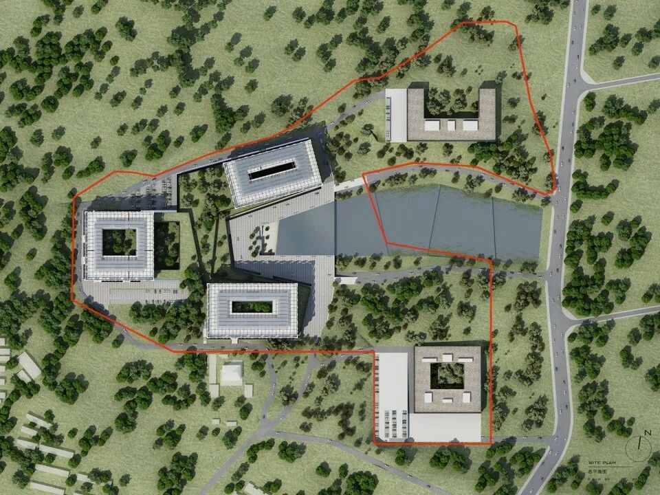

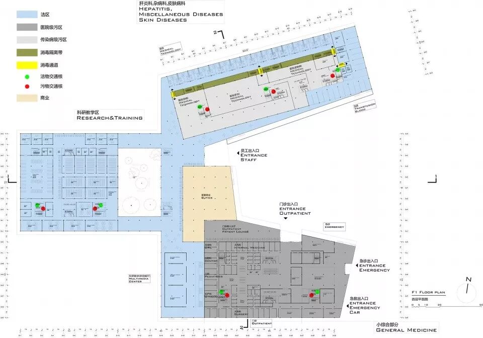

二、南京市公共卫生中心

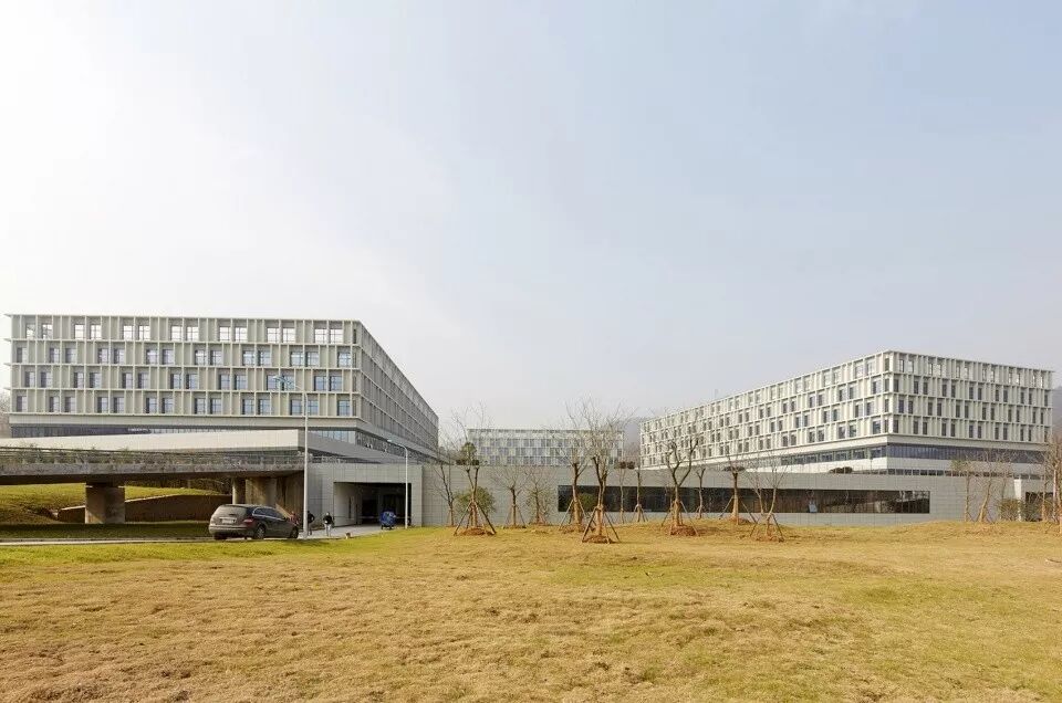

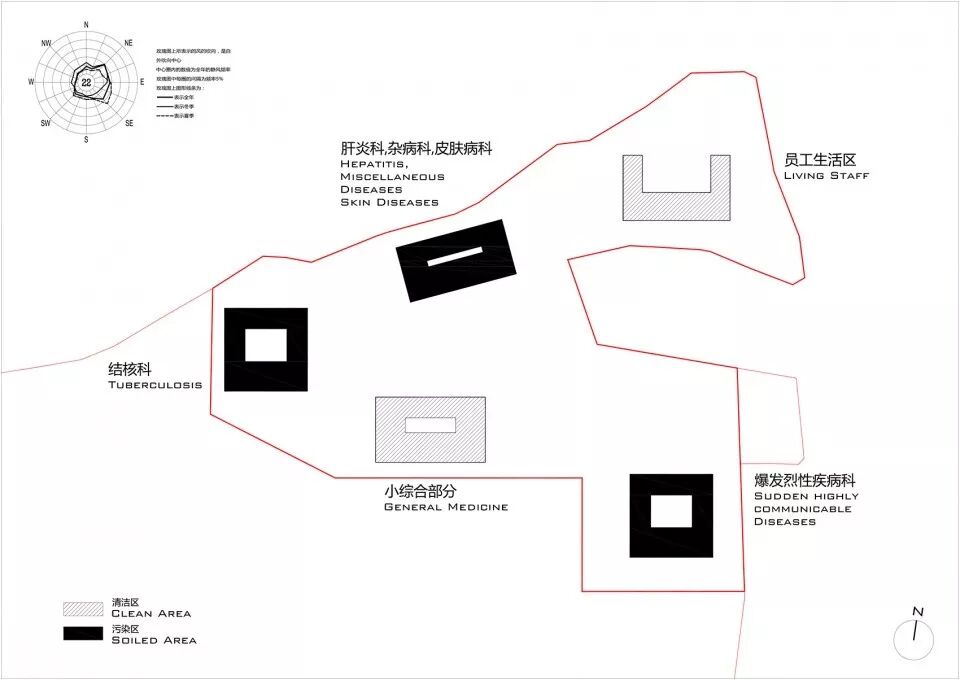

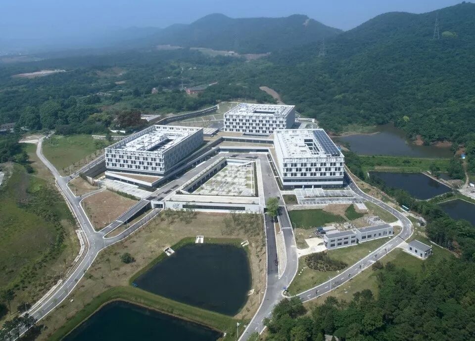

南京市公共卫生医疗中心位于南京市江宁区青龙山脚下,是中国Z大的传染病医院单体,共有3幢主体建筑,呈“品”字形结构,总建筑面积达到11万平方米。
整个工程以青龙山绿色生态环境为背景,充分利用山地提供的屏障、高差、山形和水体,结合南京当地的风向、日照等自然条件,通过对多类型传染病救治管理特点的深入研究,成功地设计了既资源共享又安全独立的大型传染病医院。
项目主要内容包括:传染病专科、结核病专科、爆发烈性疾病专科、小综合病种、救援中心、办公和辅助用房、科研和教学用房、员工生活区等。

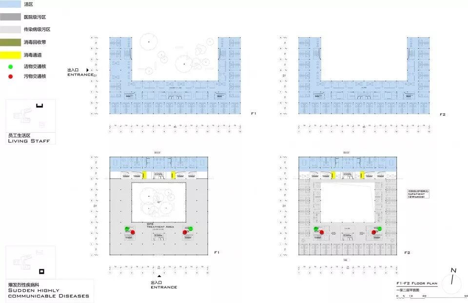

△总平面图
与其他所有医疗机构设置均不一样的是,所有传染病区的进出口不是面向中心广场方向,而是设置在处于建筑群外围地形高处的相对独立区域,并面向外围打开,这样可让各个病区的病人从外围进入病区,有效避免交叉感染。
利用小山谷隔离设计的突发性传染病应急中心,保障了应对突发传染病时的自主封闭和安全扩张。北侧高处自成体系的员工休息区进一步保障了员工的安全。
波浪形轻盈的外遮阳系统既是节能手段,又为室内提供了柔和的光线和私密的氛围;环抱的山景及利用场地泄洪水系形成的平静的湖面交相辉映,带给患者安全感和对生命的向往,如同创世者关爱的怀抱。
根据传染病医院的特点,从医院整体到每个科室和病房都做到了医患分离,洁污分离。污染区与非污染区分离。并且实现了不同种类传染病间污染区的各自分离和控制。
△清洁区和污染区分布示意
△1层和2层平面图
△1层平面图

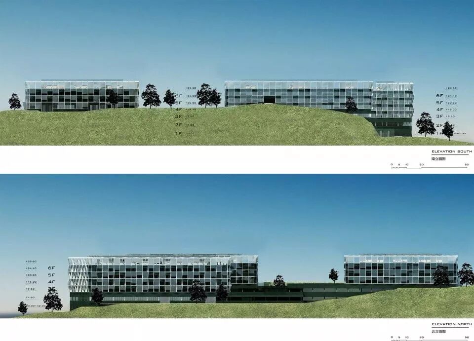

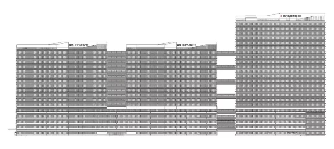

△南北立面图
△剖面图
项目名称 : 南京市公共卫生中心
设计单位 : 瑞士瑞盟设计 LEMANARC SA
项目地点:中国南京市江宁区
设计师:Vincent Zhengmao Zhang 张万桑, Daniel Pauli

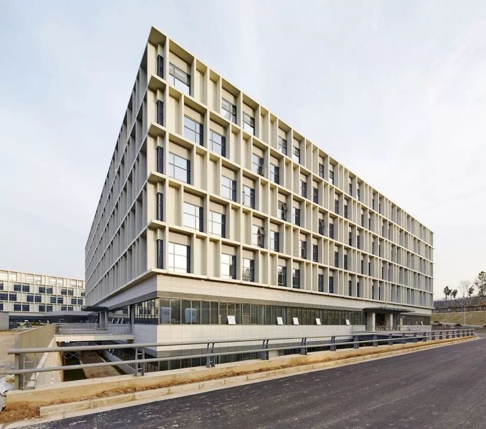

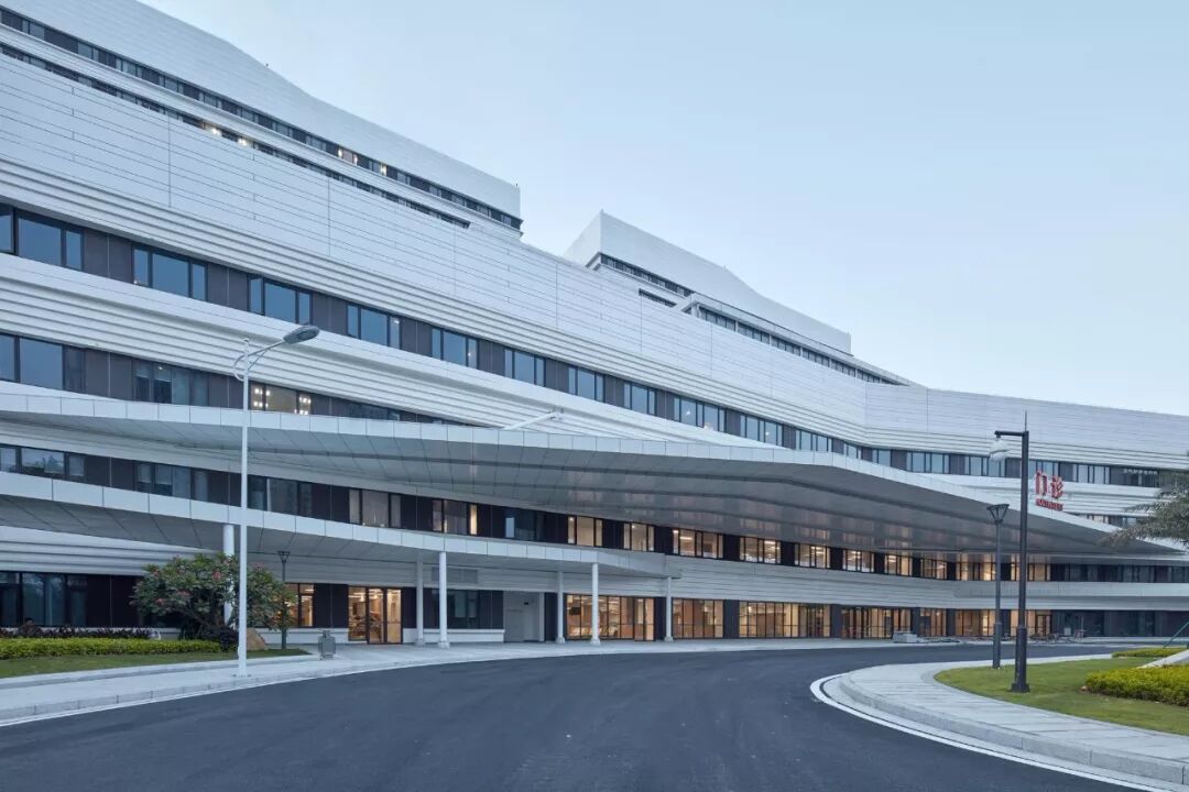

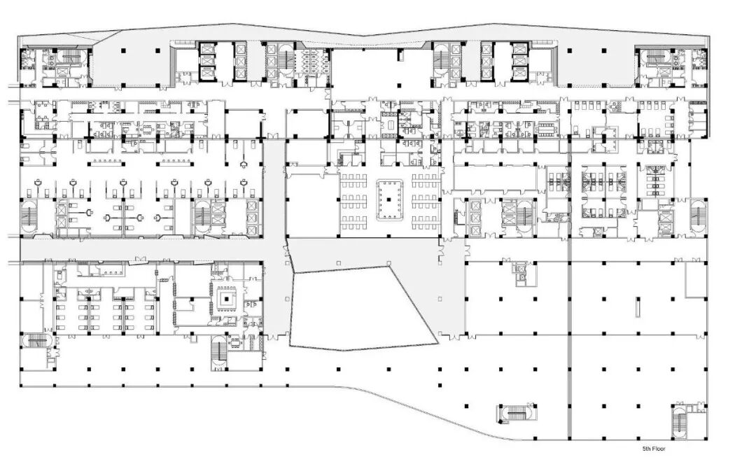

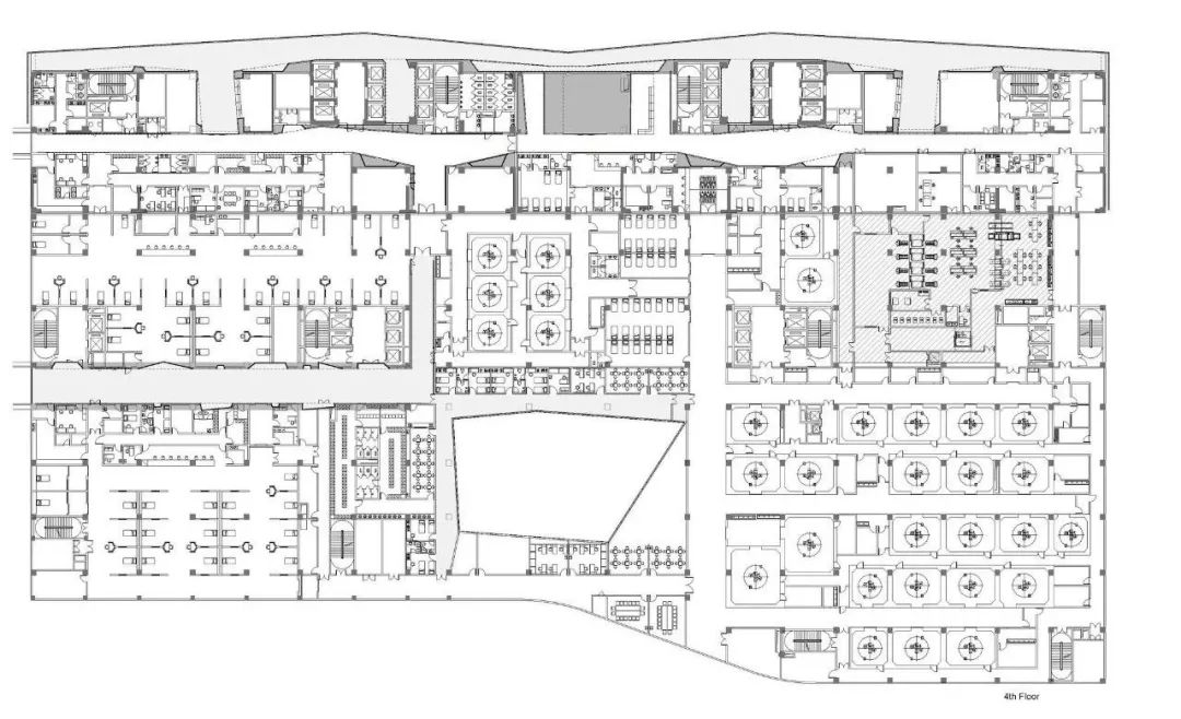

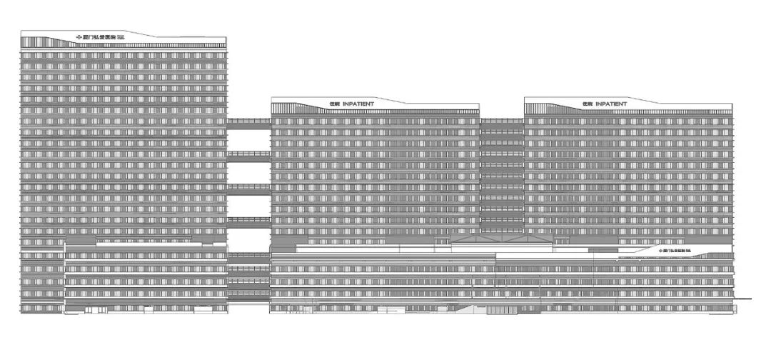

三、厦门弘爱医院

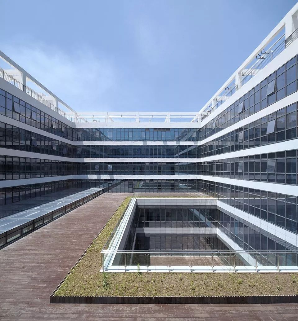

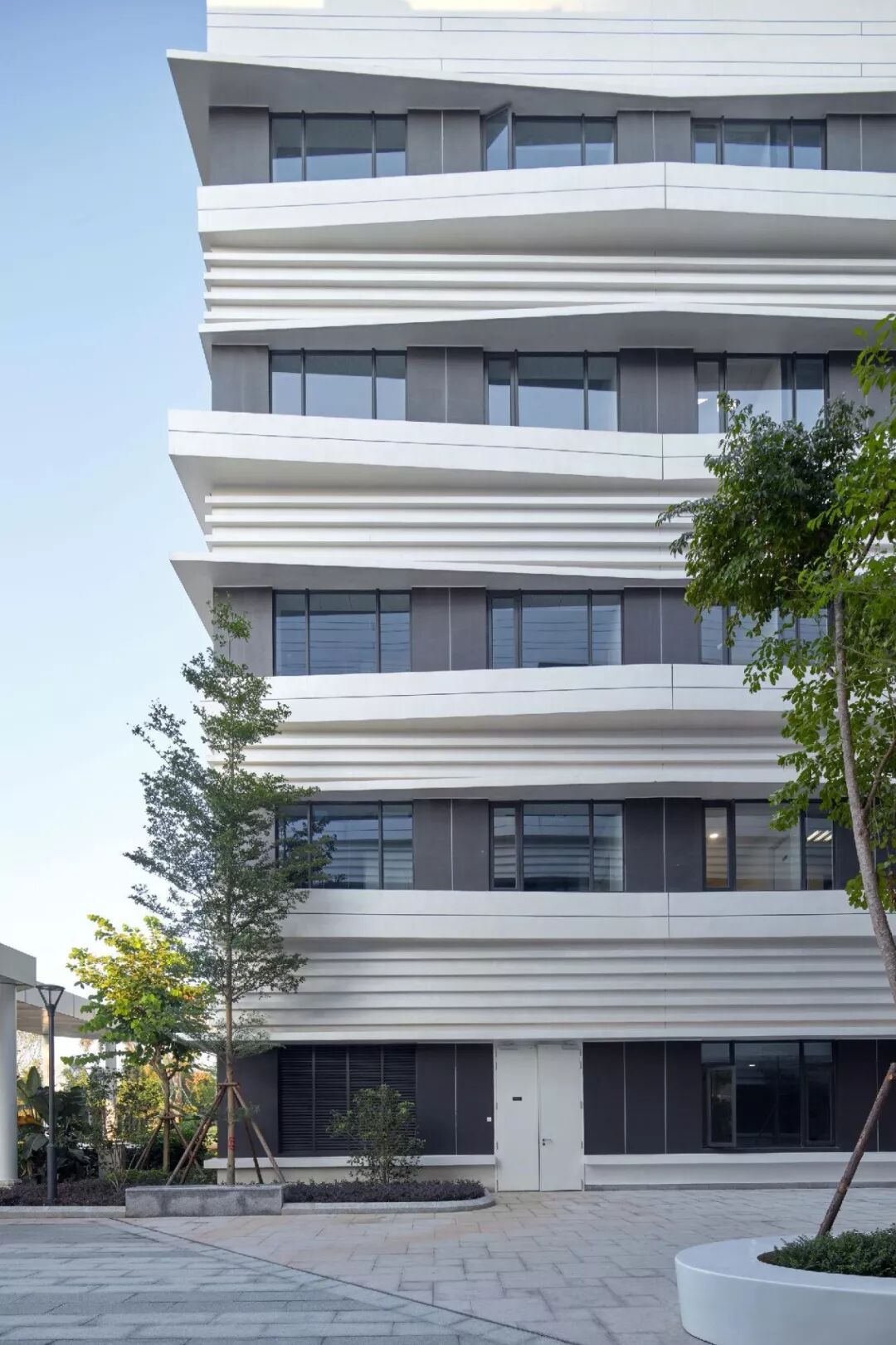

精致的建筑立面
在模块的布置和重构的基础上,将超过30万平方米的建筑整体以细致的水平折线连接在一起,形成了一个具有韵律感的整体。
光阴被建筑立面的细致肌理分隔开,使观者更加关注建筑的细节以及建筑与自身的关系,这恰好表明这是一个可以提供细致服务的医疗场所。
从流动到流动空间
一般而言,医疗建筑的人流往往是刚性的通道;而厦门弘爱医院的室内设计则将传统医疗建筑呆板的通道转变为充满服务和活力的细致服务空间。
服务空间
通过服务家具和服务空间的模块化设计,医疗建筑逐渐被提升为服务的载体。建筑的内部空间可容纳100多种精心设计的家具。
中央采光厅的环境不仅被设计成各种服务空间,甚至每一个原本简单的过道都被打造成一个美丽的医疗生活节点,让人驻足享受服务的乐趣。
空间认可
简单而活跃的色彩分配营造出一个简洁而通风的疗伤空间。该空间正在向用户表达自身的功能和服务,并且标识系统在室内设计之初就实现了。
所有的色彩和形式都旨在使人认可并获得愉快的体验。这里不需要任何多余的装饰,因为该空间仅希望唤起用户愉悦,轻松的心情。
文化艺术
如果说白色传承了厦门阳光海岸的精神,那么木色则在这里表达了造船和家具的传统。暖木有节奏地呈现在暖色调的灰白色背景上,既表达了关怀与关爱,又体现了医疗文化本身的宁静与温暖。
成本控制
室内设计重新布置了整栋建筑的模块,并逐步将模块化的设计理念应用于建筑内部的所有细节中。
模块的设计思路和标准尺寸是从标准化材料到细节的接合处进行的,从而通过标准化的采购节省了大量的施工成本。
高效的设计和施工
从设计到竣工仅两年,不仅保证了项目从投资到运营,再到回报的高效率,而且还保留了各种空间,为未来运营中的医院的发展和完善做准备。
相信随着医院运作的进一步拓展和服务水平的提高,厦门弘爱医院将充分享受这一以未来为导向的设计所带来的各种保留,并将渗透到点滴养生所需的各种细致服务之中。

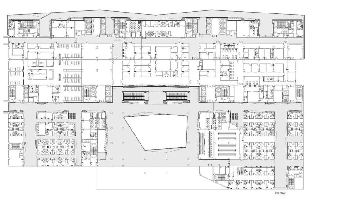

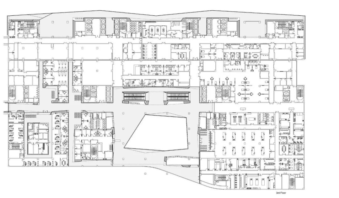

△场地平面图
△一层平面图
△二层平面图

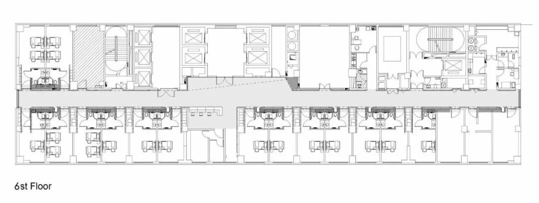

△三层平面图
△四层平面图
△五层平面图
△六层平面图

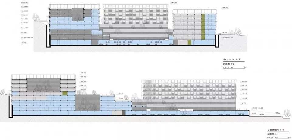

△立面图
建筑师:瑞士瑞盟设计 (Lemanarc SA)
地点:中国 厦门
主创建筑师:张万桑
面积:330000.0平方米
年份:2018
摄影:夏强

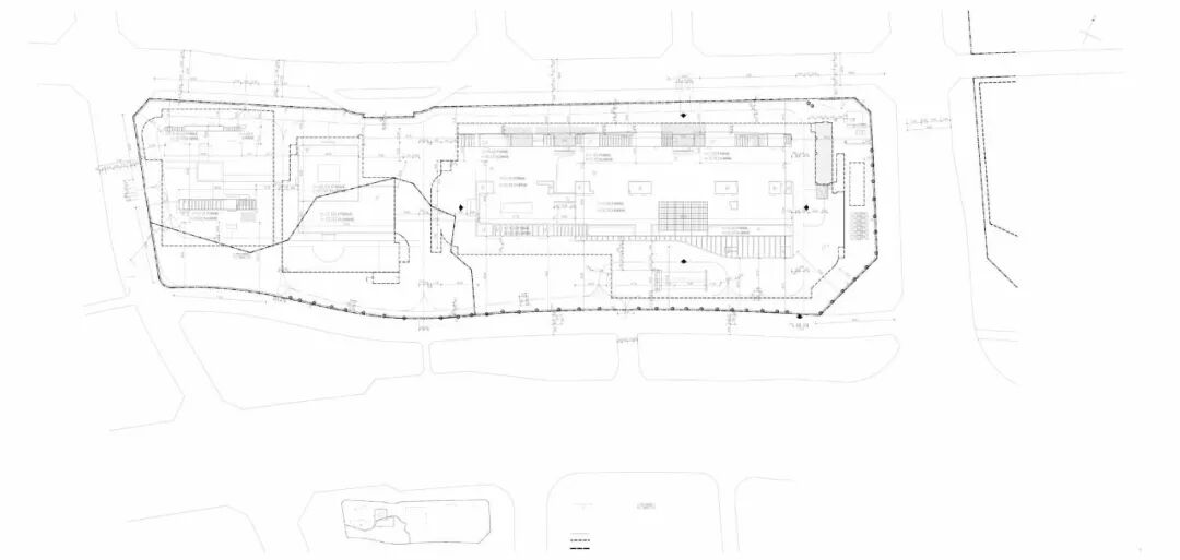

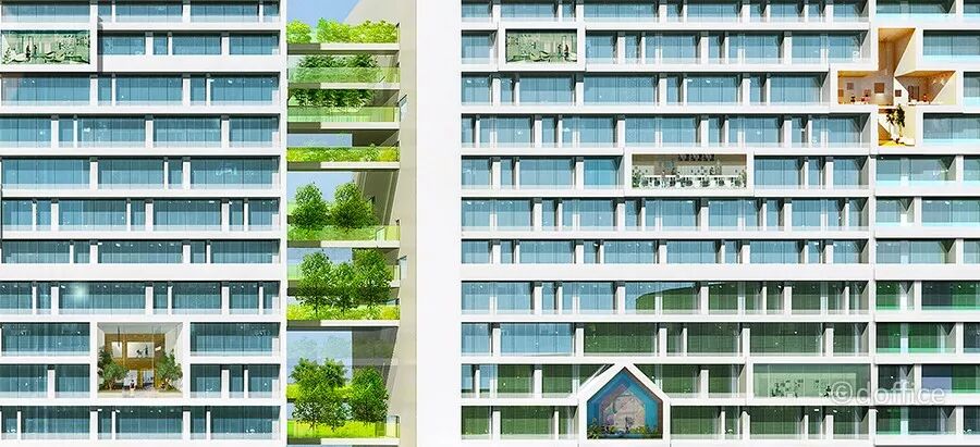

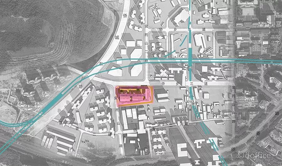

四、深圳福田妇儿医院
△深圳福田妇儿医院 ?DOFFICE

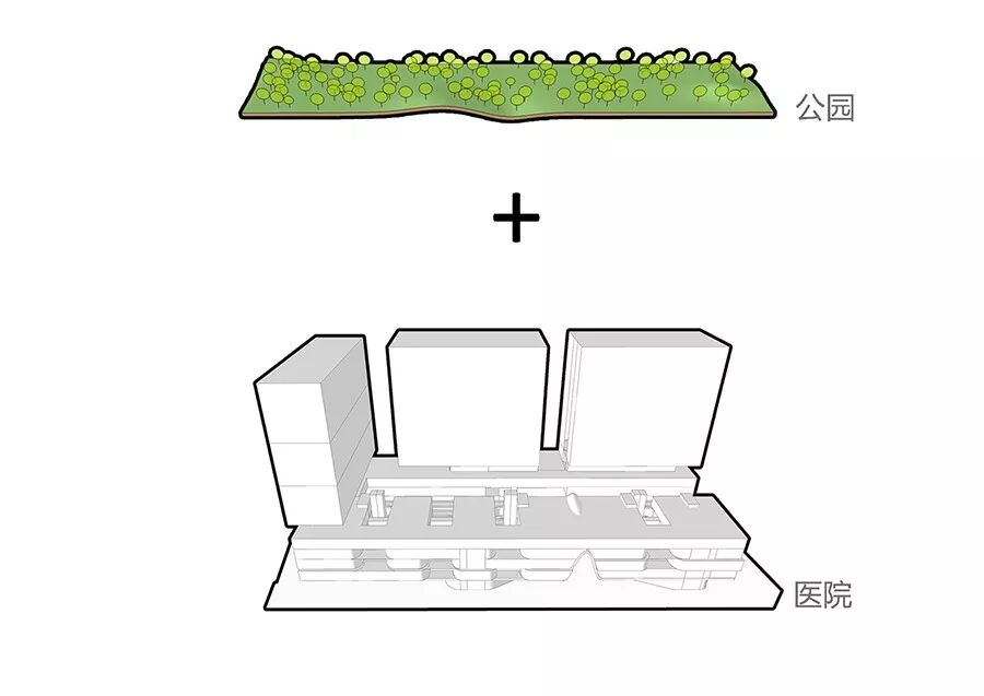

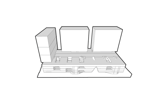

项目位处城市中心安托山片区,用地极其紧张。我们的设计从使用功能及基地条件出发,利用现状地形条件,将极限用地空间的劣势转化为优势,巧用密集式的布局,有效节省用地,更可形成简洁清晰,高效率的流线系统。
医院裙楼划分为北侧门急诊、南侧医技,中间采用医疗街作为医院主要流线集散枢纽;住院部位于医技部上方,分为妇科楼及儿科楼,两个独立护理单元之间由空中花园连廊连接;教研综合楼横跨南北两区,与住院楼形成半围合形式。设计采用模块化建筑布局,功能分区简单明确、灵活且便于拓展。流线高效顺畅,明确区分公共通道、医务、病人、教研及办公人员的流线,互不干扰。
在极限的用地里建设密度高达62%的医院,
再建一个公园,
可能吗?
为城市建设一座医院,
并还给城市一个公园!

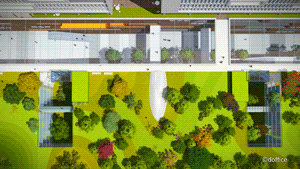

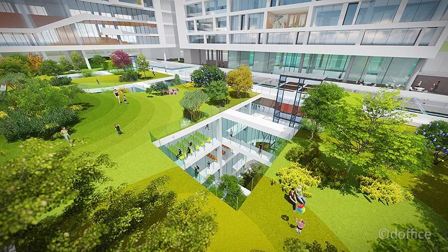

设计在裙楼上营造一个以山丘为特色的空中生态公园,公园面积达4500平方米,弥补项目场地有限和绿化不足的缺点,同时也将医院有机的融合于自然的景观环境中。
在超高密度的城市中心,海绵城市见效甚微,因为公共区域的“海绵”百分比可能比建筑和道路占地率低,缺少了“海绵建筑”的“贡献”,海绵城市难以独善其身发挥作用。本设计利用深覆土的空中公园,将基地形成一个可以自然积存、自然渗透、自然净化的“海绵建筑”系统。此外,也利用3D立体绿化来减少噪音和减少热辐射的吸收,有助于缓解城市热岛效应。
本设计的特点在于从人文关怀的角度出发,在医院内外设计了丰富多元的特色公共空间,为病患及医护提供极具人性化和亲和力的就医体验。

[  空中公园 ]
架空层及空中公园形成贯通开放的生态景观空间,4500平方米延绵起伏的生态公园将医院有机地融合于自然绿化环境中,为医护人员及患者提供宜人的活动与康复景观环境,在工作中享受自然,在自然中治疗康复。空中公园与远处的安托山景遥相呼应,形成良好的城市景观。
[  特色共享空间 ]
项目在住院区护理单元内,设计了多个特色共享空间,提供会客、休息、及游乐的区域,例如儿童天地游戏室、家庭客厅、阅读室、温室花园等。
人性化的共享空间采用灵活的模块化布局,全面渗透至病房区,丰富患者住院期间的生活,为患者营造独具特色的温馨住院环境。
[  护理单元 ]

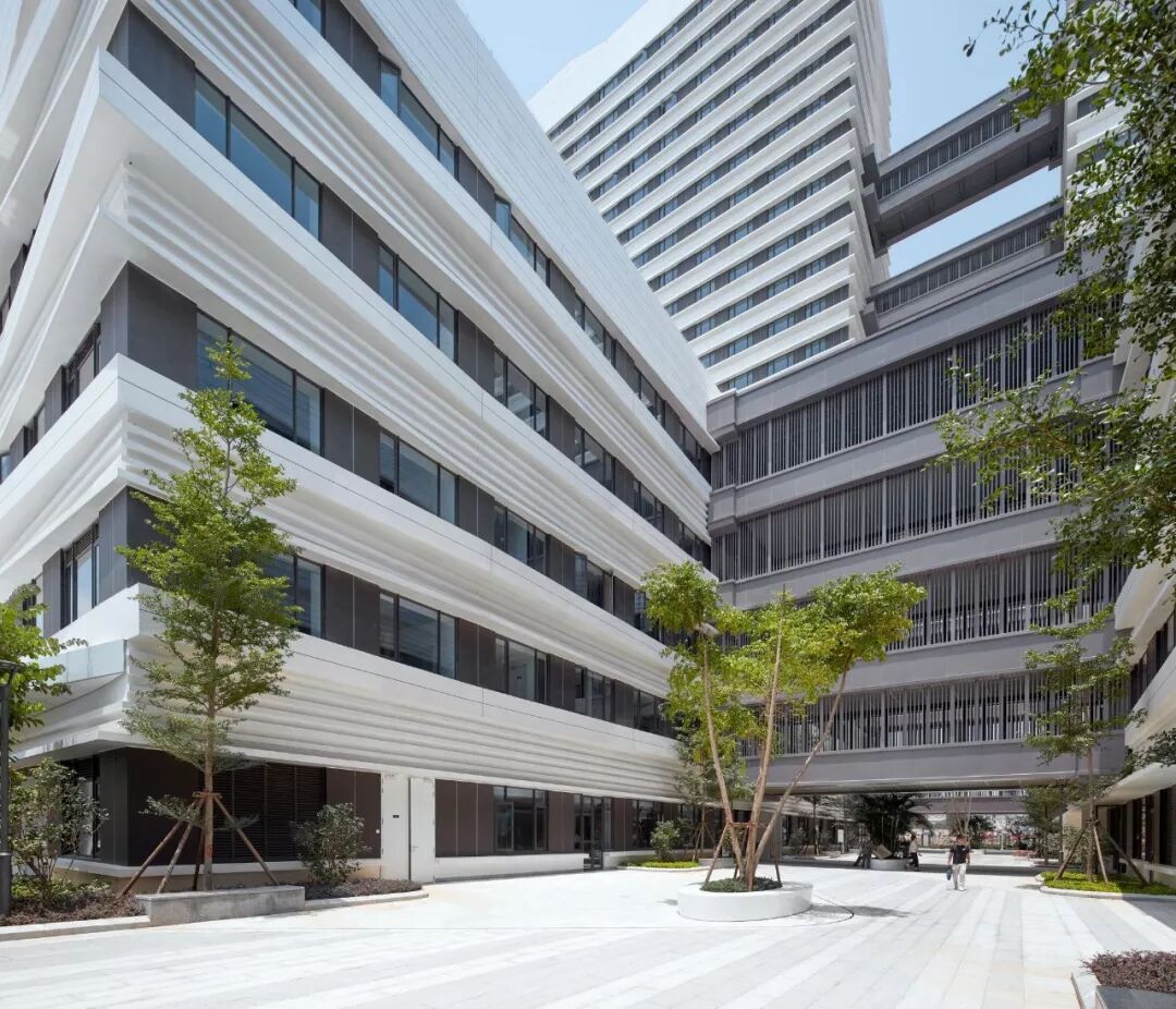

住院综合楼标准层包含两个护理单元,妇女住院楼与儿童住院楼分开布置,每个护理单元均为45床,护理单元之间采用空中花园连接。
护理单元采用灵活的模块化布局,病房均为日照采光Z佳的方向,且配备入户花园。住院区的多个空中花园及绿化阳台,为患者及医护人员提供一个生态共享的环境空间。
项目名称:深圳福田妇儿医院
项目地址:中国-深圳市-福田区-安托山
用地面积:17,346平方米
建筑面积:140,108平方米
建设规模:800床
设计时间:2017年8月(竞标方案)
建设机构:深圳市福田区建筑工务局
设计机构:DOFFICE创始点咨询(深圳)有限公司
设计团队:Chris Lai, Jasmine M.Y. Tsoi, Kwan Yee Wong, Cindy Yan, David Wen, Demi Han, Zachary Bao, Jack Ou, Zoe Zhang
合作机构:深圳市都市建筑设计有限公司
专业顾问:符永侠,海鸽,汪文胜,高德华等

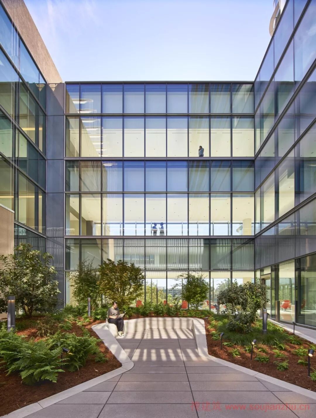

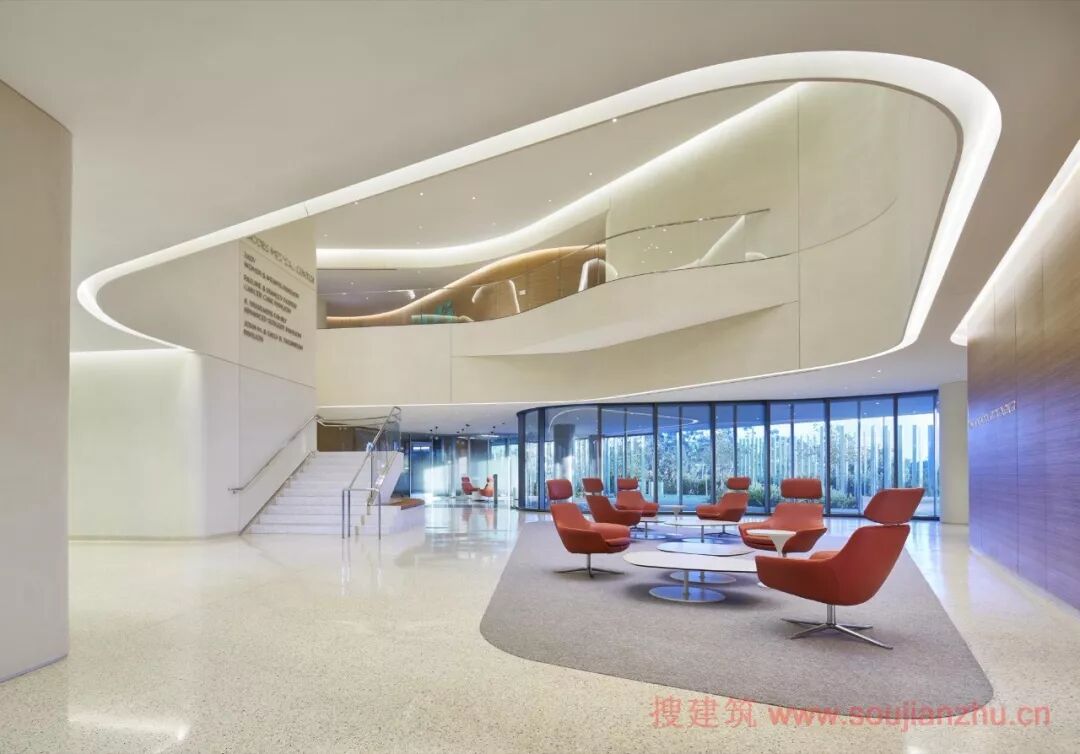

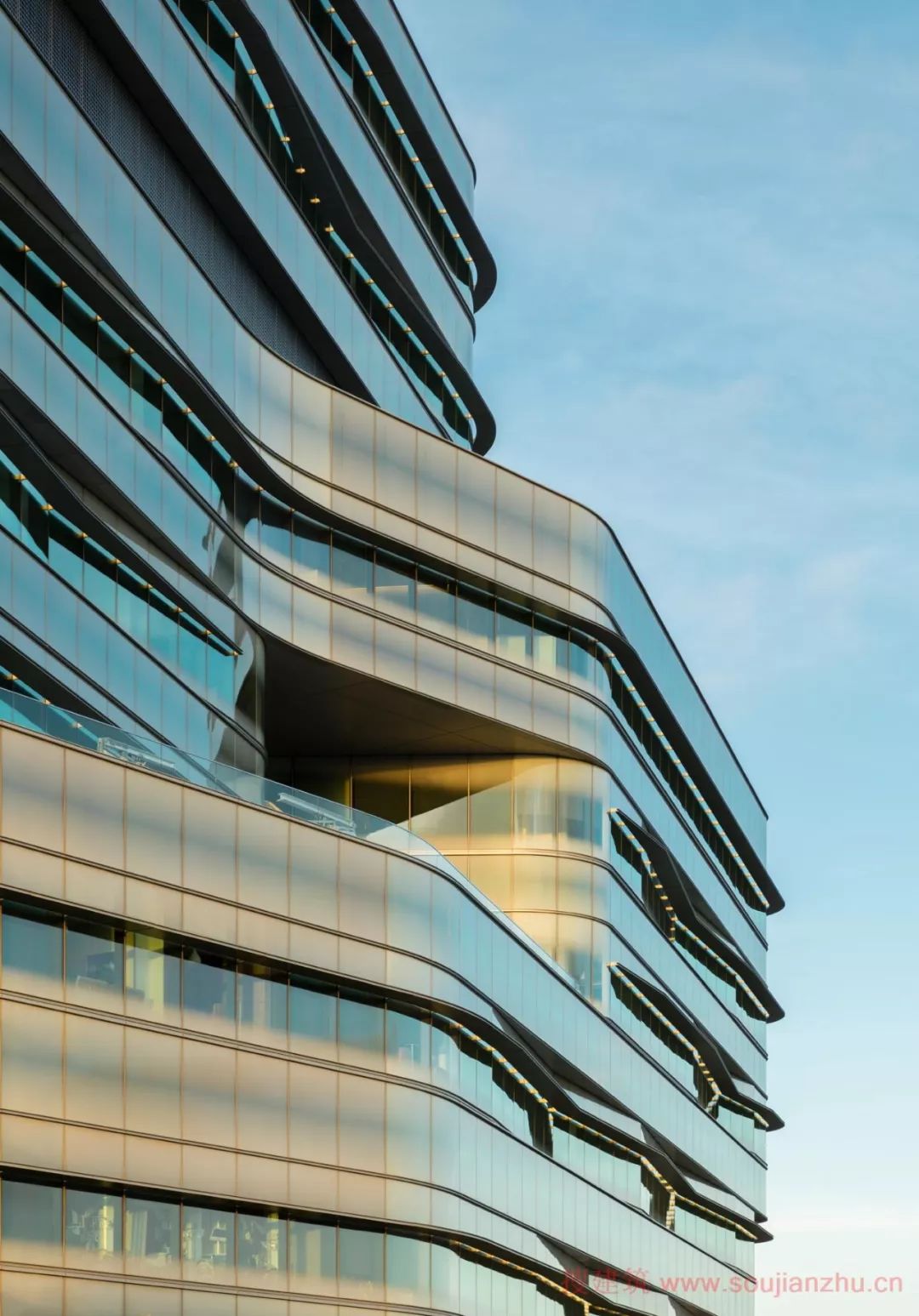

五、圣地亚哥Jacobs医疗中心

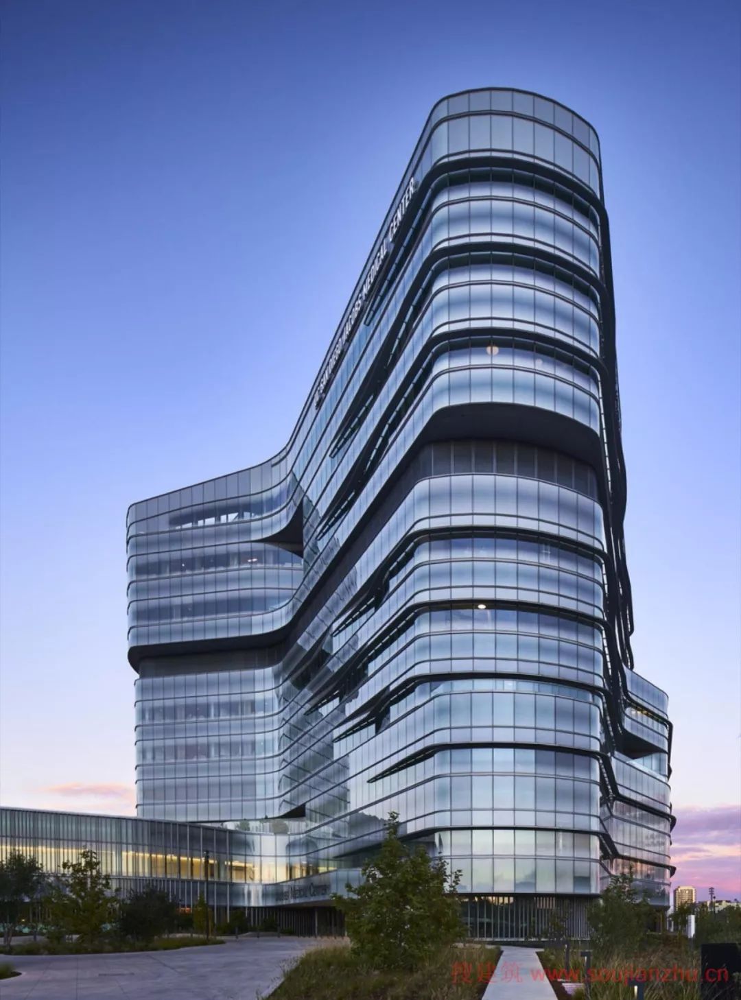

为了为癌症治疗、干细胞治疗和外科治疗提供更为尖端的医疗环境,该项目的委托方联合众多医生、护士、科学家及工程师,通力打造出了这座世界级的、一切以患者为重的医疗看护中心。
Jacobs医疗中心位于Thornton Pavilion住院中心旁边,并且与一座新建的研究中心相连,509,500平方英尺的总面积中包含245个床位,整座Jacobs医疗中心将医学研究、教育和的卓越的临床医疗集于一体。

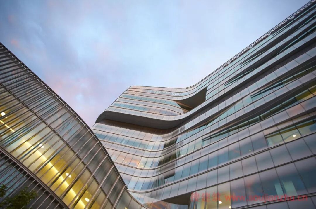

整栋建筑共10个楼层,容纳了三个主要的医学专业中心,分别为高危产妇及新生儿、癌症患者和外科手术提供了医疗和看护服务。

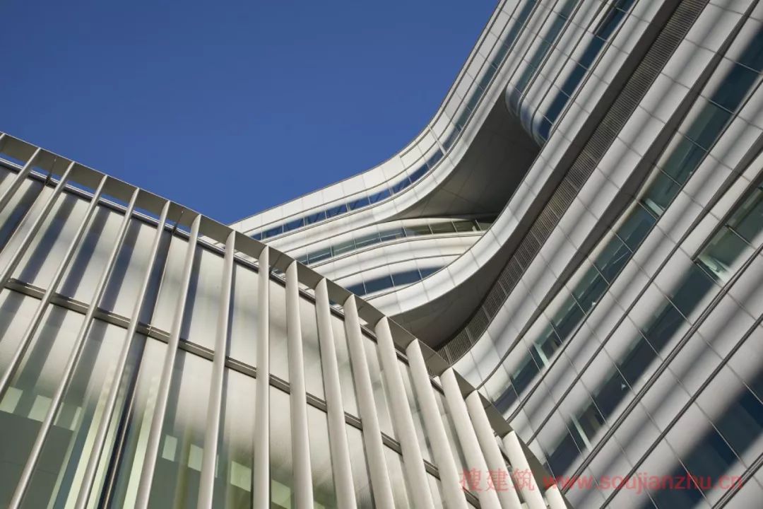

建筑的曲线形体量一方面取决于病房的布局,一方面则基于先进的建模技术,能够为室内带来Z佳的视野和采光,同时尽可能地减少太阳辐射和眩光。
建筑的几何形状为外观赋予了精细而流畅的质感,并随着行人的移动产生动态的视觉效果。室外的一系列空中花园和露台更为楼上的病房带来自然的氛围。
室内环境同样延续了室外的有机特质,形成一种精心策划的自然流动。病房陈设比较现代化,定制的墙面将所有必要的元素和设备集中在同一个体量内。
所有的病房都配备了可以在床边操作的iPad,使病人能够定制他们的环境,并安全地查看他们的治疗时间表和病历。基于建筑设计和专注于未来的科学技术,该医疗中心将凭借Z优质的看护服务和高端设施引领了专业住院治疗领域的新纪元。

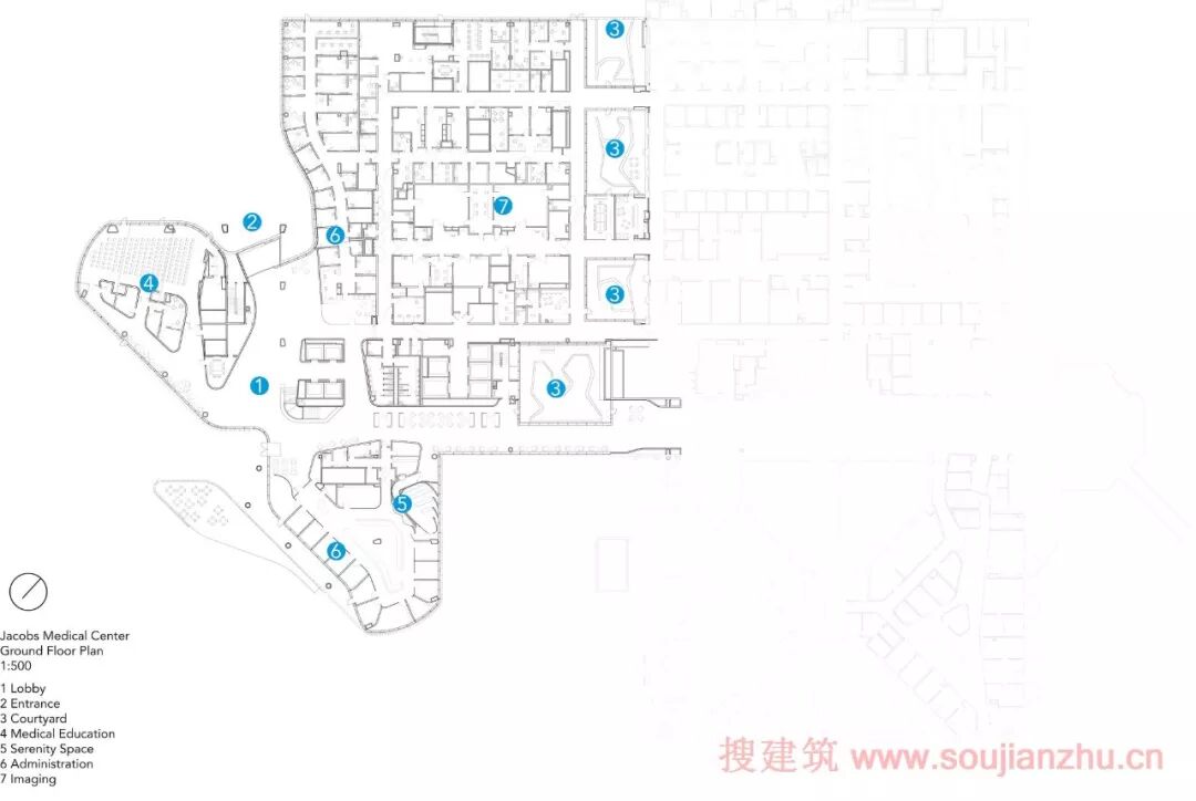

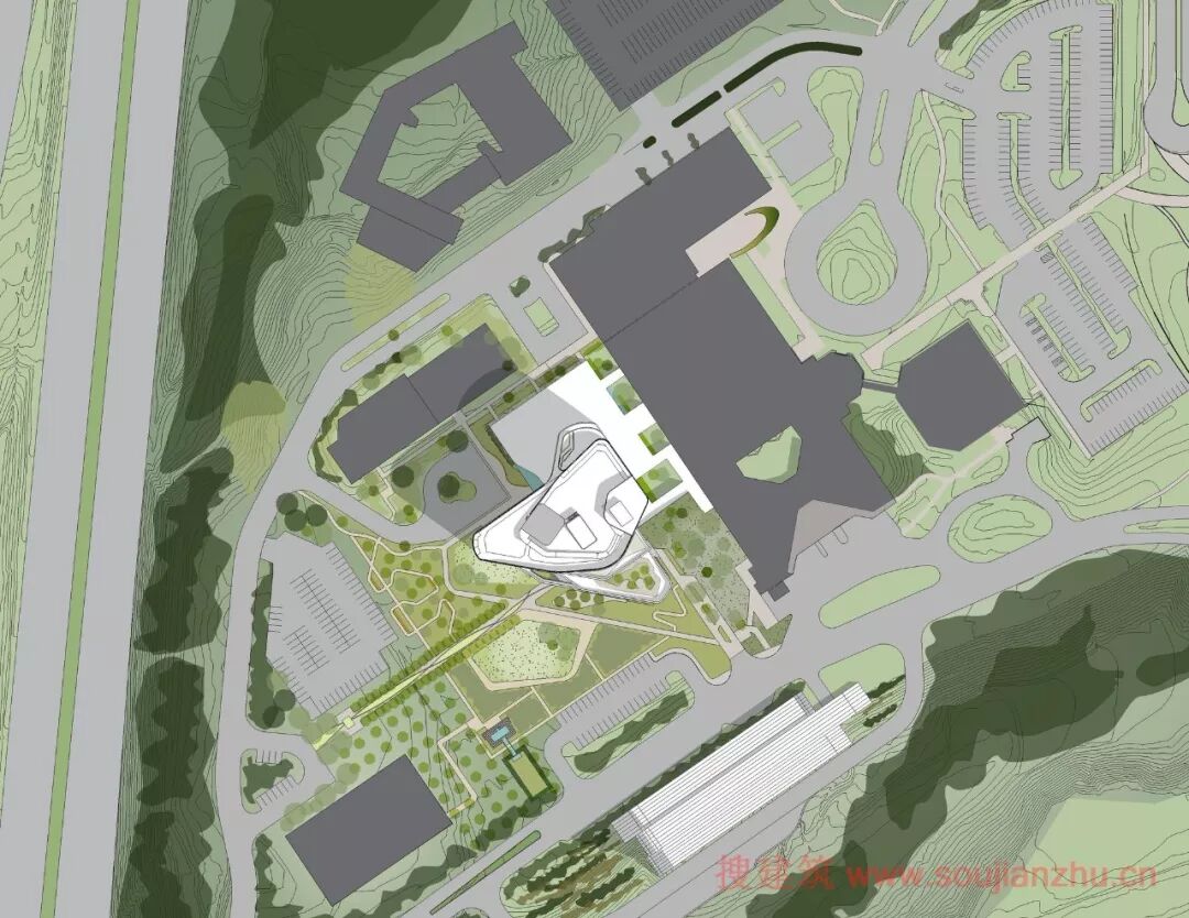

△场地平面图

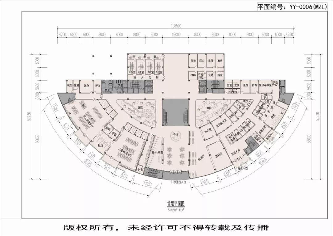

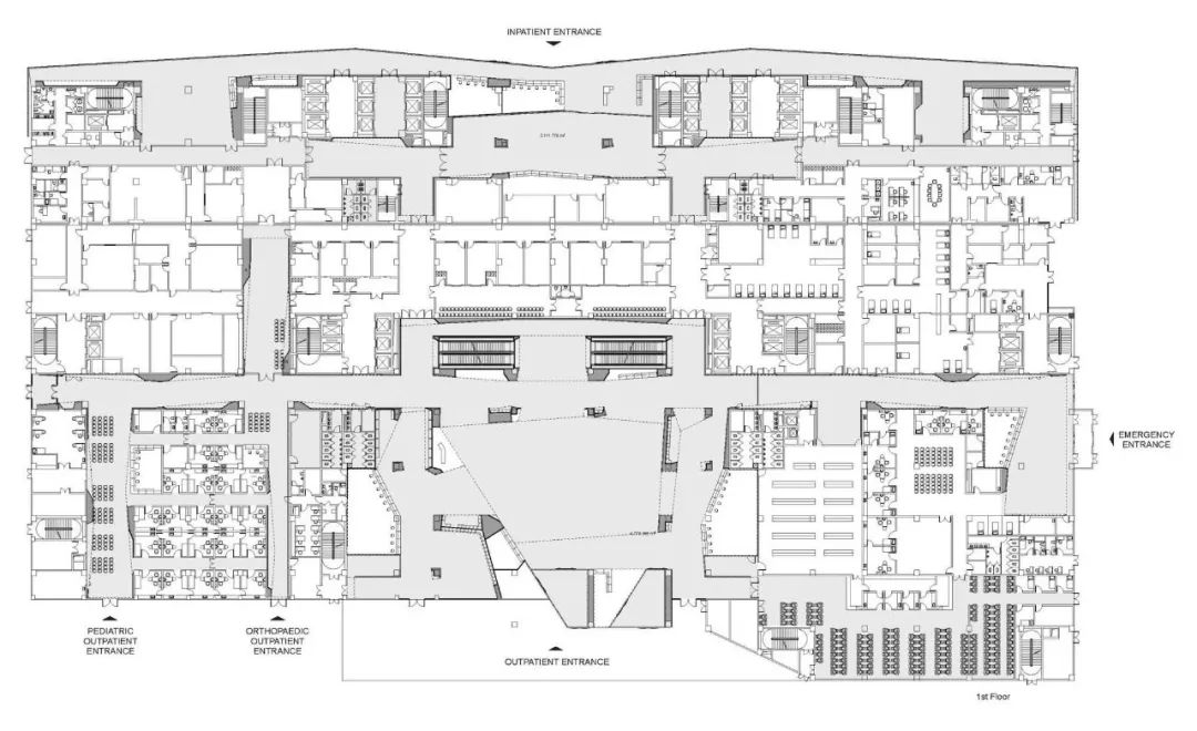

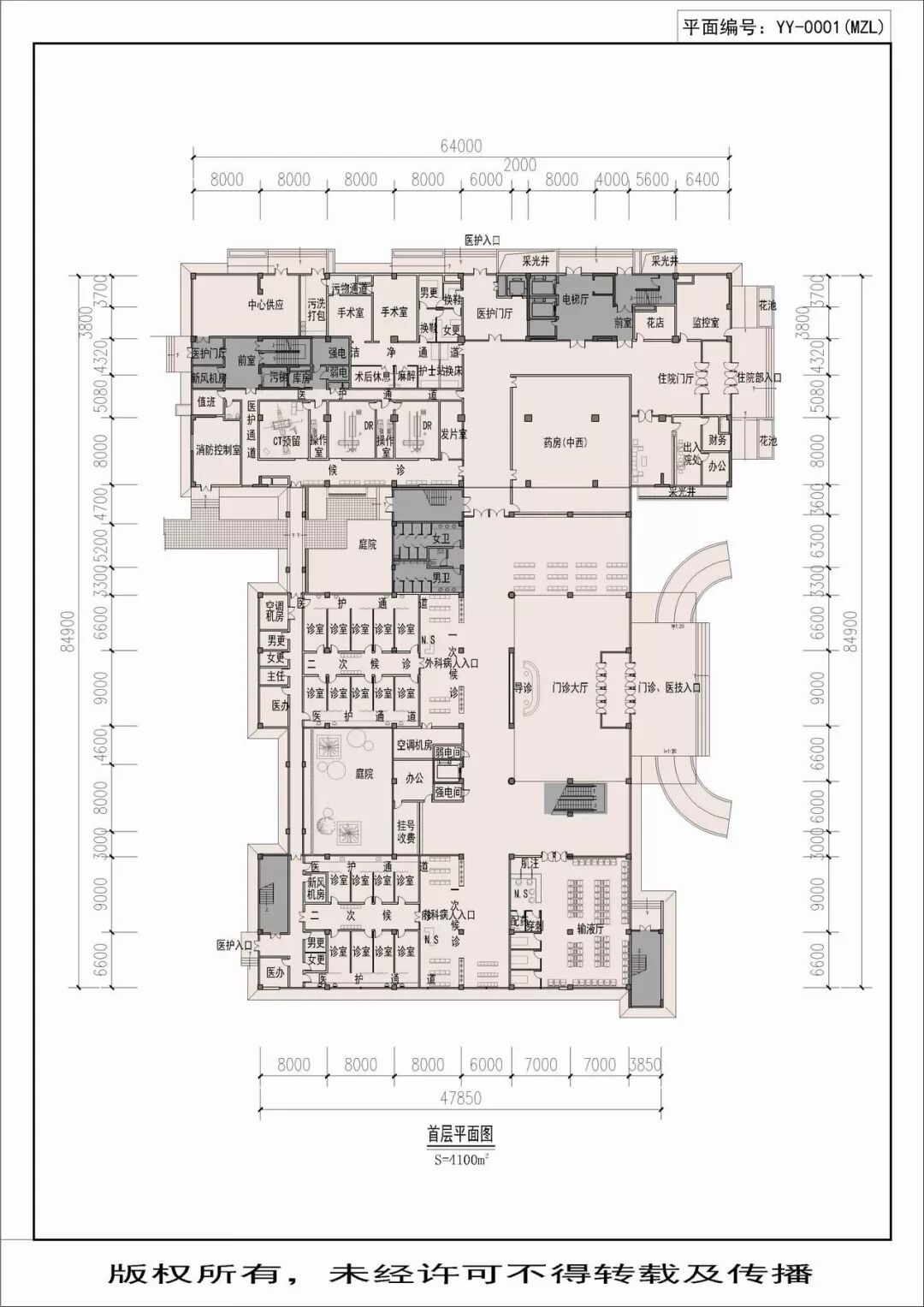

△首层平面图

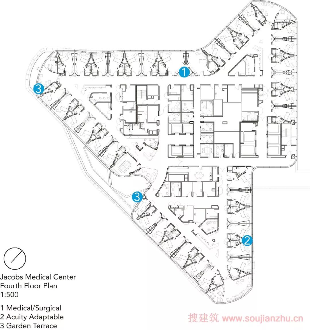

△四层平面图

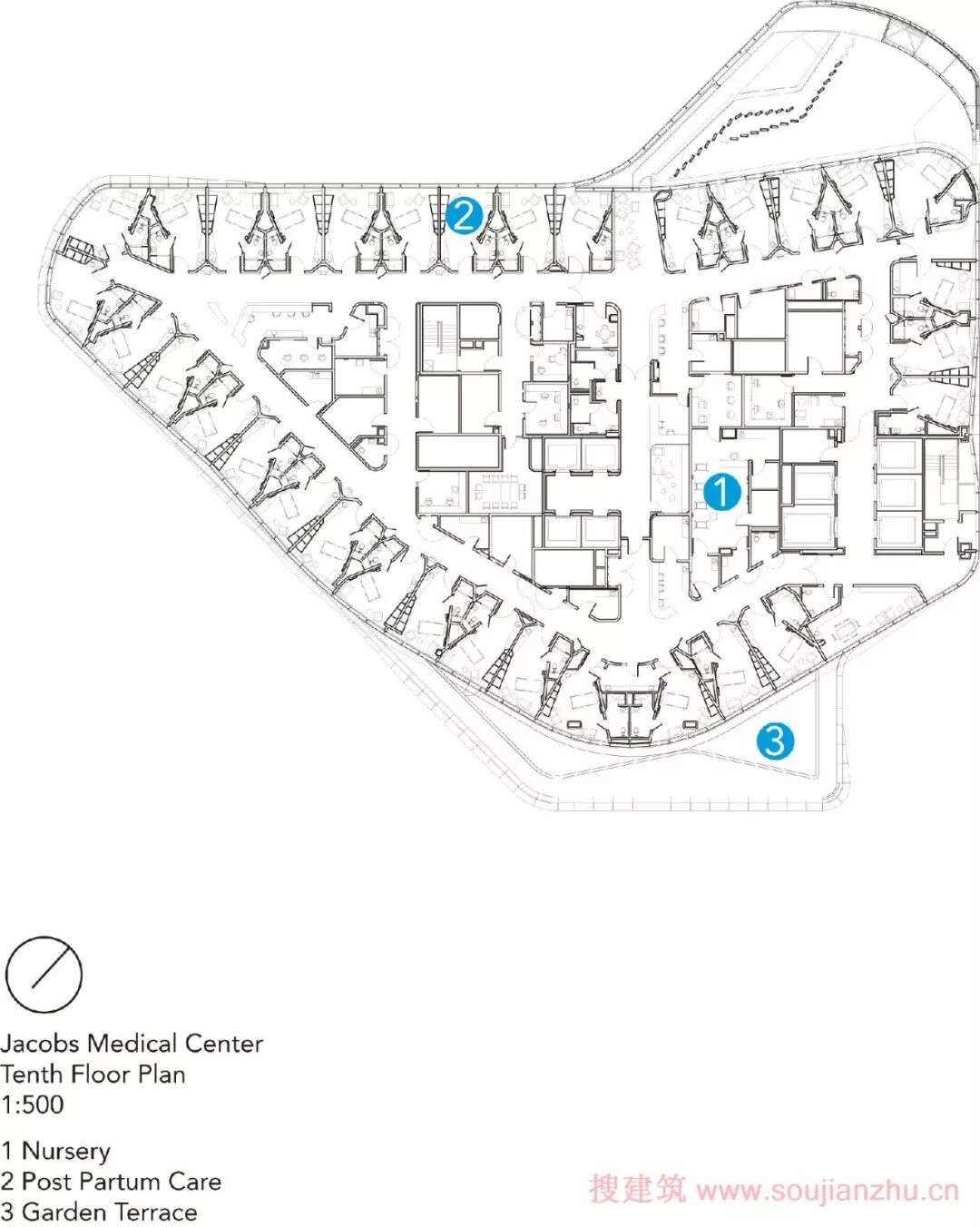

△十层平面图

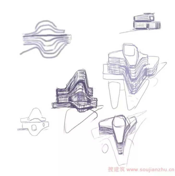

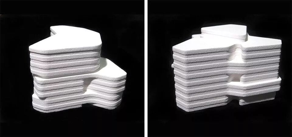

△草图
△模型
建筑师:坤龙建筑设计公司CannonDesign
地点:美国
面积:509500平方英尺

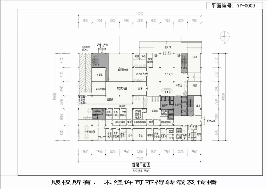

医院平面、SU、效果图参考
医院建筑的使用功能是十分复杂的,没有一种固定不变的医疗模式,我们设计时应考虑医院的动态发展规律,运行模式的可变性,采取切实可行的建筑形式,保证医院的顺利运行,实现可持续发展。
