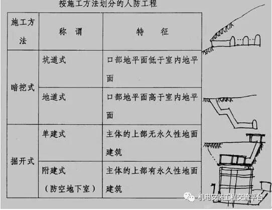

人防工程分类:
(一)按施工方法划分

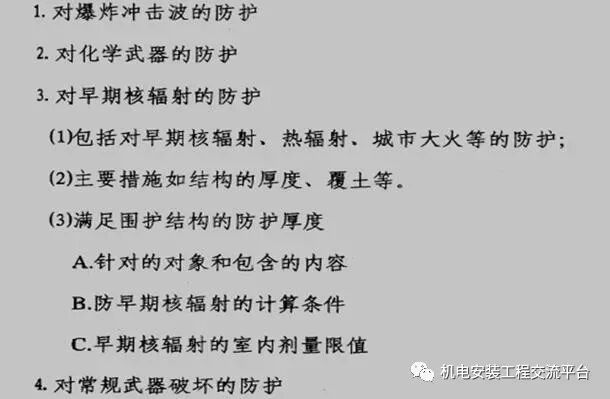

武器效应与工程防护:
(一)武器效应
(二)工程防护
(三)防化要求

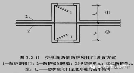

5、防护单元间变形缝的设置
注意:防护密闭门的设计压力值按规范要求选取。

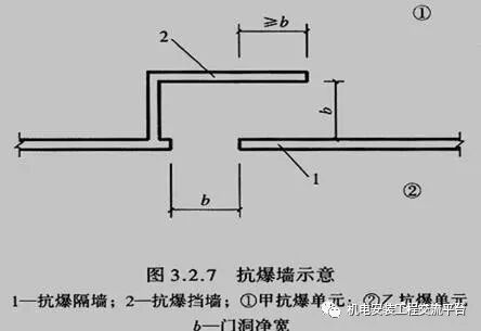

6、抗爆隔墙和抗爆挡墙
1)平时做好
2)临战构筑
预制钢筋混凝土构件≥120厚
沙袋堆垒断面宜采用梯形,其高度不宜小于1.80m,最小厚度不宜小于500mm。

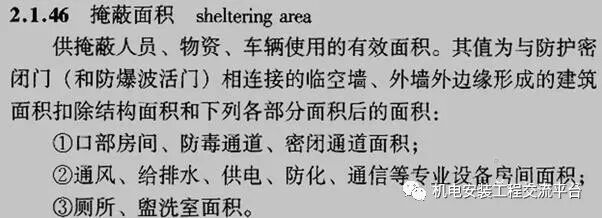

(二)掩蔽面积
(三)掩蔽总人数
1、面积指标表

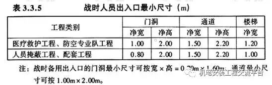

1.战时人员出入口:
2.人防物资库的主要出入口宜按物资进出口设计,建筑面积不大于2000m2物资库的物资进出口门洞净宽不应小于1.50m、建筑面积大于2000m2物资库的物资进出口门洞净宽不应小于2.OOm;
3.出入口通道的净宽不应小于门洞净宽。

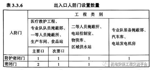

8、出入口人防门设置数量
1)防护密闭门应向外开启。
2)密闭门宜向外开启。
3)人防门是二者统称。

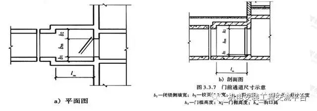

9、出入口门前通道尺寸
1)防护密闭门和密闭门的门前通道,其净宽和净高应满足门扇的开启和安装要求。

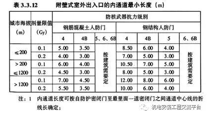

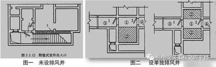

13、附壁式室外出入口的设计要求
1)附壁式室外出入口的防护密闭门外通道(有防护顶盖段)长度不得小于5.00m。
2)乙类防空地下室附壁式室外出入口的自防护密闭门至密闭门之间的通道(亦称内通道)最小长度,可按建筑需要确定;
3)战时室内有人员停留的甲类防空地下室,其附壁式室外出入口的内通道最小长度应符合表3.3.12的规定(图3.3.12)。

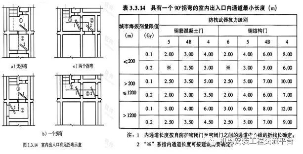

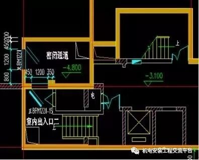

14、室内出入口的设计要求
1)战时室内有人员停留的乙类防空地下室、核6B级甲类防空地下室和装有钢筋混凝土人防门的核6级甲类防空地下室,其室内出入口有、无90°拐弯以及其防护密闭门与密闭门之间的通道(亦称内通道)长度均可按建筑需要确定;
2)战时室内有人员停留的核4级、核4B级、核5级的甲类防空地下室和装有钢结构人防门的核6级甲类防空地下室的室内出入口不宜采用无拐弯形式(图3,3.14),且其具有一个90°拐弯的室内出入口内通道最小长度,应符合表3.3.14的规定。

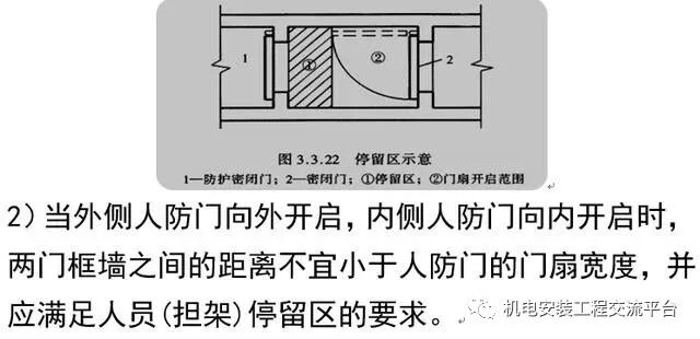

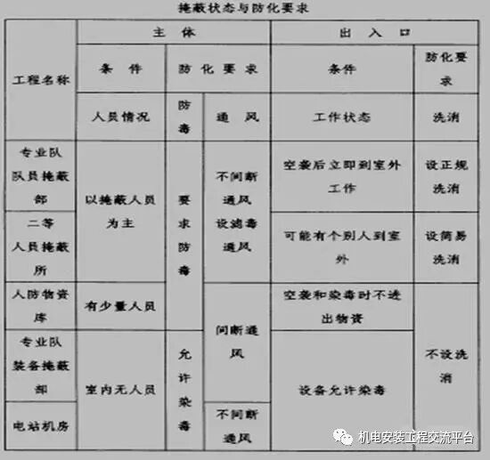

(九)防毒通道的设计要求
1、防毒通道宜设置在排风口附近,并应设有通风换气设施;
2、防毒通道的大小应满足滤毒通风条件下换气次数要求;
3、防毒通道的大小应满足战时的使用要求,并应符合下列规定:
1)当两道人防门均向外开启时,在密闭门门扇开启范围之外应设有人员(担架)停留区。人员通过的防毒通道,其停留区的大小不应小于两个人站立的需要;担架通过的防毒通道,其停留区的大小应满足担架及相关人员停留的需要;
4、洗消间应设置在防毒通道的一侧
5、洗消间应由脱衣室、淋浴室和检查穿衣室组成:
脱衣室的入口应设置在第一防毒通道内;淋浴室的入口应设置一道密闭门;检查穿衣室的出口应设置在第二防毒通道内;

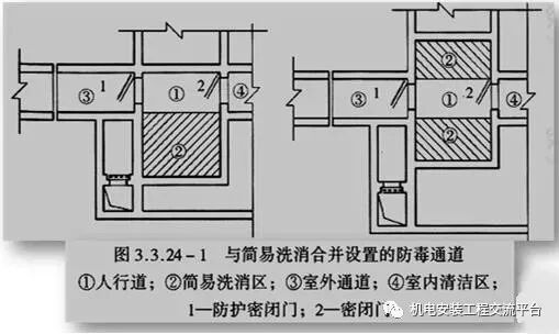

6、简易洗消宜与防毒通道合并设置;
当带简易洗消的防毒通道不能满足规定的换气次数要求时,可单独设置简易洗消间。
7、带简易洗消的防毒通道应符合下列规定:
1)带简易洗消的防毒通道应满足换气次数要求;

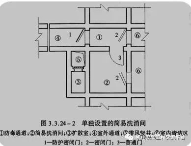

2)带简易洗消的防毒通道应由防护密闭门与密闭门之间的人行道和简易洗消区两部分组成。人行道的净宽不宜小于1.30m;简易洗消区的面积不宜小于2m2,且其宽度不宜小于0.60m。
8、单独设置的简易洗消间应位于防毒通道的一侧,其使用面积不宜小于5m2。简易洗消间与防毒通道之间宜设一道普通门,简易洗消间与清洁区之间应设一道密闭门(图3.3.24—2)。

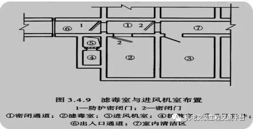

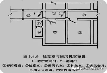

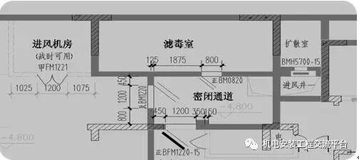

4、滤毒室与进风机室应分室布置。滤毒室应设在染毒区,滤毒室的门应设置在直通地面和清洁区的密闭通道或防毒通道内,并应设密闭门;进风机室应设在清洁区。

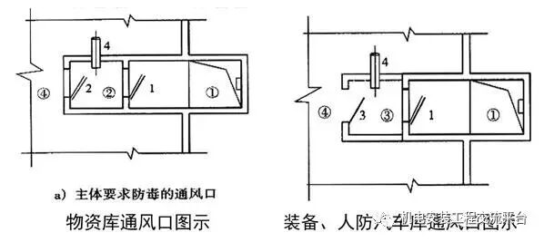

5、物资库、固定电站控制室、移动电站的通风口一般单独设置。
6、专业队装备掩蔽部、人防汽车库的排风口一般单独设置,进风口可以设在主要出入口。

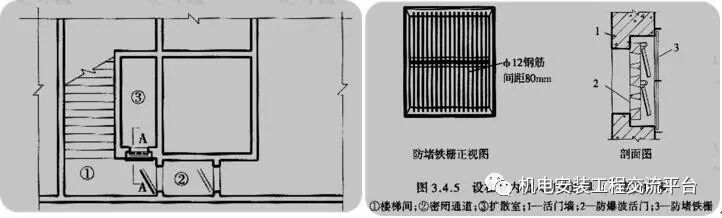

1、为防止空气冲击波从开敞的通风口进入室内,进排风口、排烟口宜采用防爆波活门+扩散室(或扩散箱)的消波设施。
2、防爆波活门
1)采用悬板式防爆波活门,嵌入墙内设置,深度≥300mm,相关尺寸按图集设计。
2)悬板活门的设计压力要根据人防工程的类别、抗力等级来确定。
3)一般采用BMH系列悬板活门,洞口尺寸根据通风量确定。
3、扩散室
1)扩散室应采用钢筋混凝土整体浇注,室内平面为正方形或长方形。
2)扩散室的内部尺寸按工程防护类别、抗力等级、和通风量来确定。(规范有最小尺寸要求。BMH系列悬板活门可按表确定。)
3)与扩散室相连接的通风管位置应符合下列规定:
1.当通风管由扩散室侧墙穿入时,通风管的中心线应位于距后墙面的1/3扩散室净长处(图a);
2.当通风管由扩散室后墙穿入时,通风管端部应设置向下的弯头,并使通风管端部的中心线位于距后墙面的1/3扩散室净长处(图b);
4)扩散室内应设地漏或积水坑。
5)乙类防空地下室和核6级、核6B级甲类防空地下室的消波设施可以采用扩散箱。
4、滤毒室
1)滤毒室是装有滤毒通风设备的专用房间。应设在进风口附近,与进风机分室布置。
2)滤毒室设在染毒区,进风机是应设在清洁区。在滤毒室的一侧应设置一个既能通往地面,又能通往清洁区的密闭通道(或防毒通道);滤毒室与密闭通道之间应设密闭门。

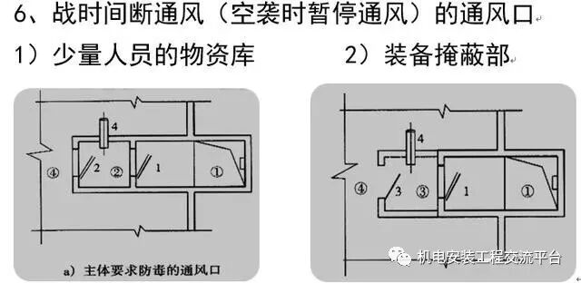

5、战时不间断通风的通风口
战时主要为人员提供庇护的人防工程:人员掩蔽所、医疗救护工程等。

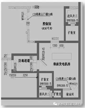

柴油发电站设计:
(一)固定式电站
1、抗力级别——与供电范围内防空地下室最高抗力级别一致。
2、单元划分——宜单独设置,也可与人员防护工程结合设置,以合并面积按与其结合的防空地下室相关要求划分防护单元。
3、由控制室(清洁区)和发电机房(染毒区)组成。
4、发电机房设机械进、排风;及柴油机排烟系统。
5、排烟口应在室外单独设置。

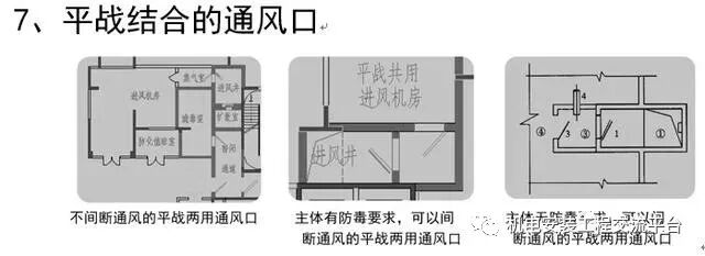

九、平战结合及平战转换
(一)基本规定
1、采用的转换措施应能满足战时的各项防护要求,并应在规定的转换时限内完成;
2、平战转换不应使用现浇混凝土,当转换措施中采用预制构件时,应在设计中注明:预埋件、预留孔(槽)等应在工程施工中一次就位,预制构件应与工程施工同步做好,并应设置构件的存放位置;
3、平战转换设计应与工程设计同步完成。
