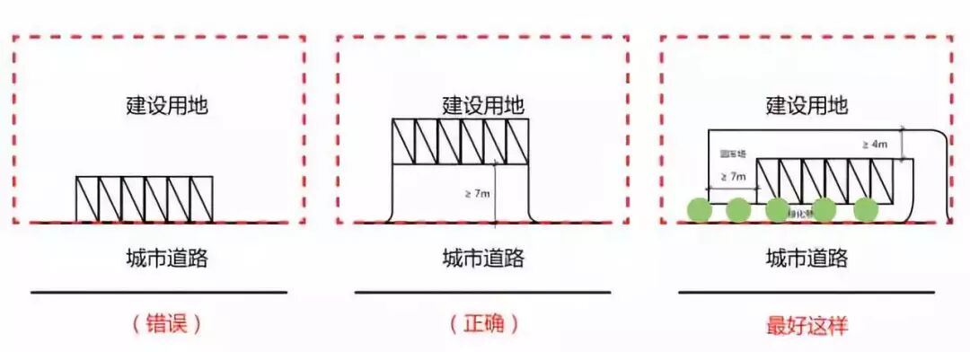

(5)室外停车直接靠着路边停,没有留出缓冲空间(错误)
这种错误只会反映出一个人的场地设计素养非常低,很多学生称现实情况下都是这样停车的,现实情况还有很多蜗居的黑房间呢,你是不是也不用开窗了?!正确做法请看下图。

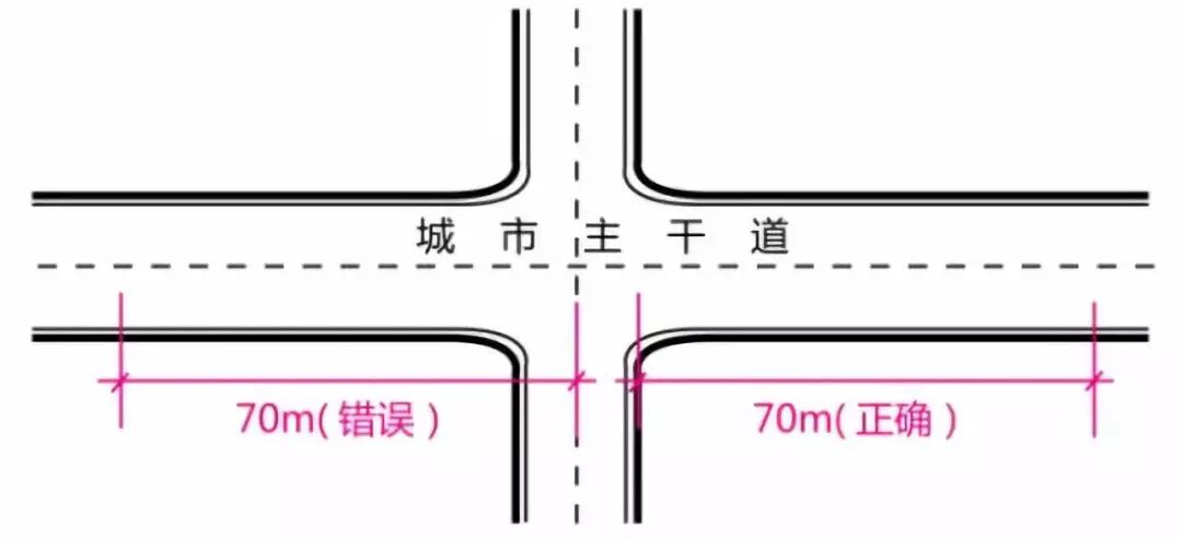

(1)建筑主入口设置在城市主干道上(绝对的大错误)
城市主干道上不宜设置聚集人气的出入口,包括规划设计也是一样的。主干道上可以开设辅助入口,车行出入口要求远离主干道交叉口70米。如果基地上只有一条路,而且是主干道的话,没有办法,只能开在这个方向,那么需要退出足够的距离设置一个面积很大的疏散广场,不过一般情况下不会出现这种情况。

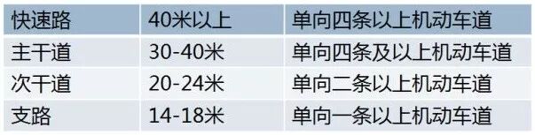

城市道路等级划分:

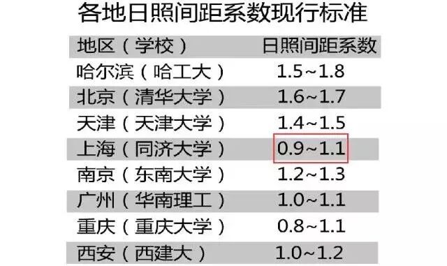

建筑退距不够(大错误),这里绝对不仅仅是道路退距的问题,还有两个隐藏的退距问题,这就是日照间距与消防间距。
(1)日照间距涉及到日照系数,由于各地太阳高度角不同日照系数不一样,但是可以以大城市作为参照(现行标准):
事实上,上海的日照间距系数设计上面应该做到1.3~1.4才能满足日照要求,现行标准不知道是不是考虑上海地太挤,所以要求较低…… ( ⊙ _ ⊙ )
日照间距不仅仅是自己的建筑需要满足(特别是老年住宅,类似老年之家),基地北面如果是住宅的话,建筑尽量往南边放,满足北面住宅的日照退距。

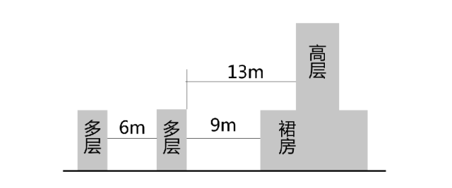

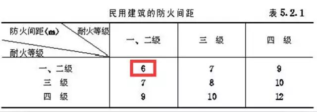

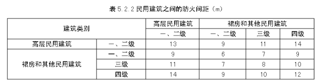

(2)消防间距涉及到建筑的耐火等级,如果需要满足最低要求的消防退距的话,可以把耐火等级默认为一、二级,记住一组数据6、9、13
注意:仓库等特殊建筑消防间距需要另外计算,一般民用建筑,最小间距可以做到6m,建筑耐火等级默认为最高等级。
一般情况下,基地周边有建筑的话需要考虑消防间距。

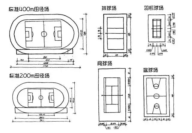

①室外球场篮球、羽毛球等东西向(大错误)
为了防止对抗赛中产生眩光,室外球场应该南北向布置,南偏西和东15度范围都是允许的,室内球场可以通过控制开窗方向防止眩光。
②田径场看台布置在东侧(错误)
标准田径场需要设置看台,看台应设置在西侧,防西晒。
各种球场尺寸如下图:

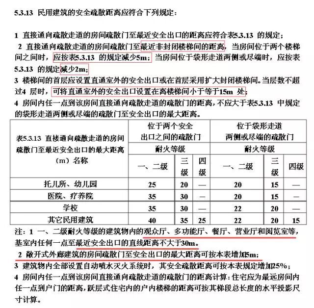

(1)疏散距离不够(大错误)直接看下图

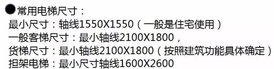

(1)缺少电梯(大错误)
(如果题目要求考虑无障碍或者设计的是老年住宅的话,必须要有电梯;在展览类建筑当中,如果库房与展厅不在同一楼层,需要设置货梯;在餐饮类建筑里面,厨房跟就餐空间不在统一楼层,需要设置食梯,希望大家的方案中不要出现送餐服务员端汤走楼梯送餐的搞笑情况,万一一摔了呢?)

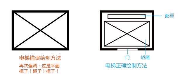

(2)电梯绘制成为柜子(错误,而且很常见)
(3)电梯尺寸错误(常用电梯尺寸附图)

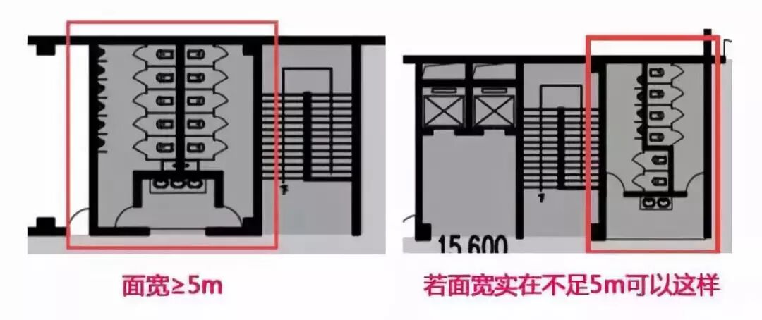

(4)卫生间面宽不够(错误)
公共建筑卫生间带隔间蹲位的情况,面宽≥5m。

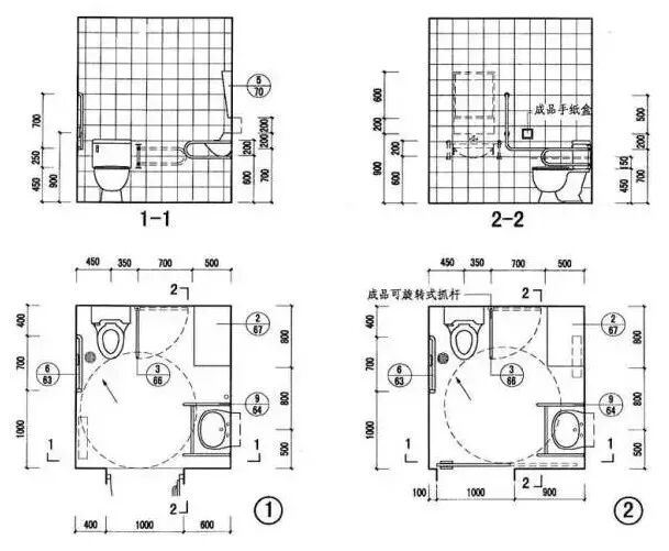

(2)要求考虑无障碍的设计当中没有无障碍卫生间(大错误)
关于无障碍,一般公建多多少少都应该要考虑到,特别是入口坡道,题目中如果有强调无障碍设计的话就更不用说了,需要考虑以下四个方面:
①出入口坡道;②无障碍停车位;③电梯;④无障碍卫生间
附图:无障碍卫生间尺寸图
