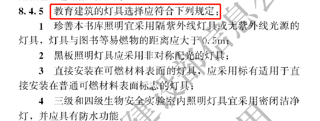

与照明相关的主要条文在第8章:电气照明
8.1一般规定
8.2照明标准(教育建筑其他场所照明标准值、特殊教育学校主要房间照明标准值、作业面外0.5m范围内的照度值、室内照明光源色表分组)
8.3照明方式与种类
8.4照明光源、灯具及附件
8.5照明控制
8.6应急照明

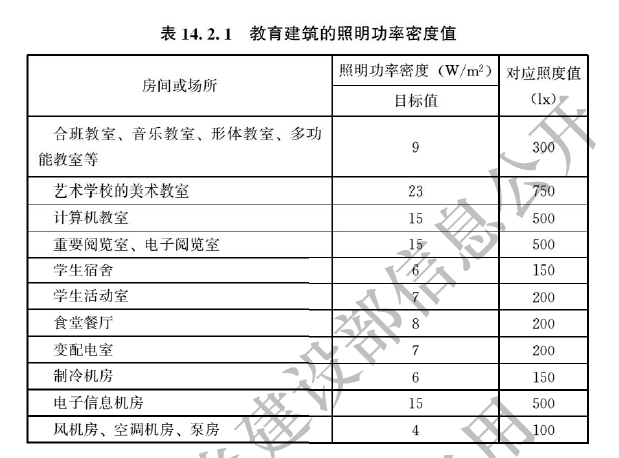

第14章:电气节能
14.1供配电系统的节能
14.2照明系统的节能
