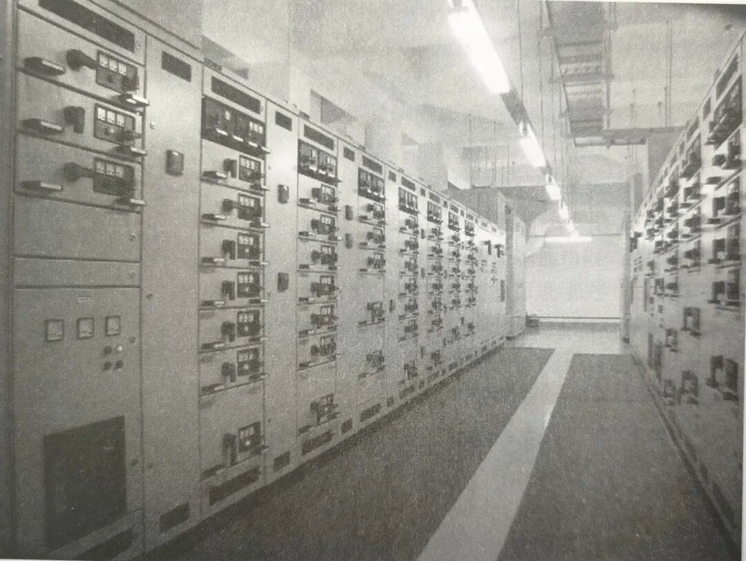

变配电所应设置计算机检测系统,实现远距离实时遥控、遥测、遥信等现代化与智能化管理。消防设备配电装置均应设置明显的消防标志。各类用电设备选型时均应以安全保护为出发点,考虑继电保护、漏电保护、接地故障保护、防雷保护、火灾报警等措施。图5-18为上海中山医院门急诊楼配电房。
由于医院内存在大量的大型医疗设备(MRI,DSA, DR,PET.CT等)及大楼内设有大量的变频空调系统,为避免大型医疗设备及变频器等运行时产生的谐波对医院内重要检测、监测仪器的干扰,且大量谐波造成电能损耗、引起变压器噪声较大等因素,需对谐波进行治理。
强电在设计时应考虑单体计量与分层、分功能区域计量,这有利于目常节电管理措施的落实与执行。
照明系统包括普通照明、紧急照明、各类特殊要求照明和照明控制,在设计时要考虑照明控制的各种节能措施,光源采用LED灯为优选,灯具选择节能型荧光灯。

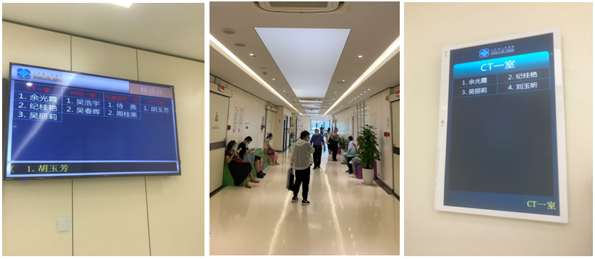

服务管理包括公共广播系统、护理呼叫系统、排队叫号系统等。
公共广播系统主要用于公共部位的背景音乐、广播通知、叫号及紧急消防广播、在各建筑物的大厅、走廊、电梯厅、楼梯间、地下室车库和设备用房等公共场所设置扬声器。公共广播系统平日播放有关工作、生活信息及背景音乐,部分区域(如候诊区)可兼用叫号广播,当有火警或紧急情况时由消防报警主机输出控制信号,强行转人播放消防应急广播信息。
在病房区的每个护理单元设置独立的护理呼叫系统。在各护理单元的护士站设置护理呼叫主机;在各病床床头设置对讲型呼叫分机;在病房内的卫生间设置紧急呼叫按钮;走廊内设置呼叫显示屏。图5-19 为某人民医院门诊医技楼服务管理系统。
在门诊、输液室、急诊等科室设置排队叫号系统。基于医院的科室及楼层的分布,采用分布式的子系统结构方式,每个科室(或一个楼层)为一个子系统,每个子系统配置一台分诊工作站处理系统内的排队任务及策略,数据管理可视情况采用集中或分布式的方式。各子系统通过医院现有局域网互联,由系统中央服务器(主/备)统一管理整个医院的排队系统,并存储全医院排队系统的数据,构成全院的排队叫号系统。
5

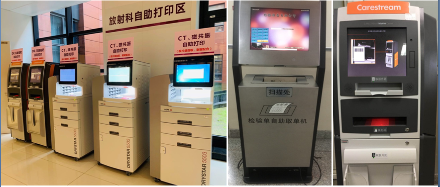

医疗信息系统
医疗信息系统包括公共信息发布系统和医用综合信息集成系统(HIAS)。
公共信息发布系统由多媒体查询系统和LED公告显示系统组成。在医院大楼内设置多媒体查询系统,来访者可以通过触摸屏获取大楼的楼层信息、医疗服务信息、医疗资费信息、医院介绍及演示等。在医院内设置LED公告显示系统,该系统的大屏幕电子显示屏设在急诊大厅、厅内,用于发布公共信息和专家介绍。在所有的挂号、收费、住院登记窗口和取药窗口上方均设置条状LED显示屏。在一次候诊区域和二次候诊的各诊室门框上方均设置LED显示屏,用于显示病人的排队候诊信息。多媒体查询系统和LED 公告显示系统与计算机网络相连,它能提供文字、图片、动态影像的综合查询和显示,使公众在轻松、自由的操作中查到所需信息。
医用综合信息集成系统功能包括以下系统的信息集成:医用信息管理系统(HIS)、医学影像存储与传输管理系统(PACS)、检验放射科管理系统(RIS)、实验室管理系统(LIS)、临床管理系统(CIS)办公自动化系统(OAS)。系统应具有前瞻性好、实用性强等特点,同时, 根据医院信息系统的实际需求,应用模式上实现以业务流为主线的医院管理信息系统,以医嘱和病人信息为主线展开,既符合操作人员的业务习惯,又满足现代医院信息管理的要求。
医用综合信息集成系统以病人为中心,以医疗信息共享为宗旨。同时,医学影像及检验数据要入网。由于医院工作的特殊性,系统要保证数据处理过程的严格规范,要遵循数据的安全、保密、统一、可监测、可靠备份等基本原则。系统的最终目的应该是:方便群众就医,提高医疗服务水平;达到院内医疗质量控制、决策分析;提高医疗研究和学术水平;可进行人群、社区疾病统计、趋势分析等工作;降低医院运行成本。
