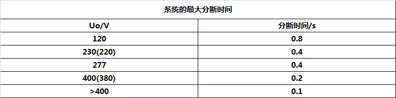

剩余电流保护电器用于TN系统时,剩余电流保护电器负载侧中性线(N线)和保护导线(PE线)不能共用。因此,在TN-C系统使用剩余电流保护电器时,应根据电击防护措施具体情况,将电气设备外露可接近导体独立接地,形成局部TT系统。或将TN-C系统改造为TNC-S或TNS系统后,才可安装使用剩余电流保护电器。在TN-C-S系统中,剩余电流保护电器只能使用在N线与PE线分开部分。根据GB16895.21-2004《建筑物电气装置第441部分:安全防护电击防护》的规定,间接接触保护时,TN系统的最大分断时间应符合表1的规定。
表1 系统的最大分断时间
并应符合
式中:
Zs—包括电源、电源到故障点之间的带电导体、以及故障点到电源之间的保护导体的阻抗在内的阻抗(Ω);
U0—对地标称交流电压有效值(V);
Ia—保证保护电器在表1规定的相应时间内自动断开电流(对剩余电流保护电器即为l△n (A)。
因此,当剩余电流保护电器用于间接接触保护时,动作电流与故障回路或接地极和保护导线的阻抗有关。在TN系统中,因为故障回路的阻抗较小,即使在线路较长且截面积较小的配电线路中,选用几百毫安至几十安的剩余电流保护电器均能满足式ZsIa≤U0的要求。在TN系统中,分断时间必须符合表1的要求,如相对地电压为230V时,则分断时间不应大于0.4s。
