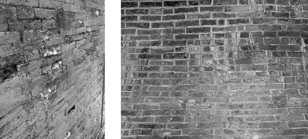

风化现象
气温的反复变化以及各种气体、水溶液和生物的活动使砖石在结构构造甚至化学成分上逐渐发生变化,使砖石由整块变成碎块,由坚硬变得疏松,甚至组成矿物也发生分解,在当时环境下产生稳定的新矿物。这种由于温度、大气、水溶液和生物的作用,使砖块发生物理状态和化学组分变化的过程称为风化,如下图所示。
风化现象
风化按成因可分为物理风化、化学风化和生物风化三类。
砌体结构遗产的常见病害
酥碱(泛白)现象
建筑物表面泛白的原因很多,可以分为内部原因和外部原因。属于内部的原因主要是建筑材料内部存在可溶性的盐类和碱类物质;来自外部的原因可认为是由于基层材料具有一定的渗透性,当水分从材料表面向材料内部渗透后,将材料内部可溶性物质溶解,而当材料干燥时,水分由内向外发生迁移,又将可溶性物质携带到材料表面,随着表面水分蒸发,便将白色的可溶性物质留在表面,也即产生泛白现象,如下图所示。
泛白现象

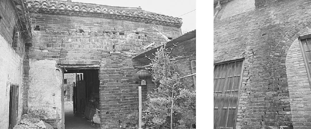

墙体开裂
墙体开裂是砌体的常见问题,如下图所示。墙体开裂主要包括:
(1)荷载裂缝,它反映了砌体的承载力不足或稳定性下降。
(2)地基不均匀沉降或温度变化,所产生的砖墙开裂会影响结构的受力和整体性,严重时会导致建筑物的破坏,甚至坍塌。
墙体开裂现象

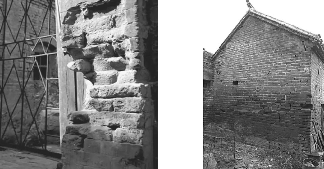

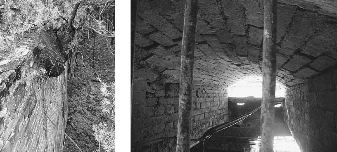

弓突变形
砌体结构遗产长期使用导致结构材料性能退化,承载力下降,墙体等构件在外力作用下可能就会发生弓突变形,如下图所示。
弓突变形

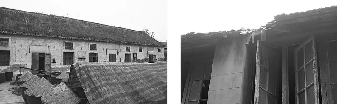

瓦件酥散
因屋面堆放物品、上屋面践踏或风化作用,致使屋顶瓦面产生裂纹、破碎、松动等破损现象,如下图所示。
瓦件酥散现象
瓦面酥散是造成屋面漏水的原因,应及时修补。瓦面局部酥散可抽换瓦件修复;大面积酥散,损坏严重的应整修屋面或挑顶翻修。
