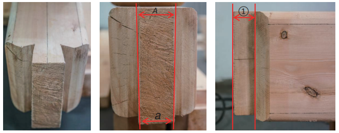

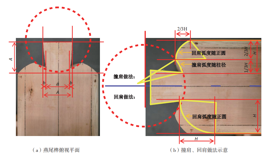

(1)燕尾榫。用于檩与檩之间的连接。
榫头尺寸:燕尾榫端头宽为檩(桁)本身直径的 3/10,榫根部按榫头宽 1/10 各向两内侧收“乍”,
榫长同榫端头宽,榫高按部位不同分别做梁头刻半榫或脊檩(桁)通榫。详见下图:
梁(枋)类榫卯:燕尾(大头)榫(一)
注:A=1/4 ~ 3/10D;a=0.8A;① =1/4 ~ 3/10D;D 为柱径。
左:燕尾榫俯视平面;右:撞肩、回肩做法示意
梁(枋)类榫卯:燕尾(大头)榫(二)
注:A=1/4 ~ 3/10 柱径;a=0.8A;b=0.1A(b 即称为“乍”)。

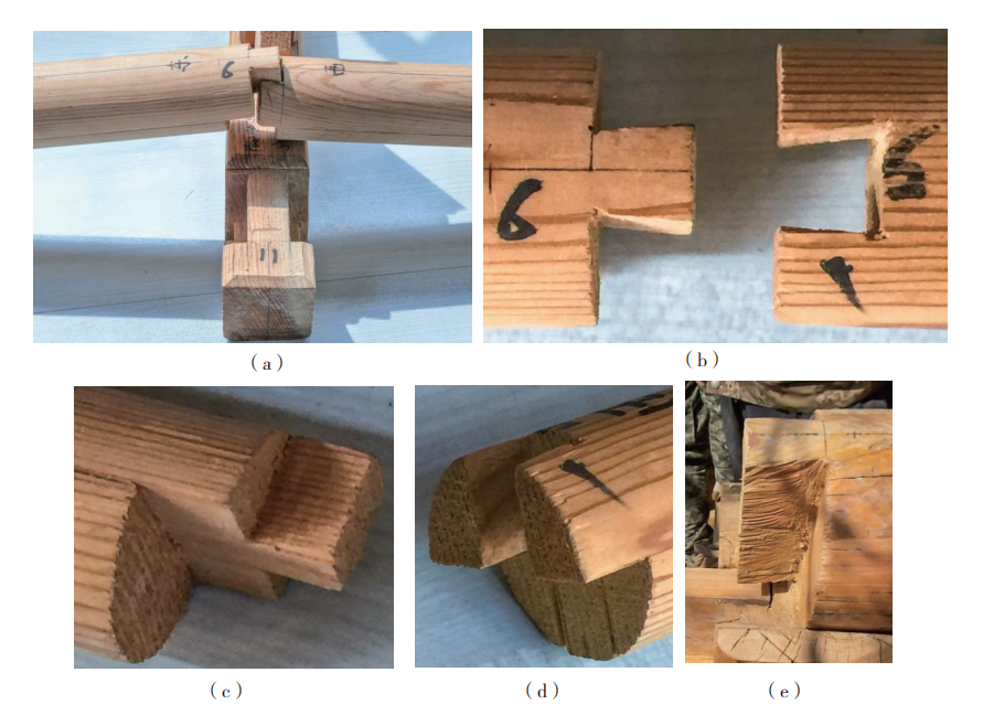

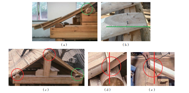

檩(桁)类榫卯:燕尾榫 图(a)~图(d)为梁头刻半燕尾榫;图(e)为通脊檩燕尾榫

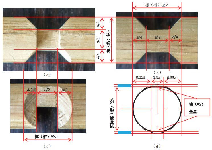

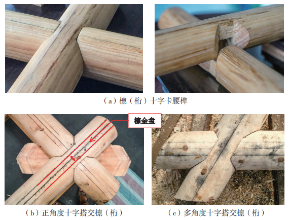

(2)十字卡腰榫。用于檩(桁)与檩(桁)之间交叉相交部位,如下图所示:
檩(桁)类榫卯:十字卡腰榫(一)
檩(桁)类榫卯:十字卡腰榫(二)
 注:图(d)中 檩(桁)金盘砍刮部分,高约为檩(桁)5%,俗称“泡”。

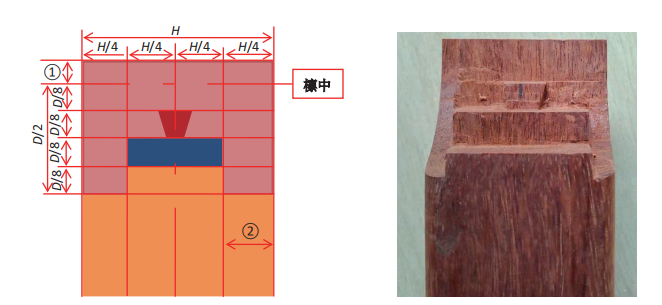

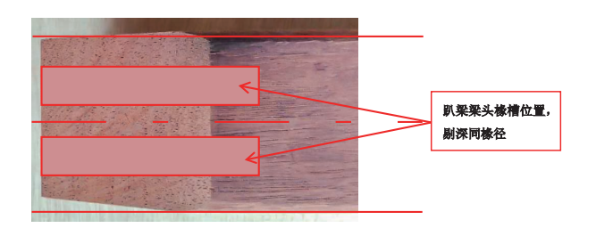

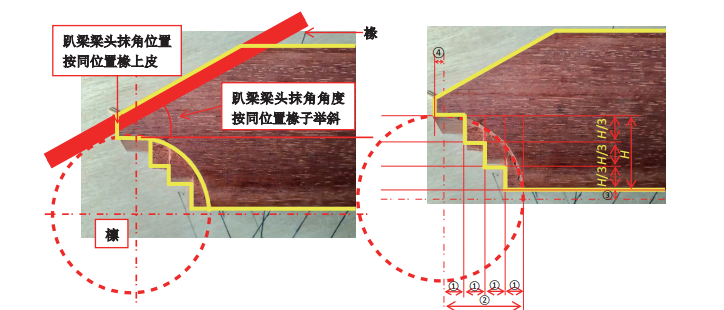

(3)趴(抹角)梁(阶梯)卯口。用于檩(桁)与趴梁(抹角梁)相接部位。尺寸做法:与梁相接部位的趴梁卯口做成三层阶梯形状,第一层趴梁榫入檩(桁)刻口长度为 ???????B ?????B B/4 B/4 B/2152 中国传统建筑木作知识入门——木装修、榫卯、木材 檩半径 1/4,高同长;第二层刻口长、高同第一层;第三层可做直卯口也可做燕尾卯口,长、高可同 第一、二层,也可略长,但不得长过檩(桁)中。各层直卯口宽 1/2 ~ 4/5 趴梁(抹角梁)厚(宽), 燕尾卯口尺寸同燕尾榫头尺寸。详见下图:
梁类榫卯:趴梁(阶梯)榫(带燕尾榫做法)
(二) 注:H 为梁厚,即 1.1 ~ 1.2 倍柱径或 5.2 斗口;D 为檩径;① 1/2 檩金盘;②趴梁榫包掩即 1/4 梁厚。
梁类榫卯:趴梁梁头椽槽平面位置俯视图
梁类榫卯:趴梁(阶梯)榫(三)
 注:① 1/8 檩径;② 1/2 檩径;③距檩中约 0.6 ~ 1 寸;④ 1.5/10 檩径(1/2 金盘);H 为 1/8 檩径 ×3 或(1/2 檩径 ?0.6 ~ 1 寸)。

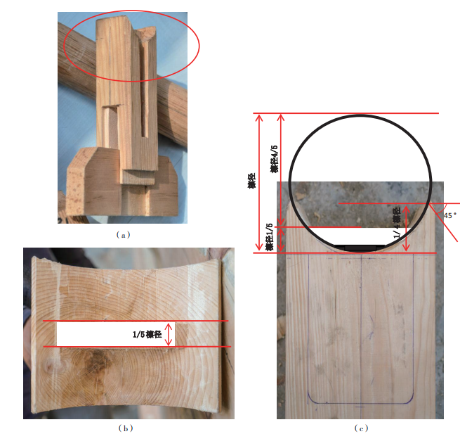

(4)小鼻子卯(刻)口。用于檩与边柁(梁)和檩(桁)与有檩(桁)椀作法的角梁相接部位。檩(桁)与边柁(梁)相接部位:卯(刻)口高自檩(桁)底皮上返 1/5 檩(桁)径;卯(刻) 口宽同高;卯(刻)口长以深定。详见下图:
柱类榫卯:柱头檩椀小鼻子榫

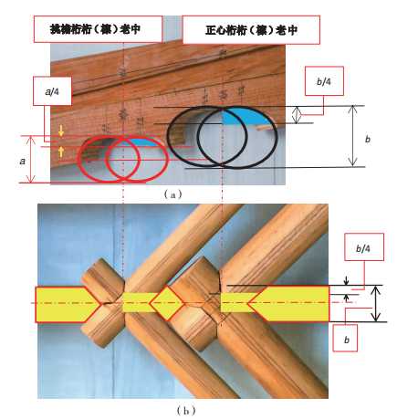

①带檩(桁)椀槽齿(闸口)榫。角梁由挑檐檩(桁)或檐(正心)檩(桁)老中向下引线, 与角梁下皮相交一点,此点向前为檩(桁)条保留部分,向后,为卯(刻)口部分。小鼻子卯(刻) 口宽为角梁宽的 1/2,深随角梁鼻子榫高。详见下图:
角梁榫卯:老角梁有桁(檩)椀槽齿(闸口)榫划线方法 注:涂蓝部分为老角梁槽齿(闸口)榫留榫部分。

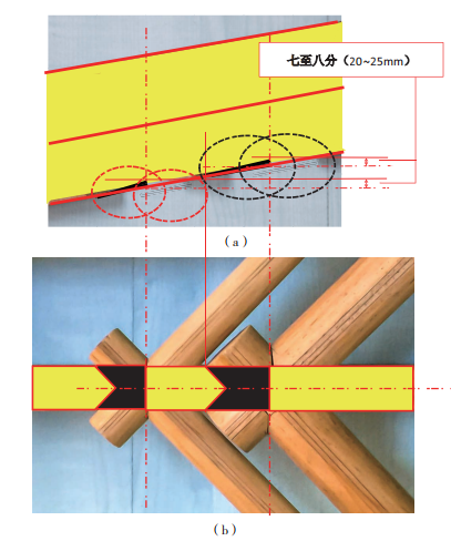

②不带檩(桁)椀槽齿卯(闸口)口榫。角梁由挑檐桁(檩)或正心(檐)桁(檩)平面老中 垂直向上引线,与角梁下皮相交一点,此点向前为檩椀刻去部分,向后,为保留部分。槽 齿(闸口) 榫宽即角梁宽,自角梁下皮按七至八分(20 ~ 25mm)定榫高。详见下图:
角梁榫卯:老角梁无桁(檩)椀槽 齿(闸口)榫划线方法
注:图中涂 部分为老角梁槽齿(闸口)榫刻去部分

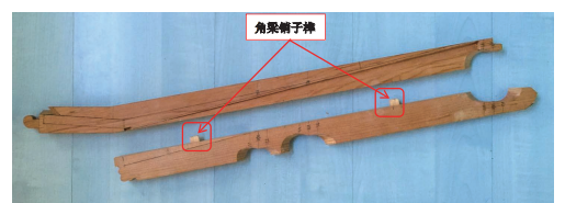

(6)销子卯口——用于檩(桁)与垫板之间的连接。卯口厚 15 ~ 20mm,宽约 50mm,长 20 ~ 30mm。详见下图:
角梁榫卯:角梁销子榫

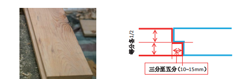

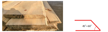

(2)柳叶缝。用于横望板等,详见图 2-104。板两侧同方向按 45°~ 60°刮刨出斜面。
板类榫卯:柳叶缝
左:望板柳叶缝示意;右:柳叶缝断面示意

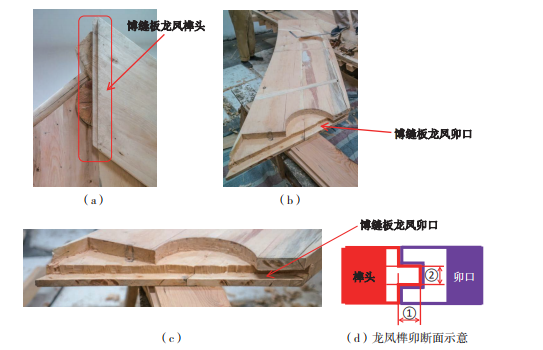

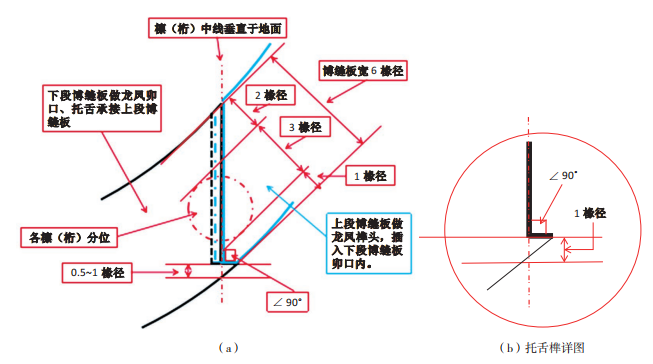

(3)龙凤榫,用于博缝板、实榻大门门板等。  板两侧分别做出榫头、卯口,做法详见下图:
板类榫卯:龙凤榫卯
注:①榫头长六至八分(18 ~ 25mm);②榫头厚四分至一寸(12 ~ 30mm)
板类榫卯:博缝板龙凤榫托舌
注:黑色线--下段博缝板;  蓝色线--上段博缝板。

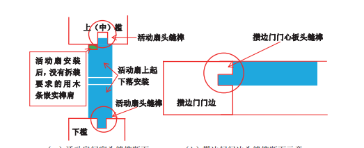

(4)头缝榫,用于攒边门门板、活动门窗扇安装。头缝榫卯见下图 。
板类榫卯:头缝榫
 左:活动扇门窗头缝榫断面;右:攒边门门边头缝榫断面示意
榫厚四至六分(13 ~ 20mm),长约四分(13mm);活动扇上端榫长双倍于下榫。

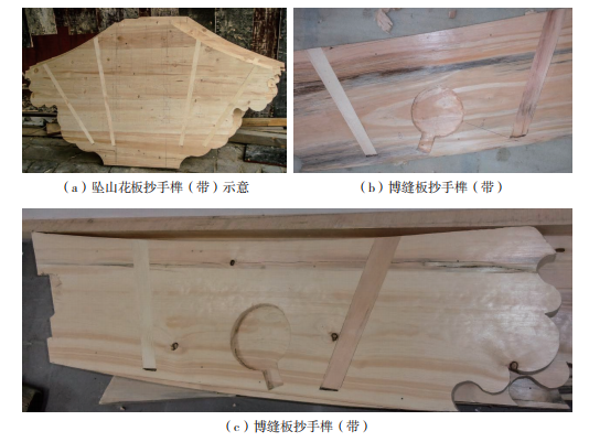

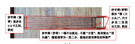

(5)抄手榫(带)。用于榻板、坐凳面、挂落(檐)板、博缝板、门板等制作。各种抄手榫(带) 见下图:
撒带门门心板穿带抄手榫
撒带门、攒边门门心板穿带抄手榫断面示意
 注:虚线所示为攒边门穿带抄手榫
板类榫卯:抄平榫(穿带)
 ——门心板抄平榫卯(穿带)
板类榫卯:抄手榫(带)——榻板抄平榫(穿带)
板类榫卯:抄手榫(带)——山花、博缝板抄平榫(穿带)

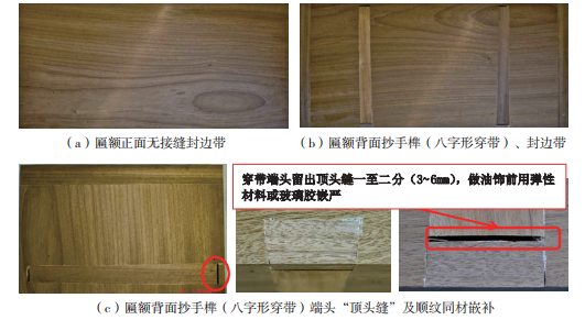

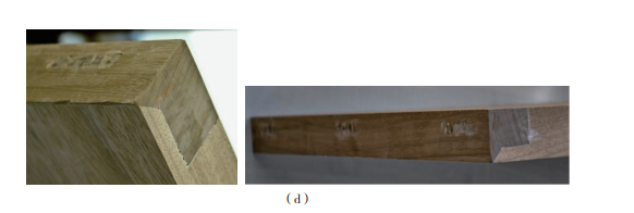

板类榫卯:抄手榫(穿带)——硬木匾额抄手榫(穿带)、封边带示意
注:图(d)中匾额封边带做法示意:(1)与正面板割角相交,板面不见接缝;(2)封边带与边抹单直透榫固定。

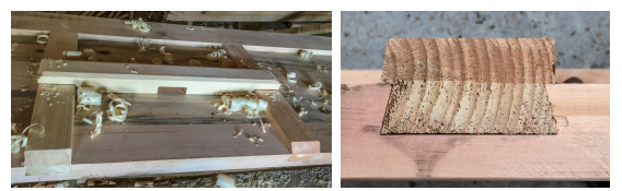

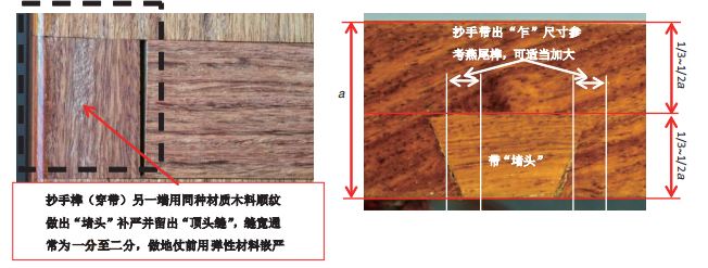

①门板(实榻大门用)抄手榫(带)。根据门钉数量、位置确定抄手带的数量、位置;抄手带 做出“溜(大小头)”,呈楔形,双向对穿;厚度为 1/3 门板厚,宽度 2 寸(60mm)左右,可根据 门扇的尺寸做调整。
 ②门心板(攒边、撒带门用)抄手榫(带)。根据大门穿带分当的要求确定穿带数量,穿带榫尺寸, 要求做出“溜(大小头)”,尺寸在 2 ~ 4 分(6 ~ 15mm)之间,可根据实际情况酌定。
 ③其他各板抄手榫(穿带)。根据拼接板的宽度、拼接块数及使用要求确定单、或双向穿带。通常独板单向穿带即可,多块板拼接则需要双向对穿即:抄手带大小头相邻调向并呈“八字”形布置。穿带板如有不露“立茬”的要求,可在端头用同种材质木料顺纹做出“堵头”补严,同时留出“顶头缝”, 缝宽通常为 1 ~ 2 分(3 ~ 6mm),做地仗之前用弹性材料或玻璃胶嵌严。

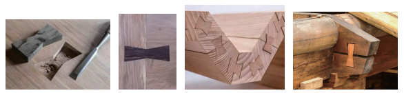

(6)银锭榫卯(扣)。用于各类板拼(接)缝部位的加强连接,详见下图 :
板类榫卯:银锭榫卯
尺寸:银锭榫卯(扣)长度和厚度根据所用部位及板厚酌情定,榫头出“乍”尺寸参考燕尾榫。

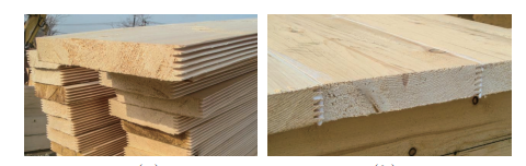

(7)齿接榫卯。是板类的新型拼接方式,可用于走马板及板面不做雕刻的门心板、绦环板等, 详见下图:
板类榫卯:齿接榫卯
 注:此榫卯为现代新工艺,需要用胶并需要加压,仅作参考。

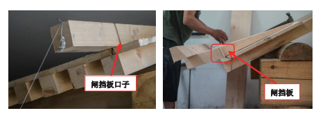

(3)闸挡板口子。用于飞椽之间安装闸挡板,见图 2-118。尺寸:口子通常四至六分宽(12 ~ 18mm),深三分(10mm),高随飞椽。
