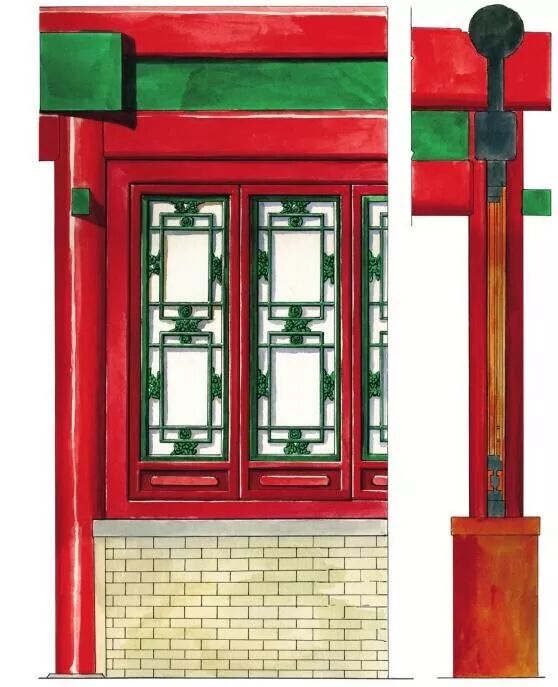

槛墙
在有窗子的建筑墙面上,从地面到窗槛下的矮墙叫“槛墙”。槛墙在宫殿、庙宇等建筑中多用黄绿琉璃砖拼砌,而一般住宅则多用砖、石、泥土砌筑。相对来说,北方较多使用砖石砌筑,而南方则多用板壁或夹泥墙。

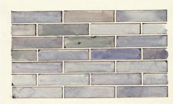

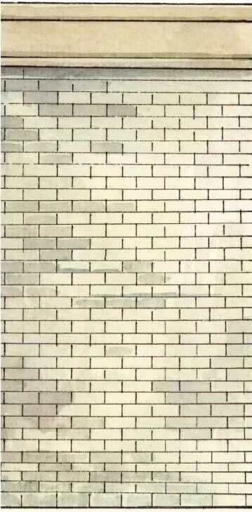

砖墙
砖墙,即用青砖砌筑的墙。青砖因为经过烧制,所以硬度大,砌筑的墙壁比较坚固结实,不易毁坏。我国很早即有使用砖的记载,但最初多用于墓室及塔的建造,而较少用在普通居住建筑上。直到明代,真正的砖砌墙体才比较普遍。

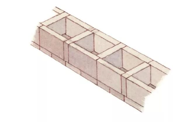

空心砖墙
空心砖墙,多见于我国南方地区建筑中,它是砖砌墙体中的一种,又称“空斗墙”“斗子墙”。空心砖墙是指墙的两面用砖立砌,或立、平交替砌筑,中间部分空出,空出部分多填上碎砖、泥土之类看似无用的零散材料。这样的空心砖墙,具有明显的节约材料的特点,非常经济,但是它的稳固性却并不因此就变差。有时候这样的空心砖墙还可以作为荷载墙,同时还具有良好的隔声隔热性能,真是经济又实用。

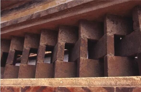

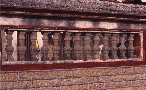

花式砖墙
花式砖墙,俗称“花墙”。花式砖墙的做法,是在墙体的漏空部位用砖瓦等砌成各种花样,或是将整面墙都做成漏空的花样,还有的干脆先烧好花式砖,然后直接砌筑成花墙,做法多样。根据漏空部位的多少、大小、位置,可以将花式砖墙具体细分为漏砖墙、漏窗墙、砖花墙等几种形式。花式砖墙多设在住宅内院或园林之中,它可以将院内或园
林内的不同空间略加区分,形成相对幽静的小空间,但漏空的部分又有隔而不断的作用,不会让人觉得闭塞、沉闷。花式砖墙的做法虽然繁杂,但并不给人带来琐碎和厌烦之感,因为除了它们本身形象都非常美观,花样赏心悦目之外,其透空的部分往往能借调墙体另一侧的景致,而景致是会随着人的行进不断变化的,所以能让人百看不厌。
漏砖墙
漏砖墙是花式砖墙的一种,即在墙洞处用砖砌成菱花或做出竹节等雕饰。

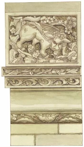

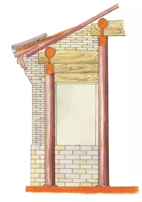

墀头
硬山式建筑的山墙,是由台基处直达屋顶山尖处的,也就是说在山墙处没有出檐,而只在前后有出檐。这时前后檐的伸出是有一定幅度的,不能过大,如果过大的话自然就会失去支撑。但是,有的时候确实需要将前后出檐加长,有的甚至要伸出超过台基的长度,那么这时候我们可以将山墙的前后都向外延伸,超出檐柱之外,也就是在檐柱之外再砌筑上达屋檐、下至台基面的墙体,可以一直砌到台基边上,这样一来,从山墙正面看就多出了一截墙体。这段多出的、檐柱之外的山墙的上部,就叫作“墀头”。

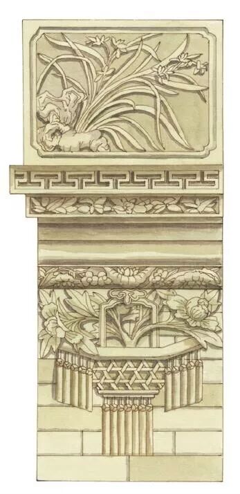

墀头装饰
墀头是建筑立面比较显眼的部位,因此特别注重装饰。北京四合院中的墀头装饰,内容就非常精彩,丰富多样,有团寿草龙、牡丹、菊花、松、竹、梅、博古图案、喜鹊登梅、太师少师、松鼠葡萄、子孙万代等。

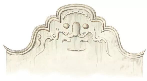

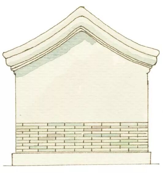

山墙
砌筑于建筑物两端的墙体,以支撑建筑上部的屋山。山墙的下部一般就是方正的、坚固的墙体,而上部则大多为三角形。这样的山墙大多出现在硬山、悬山建筑中。在歇山顶建筑中,山墙上部大多是山花。在南方一些民居建筑中,山墙上部也不是典型的三角形样式,而往往做成阶梯状的防火墙形式。

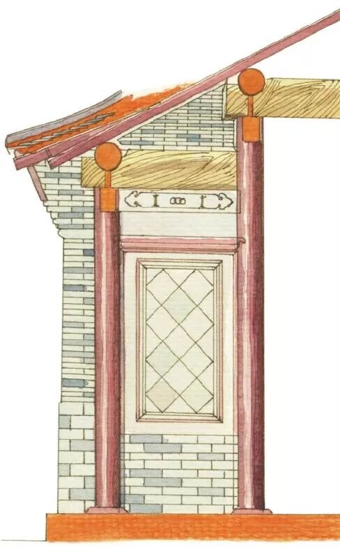

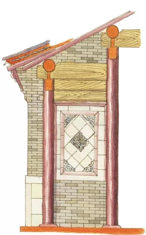

廊墙
廊墙也叫“廊心墙”,就是建筑的廊下檐柱和金柱之间的墙。廊墙作为建筑中比较容易为视线所及的部位,往往也有一些讲究的做法。如北京四合院建筑中的廊墙,其上段较大面积被称为“上身”,中心装饰极为多样,有素心做法,还有绘画,甚至是雕刻;内容题材可以是几何纹样、“万”字纹等吉祥纹样,也可以是花卉、鸟兽等。

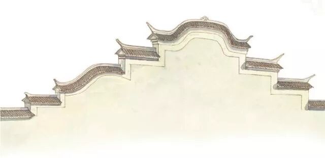

风火墙
风火墙也就是“封火墙”“防火山墙”。“风”和“封”为谐音字,所以民间就将“封火墙”俗称为“风火墙”,也称“风火垛子”。

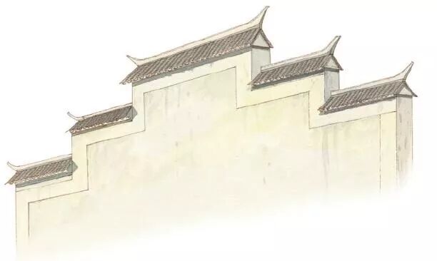

叠落山墙
叠落山墙是防火山墙的一种,这种山墙是高于建筑屋面的,最重要的是它的形式是随着屋面层层叠落的阶梯式,所以叫作“叠落山墙”。

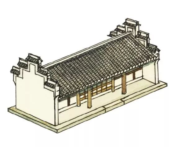

马头墙
马头墙也叫作“叠落山墙”。马头山墙的形式是:山墙高出屋面,并随着屋面的坡度层层叠落,因为其叠落的部分看起来略似马头,所以称为“马头墙”。
