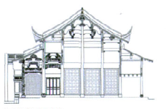

钱塘江流域梁架的特点
一、钱塘江流域梁架的特点
1.背形卷草状搭牵梁的大量运用,加上装饰花板的搭配,效果十分华丽。
2.梁上的雕刻大多只刻在梁眉上。月梁的断面较扁作为大,受徽派建筑冬瓜梁的影响很大,为高琴面月梁,其梁肩弧线较优雅、舒卷、富有弹性,是浙江地区月梁弧线的典型案例。由于降雨量大,出檐深远,因此挑檐成为承载雕刻与展示精细雕工的主要部位,各种雕工作法具有极鲜明的地域特色。

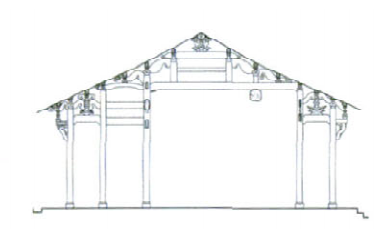

如金华黄山八面厅(见下图)
金华黄山八面厅

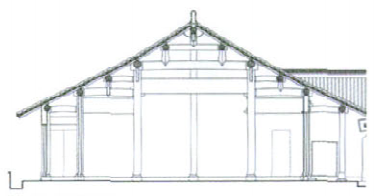

二、瓯江流域、丽水地区的特点
1.古风犹存,出现多层插, 的形状较为简朴,背状搭牵梁亦较简朴,非卷草状。
2.斗组的运用较疏朗,月梁的形式较接近于法式形扁作月梁,上昂形式的插 亦如是。

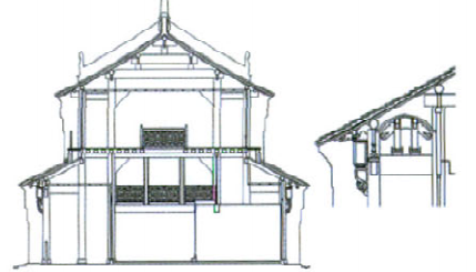

3.梁架形式接近宋代法式风格,同时还运用了“凤嘴下昂”。如丽水时思寺、梅氏宗祠。
丽水时思寺
丽水梅氏宗祠

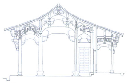

三、温、瑞地区的特点
1.采用法式形扁作琴面月梁,背状搭牵。月梁起 形状较自然,梁头搭在柱上栌斗上承檩,柱顶有栌斗,上昂状插桃檐或内挑轩顶。亦有挑斡作法。
2.运用凤嘴状下昂。架梁上皆以骑 斗组托三架与搭牵梁,不使用短柱。
3.明间外檐无额枋,次间有月梁式额枋。边贴月梁枋子入柱,因此所有构件都需遵从穿斗构架的用料原则,形成相应的用料比例关系。

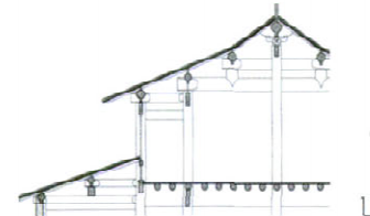

4.月梁梁头作法具有鲜明的地域性特征:与插梁尾花版等相结合成整体构件,然后安装于柱头栌斗上,一端与搭牵梁后尾相叠压。某些亦见大横额作法,使用上昂构件。如温州永嘉花坦。
温州永嘉花坦

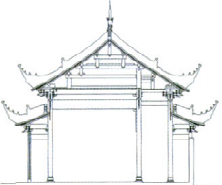

四、宁波地区的特点
1.受人文历史因素影响,部分梁架采用简单直抬梁构架作法,仅在挑檐或廊步施作轩梁与牛腿挑檐。
2.挑檐牛腿的特色是板状牛腿雕刻板,上面有一块平板枋。梁架中的肥大背搭牵梁为其特色。

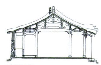

3.扁作直梁仿月梁的作法,隐刻出梁肩。另一类梁架月梁线条较硬挺且满雕纹饰,雕刻十分精美。如宁波庆安会馆大殿。
宁波庆安会馆大殿

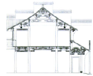

五、湖州南浔地区的特点
1.梁架为穿斗构架,室内为满轩作法,前廊轩梁雕饰繁复。厅内月梁抬于柱顶栌斗上,轩作上方仍为穿斗草架梁架;
2.月梁上加枋子,以增加月梁断面;山雾云、扁作月梁拨亥腮及蜂头作法同苏式作法,但鹰嘴短柱肥大,挑檐部份使用了牛腿构件;次间梁架出现斜向月梁,为苏式月梁与浙江地区背梁的结合。如湖州南浔张氏旧宅。
湖州南浔张氏旧宅

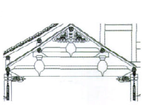

六、杭州地区的梁架的特点
1.杭州地区作为浙江省的政治中心,其遗存的明清大式建筑多采用直抬梁的构架类型,民间的寺庙民居建筑则可见穿斗构架、满雕花纹的法式形月梁以及具浙北地区风格的斗和雕刻。很多建筑作法较接近清代官式作法,如杭州的文澜阁、孔庙、海粟庵(见下图)
杭州的文澜阁
杭州孔庙
杭州海粟庵
