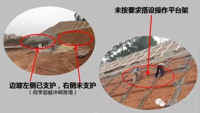

1、边坡开挖
2、高边坡关键工序
(1)开挖时,对放坡及坡比报验
(2)边坡分级
(3)边坡防护工程报验:格构梁/锚杆等。

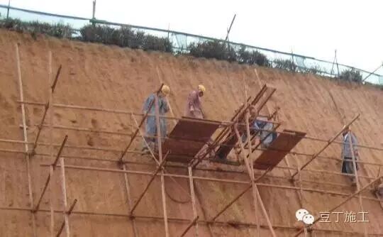

3、高边坡开挖安全措施
(1)开挖工作应与装运作业面相互错开。
(2)严禁在山坡上同一地段的上下部同时作业。
(3)人工挖掘作业人员横向间距不应小于2m,纵向间距不应小于3m。
(4)滑坡地段开挖,须从两侧向中部自上而下开挖。禁止全面拉槽开挖。

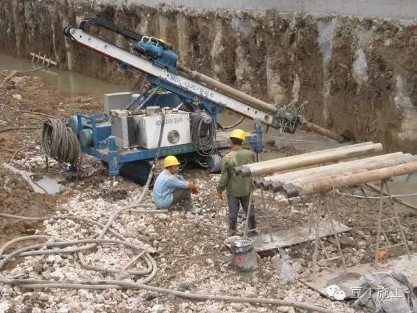

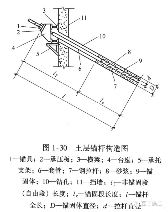

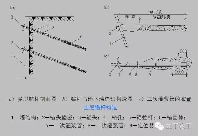

4、土层锚杆支护
在立壁土层上钻(掏)孔至要求深度,孔内放入钢筋,灌入水泥砂浆或化学浆液,使之与土层结合成抗拉锚杆,将立壁土体侧压力传至稳定土层。
DML-120D1跟管钻进锚索施工设备
为了均匀分配传到连续墙或柱列式灌注桩上的土压力,减少墙、柱的水平位移和配筋,一端采用锚杆与墙、柱连接,另一端锚固在土层中,用以维持坑壁的稳定。

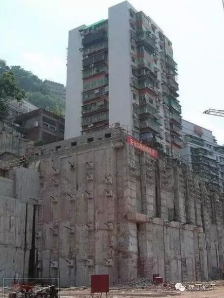

高切坡,预应力锚索支护
(1)锚锭式拉锚
锚杆宜用普通低碳钢
锚杆间距1.5 ~ 4.0m
锚杆长度大于10m时应施加预拉应力
(2)土层锚杆
锚杆锚固长度不应宜小于4m、自由长度不宜小于5m
锚杆水平间距不宜小于4.0m、竖向间距不宜小于2.0m
锚固体上覆土层厚度不宜小于4.0m
锚杆倾角15~250 ,并不大于450

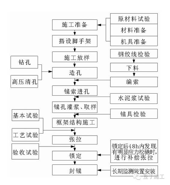

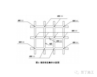

(3)锚索施工流程图

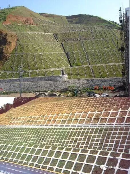

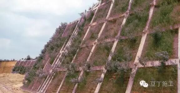

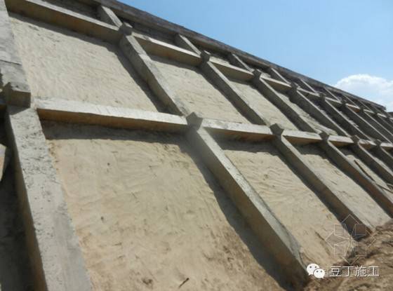

5、格构梁支护
(1)对于整体稳定性好,但前缘出现溜滑或坍滑的滑坡,或坡度大于35°的高陡边坡,宜采用现浇钢筋混凝土格构进行护坡,并采用锚杆进行加固。
(2)锚杆须穿过潜在滑面1.5~2.0m,且采用全粘结灌浆。
(3)对于整体稳定性差,且前沿坡面须防护和美化的滑坡,宜采用现浇钢筋混凝土格构与预应力锚索进行防护。
(4)对于整体稳定性差、滑坡推力过大,且前沿坡面须防护和美化的滑坡,宜采用预制预应力钢筋混凝土格构与预应力锚索进行防护。

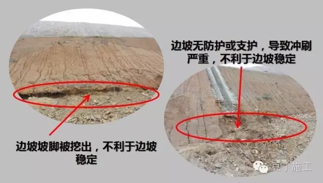

7、高边坡排水
(1)边坡开挖中如遇地下水涌出,应先排水,后开挖。
(2)根据坡比变化,每填筑好一级后,及时修坡防护,以防止雨水对边坡的冲刷。
(3)在雨季施工时,注意排水工作,在路基顶面做成2%-4%的双向横坡。
(4)防止积水,边坡上做临时泄水槽,排泄路基顶面积水,防止冲刷边坡。
(5)在填挖交界处,挖一些临时排水沟,以便雨水集中排出,避免雨水对整个边坡的冲刷,下雨后,对于被水冲毁的部分边坡,及时填土夯实,以避免边坡进一步坍塌。
