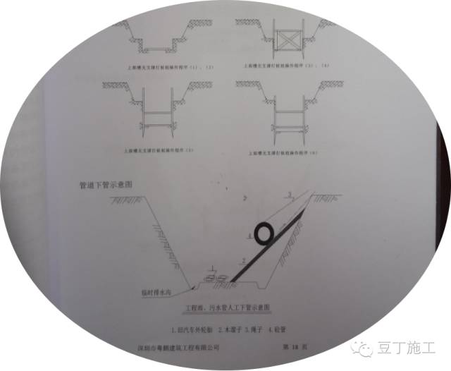

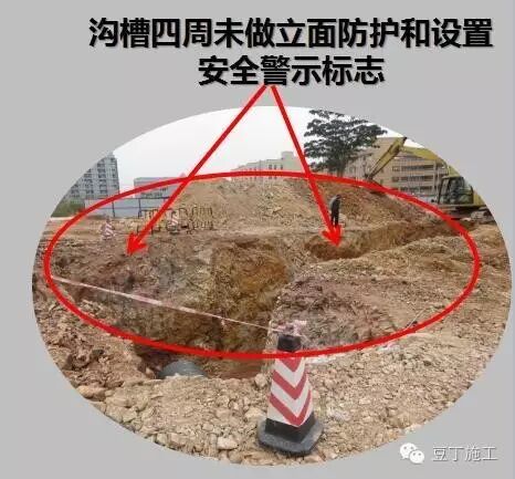

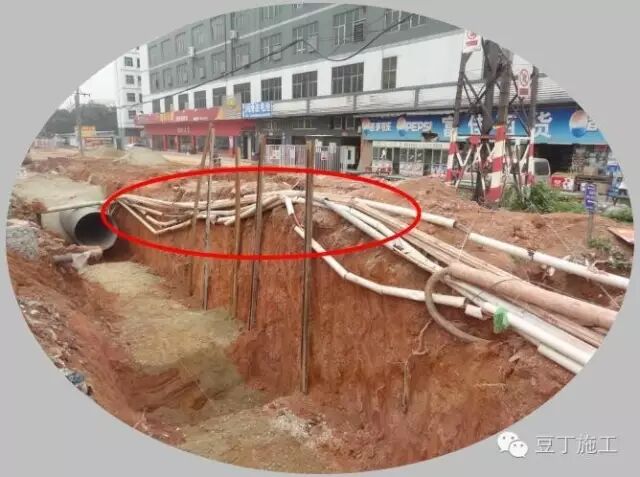

1、基坑(沟槽)开挖
现场实际开挖作法:未分层放坡开挖;未设置密排钢板桩;无钢板桩的横向支撑。
2、机械开挖安全注意事项
(1)沟槽开挖时应充分考虑施工工作面,必要时分台阶开挖或支护开挖。
(2)挖土机施工时,任何人不得在作业范围内进行其它作业或停留,且应保留0.3m厚不挖,最后由人工修挖至设计标高。
(3)挖掘机作业位置的土质及支护条件,必须满足机械作业的荷载要求,机械应保持水平位置和足够的工作面。
(4)挖掘机司机属特种作业人员,必须持证上岗。
3、人工开挖安全注意事项
(1)两个人操作间距应保持2~3m,自上而下逐层开挖,严禁采用掏洞的开挖作法。
(2)上下基坑应设置固定牢固的安全梯或挖好阶梯,不得踩踏土壁及其支撑上下。
(3)挖土时要随时注意土壁变异情况,注意支撑的稳固和边坡的变化。
(4)在坑边堆放弃土时,在坑边1m以外,堆高小于1.5m。
4、沟槽深度超过5米,需做支护专项设计
沟槽支护应常查,设置安全梯上下沟槽,不得攀登支撑。

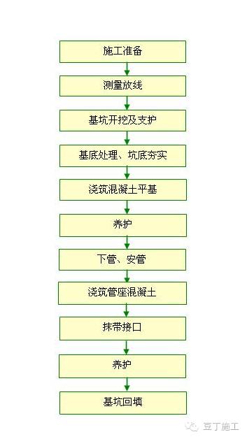

5、沟槽、基坑施工流程

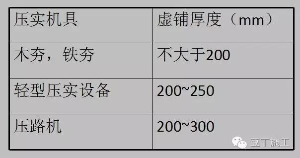

8、沟槽回填-每层回填土虚铺厚度

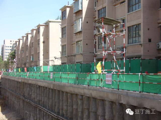

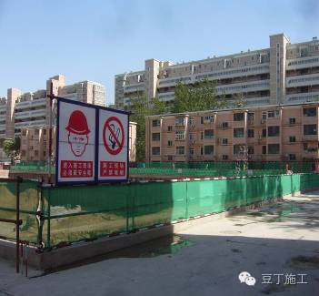

10、基坑临边防护措施
(1)基坑开挖深度>2m的基坑临边必须进行防护,
(2)基坑周边设置0.6m、1.2m高两道防护栏杆等防护措施。
