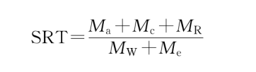

用SRT控制法控制排泥被认为是一种准确可靠的排泥方法,但这种方法的关键是正确选择泥龄SRT和准确地计算系统内的污泥总量MT。
一般来说,处理效率要求越高,水质越严格,SRT应控制大一些,反之可小一些。在满足要求的处理效果下温度高时,SRT可小些,反之则应大一些。当污泥的可沉性能较差时,有可能是由于泥龄SRT太小。
应该说系统中总的污泥量MT应包括曝气池内的污泥量Ma,二沉池内的污泥量Mc和回流系统内的污泥量MR,即:MT=Ma+Mc+MR
当污水处理厂用SRT控制排泥时,可仅考虑曝气池内的污泥量,即MT=Ma。则
如果从回流系统排泥,则MW=RSS·QW。

Q——入流污水量。综合上式,每天的排污泥量
综合上式,每天的排污泥量
有人不考虑二沉池的水带走的污泥量Me。实际上,这部分污泥量占排泥量的比例不容忽视,尤其当出水SS超标时,更不能忽略Me。
【例题】某污水处理厂将SRT控制在5天左右,该厂曝气池容积Va为5000m3,试计算当天回流污泥浓度RSS为4000mg/L,混合液浓度为2500mg/L,出水SSe为30mg/L,入流污水量Q为20000m3/d时,该厂每天应排放的剩余污泥量。
解:将Q=20000m3/d,Va=5000m3,MLSS=2500mg/L,RSS=4000mg/L,SRT=5d代入式中,则每天应排剩余污泥量
这种计算简单,使用方便。适应进水流量波动不大的情况。当进水流量发生变动时,如果回流比保持恒定,则污泥量将在曝气池和二沉池中随水量的波动处于动态分配,此时的MT计算应考虑二沉池内的污泥量,即:
MT=Ma+Mc
泥龄SRT的计算公式为
Mc可用下式计算
式中 A——二沉池的表面积,m2(平方米,下同);Hs——二沉池内污泥层厚度,m。则每日排放剩余污泥量为
【例题】某厂曝气池有效容积Va=5000m3,二沉池表面积为625m2(平方米),泥龄SRT=5天,试计算当MLSS=2500mg/L,RSS=4000mg/L,二沉池内污泥层厚度Hs=0.9m,进水流量Q=20000m3/d,出水SS=30mg/L时,该厂每天应排放的排泥量?
解:将上述数据代入公式
