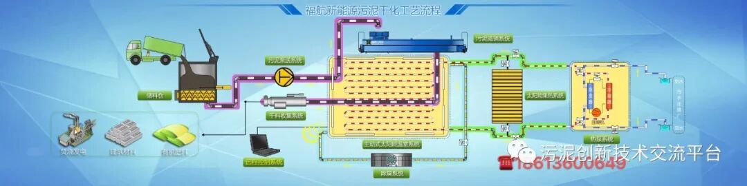

2、污泥干化
常见的污泥干化种类和设备如下表所示。
污泥干化设备类型表

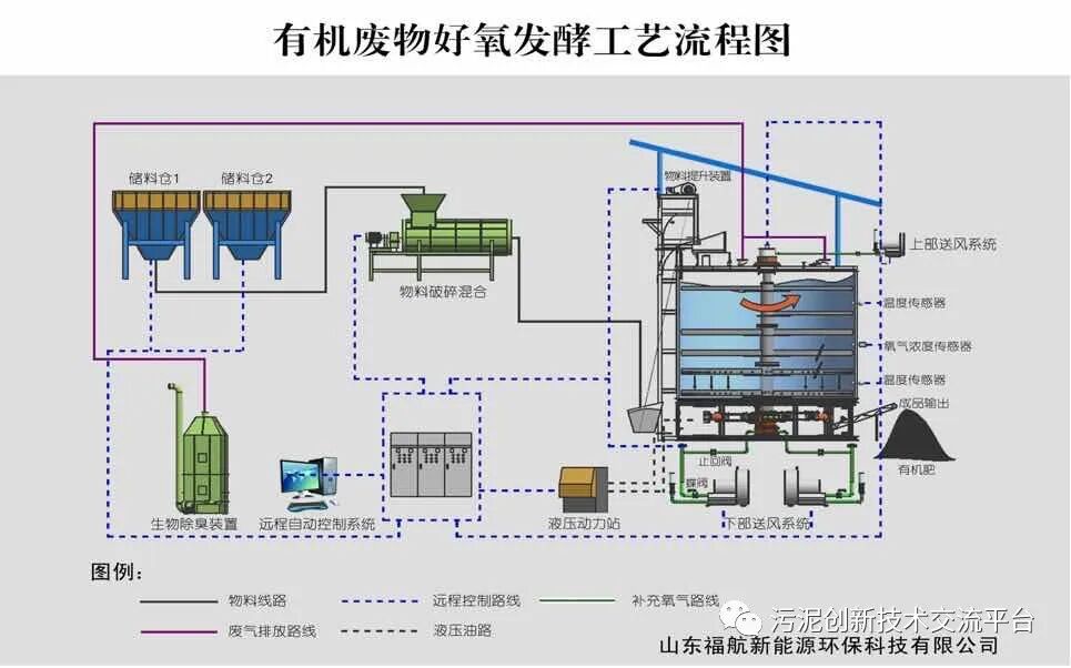

4、污泥堆肥
    堆肥通俗的说就是污泥中微生物发酵的意思。按照适当的比例,在污泥中投加膨松剂和调理剂。在潮湿的环境中,微生物可以腐化有机物。 污泥堆肥的优点在于可以产生利于植物吸收的养分形态,同时可以消除臭味,杀死病原体,使之无害化。 污泥堆肥后,污泥颗粒具有疏松、细小、分散的形态,给其储藏、运输及使用都带来了便利。
污泥堆肥的基本工艺流程图
各种堆肥工艺对比表
