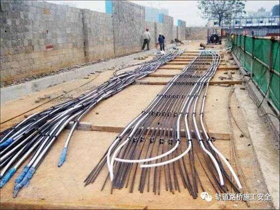

1.1锚索制作
锚索按设计要求采用1x7标准型钢绞线,公称直径φ15.2mm,其标准强度为1860Mpa,锚索制作时,钢绞线的下料长度为:锚固段+自由段+1.5m外露张拉段。钢绞线均采用无齿锯切割,锚索体导向尖锥、扩张环、定位片材料采用φ45mm钢管和φ8mm钢筋焊制而成。锚索可在钻孔的同时于现场进行编制,内锚固段采用波纹形状,张拉段采用直线形状。
锚索自由段要涂强力防腐涂料,锚索束每1m用细铁丝绑扎,涂刷防锈油,套上波纹管,管内注满黄油,两端封闭,外绕工程胶布封闭固定;也可以每单根钢绞线套一根φ20—22mmPVC塑料保护管,两端10—20cm范围内注满黄油,外绕工程胶布封闭固定。锚索锚固端每1.0m设一个对中支架(扩张环),用厚度20mm聚乙烯塑料板加工而成,每两个扩张环中间用细铁丝绑扎锚索。

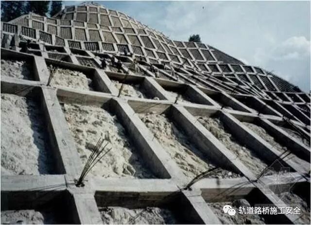

1.4施工锚梁
锚梁是一个受压构件,它把锚具的集中荷载传递到岩面,此外,由于一般情况下孔口岩面不会与锚索轴线垂直,所以,锚梁还有调整岩面受力方向的作用。为了使锚梁上表面与锚索轴线垂直,预先将一根外径与钻头直径相同的薄壁钢管和垫板正交焊牢,浇筑锚梁前将钢管的另一端插入钻孔即可。

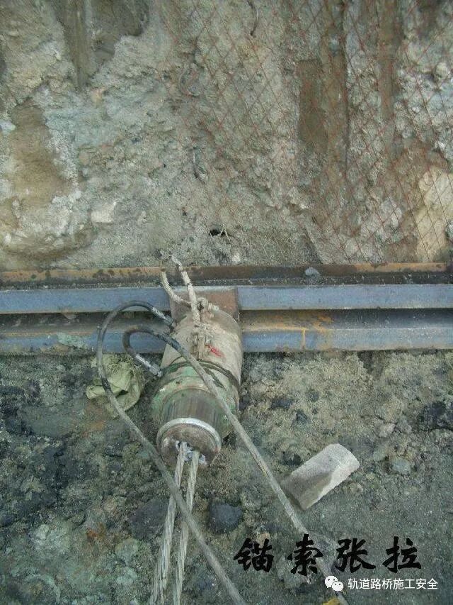

1.5锚索的张拉
锚索张拉在注浆及锚梁砼达到设计强度70%后进行,张拉锚索前对张拉设备进标定,避免出现应力误差。标定时,将千斤顶、油管、压力表和高压油泵联好,在压力机上用千斤顶主动出力的方法反复试验三次,取平均值,绘千斤顶出力(KN)和压力表指示的压强(Kpa)曲线,作为锚索张拉时的依据。国产压力表初始起动压强不完全相同,所以,标定曲线上必须注明标定时的压力表号,使用中不得调换。压力表损坏或拆装千斤顶后,要重新标定。
锚索张拉分两次逐级张拉,第一次张拉为总张拉力的70%,两次张拉间隔时间宜不少于3—5天。为减少预应力损失,总张拉力应包括超张拉值,自由段为土层时超张拉值为宜为15%—25%,自由段为岩层时宜为10%—15%。张拉中应对锚索伸长用受力作好记录,核实伸长与受力是否相符。各级张拉力分别为设计张力以25%倍数递增,每级间隔时间2—5分钟,最后一级间隔30分钟。为克服地层徐变等因素造成预应力损失,进行一次补张拉,然后锁定,切除多余的钢绞线,用混凝土封锚。

1.7外部保护
封孔注浆后,从锚具量起留50mm钢绞线,其余的部分截去,在其外部包覆厚度不小于50mm的C30砼封锚。
