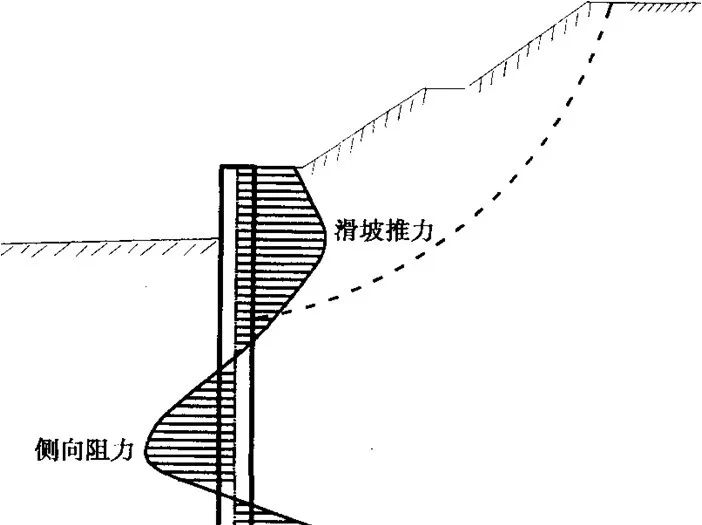

桩是深入土层或岩层的柱形构件。边坡处治工程中的抗滑桩是通过桩身将上部承受的坡体推力传给桩下部的侧向土体或岩体,依靠桩下部的侧向阻力来承担边坡的下推力,而使边坡保持平衡或稳定。
抗滑桩与一般桩基类似,但主要是承担水平荷载。抗滑桩也是边坡处治工程中常见常用的处治方案之一,从早期的木桩,到近代的钢桩和目前在边坡工程中常用的钢筋混凝土桩,断面型式有圆形和矩形,施工方法有打入、机械成孔和人工成孔等方法,结构型式有单桩、排桩、群桩,有锚桩和预应力锚索桩等。

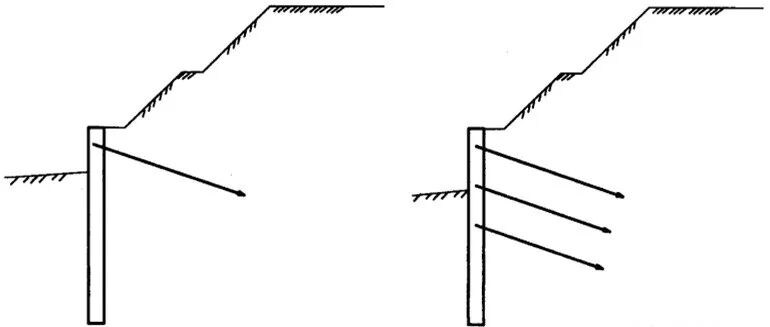

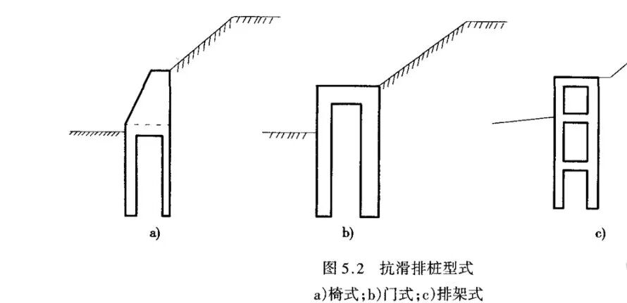

抗滑桩按结构型式分类,有单桩、排桩、群桩和有锚桩,排桩型式常见的有椅式桩墙、门式刚架桩墙、排架抗滑桩墙,有锚桩常见的有锚杆和锚索,锚杆有单锚和多锚,锚索抗滑桩多用单锚。
抗滑桩按桩身断面形式分类,有圆形桩、方形桩和矩形桩、“工”字形桩等。(2) 特点及适用条件

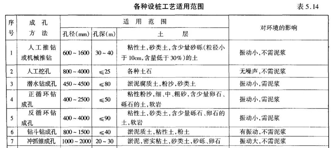

抗滑桩的施工采用打入时,应充分考虑施工振动对边坡稳定的影响,一般是全埋式抗滑桩或填方边坡可采用,同时下卧地层应有可打性。抗滑桩施工常用的是就地灌注桩,机械钻孔速度快,桩径可大可小,适用于各种地质条件,但对地形较陡的边坡工程,机械进入和架设困难较大,另外,钻孔时的水对边坡的稳定也有影响。人工成孔的特点是方便、简单、经济,但速度较慢,劳动强度高,遇不良地层(如流沙)时处理相当困难,另外,桩径较小时人工作业困难,桩径一般应在1000mm以上才适宜人工成孔。
单桩是抗滑桩的基本型式,也是常用的结构型式,其特点是简单,受力和作用明确。当边坡的推力较大,用单桩不足以承担其推力或使用单桩不经济时,可采用排桩。排架桩的特点是转动惯量大,抗弯能力强,桩壁阻力较小,桩身应力较小,在软弱地层有较明显的优越性。有锚桩的锚可用钢筋锚杆或预应力锚索,锚杆(索)和桩共同工作,改变桩的悬臂受力状况和桩完全靠侧向地基反力抵抗滑坡推力的机理,使桩身的应力状态和桩顶变位大大改善,是一种较为合理、经济的抗滑结构。但锚杆或锚索的锚固端需要有较好的地层或岩层,对锚索而言,更需要有较好的岩层以提供可靠的锚固力。

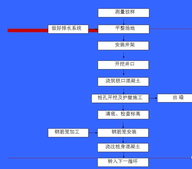

施工
一般程序
抗滑桩施工多采用机械成孔或人工成孔,现场灌注混凝土施工。
灌注桩是一项质量要求高,施工工序较多,并须在一个短时间内连续完成的地下隐蔽工程。因此,施工应按程序进行。备齐技术资料,编制施工组织设计,做好施工准备。应按设计要求、有关规范、规程及施工组织设计,建立各工序的施工管理制度。施工、监理、设计和业主各方管理到位、监控到位、技术服务和技术跟踪到位。保证施工有序、快速、高质地进行。抗滑桩施工的一般程序如图所示。
设桩工艺选择
设桩工艺又称成孔方法或成孔工艺。灌注桩施工的类型较多,抗滑桩施工常用的主要为非挤土灌注桩类型。正确、恰当地选择设桩工艺,才能保证施工质量和施工工期。各种设桩工艺适用范围及特点见下表。
施工工艺

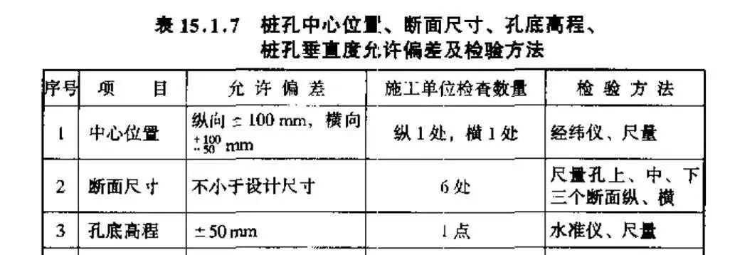

①测量定位:根据设计提供的现场坐标点测放轴线,根据轴线确定桩身的4个边桩,然后做好边桩的护桩,桩位的放样允许偏差为10mm。经监理复核验收并办理有关手续后,方可进行开挖。

⑧检查:成桩后对桩身尺寸、孔底标高、桩位中线、井壁垂直度进行全面测定,作好施工记录。经监理及有关质检人员共同逐孔检查鉴定,符合设计要求后,办理好隐蔽工程验收,再制作、吊放钢筋笼、浇筑砼。

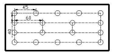

4)抗滑桩孔内爆破
①采用电雷管起爆。
②必须打眼放炮,严禁裸露药包,对于软岩石炮眼深度不超过0.8米,对于硬岩石炮眼深度不超过0.5米。炮眼数目、位置和斜插方向,应按岩层断面方向来定,中间一组集中掏心,四周斜插挖边。
③严格控制药量,以松动为主。一般中间炮眼装硝胺炸药1/2节,边眼装药1/3~1/4节。
④有水眼孔要用乳化炸药,尽量避免瞎炮,如有瞎炮要按安全规程处理。
⑤炮眼附近的支撑应加固,以免支撑炸坏引起坍孔。
⑥孔内放炮后须迅速排烟,可采用电动鼓风机放入孔底吹风等措施。
⑦抗滑桩炮眼布置图

施工质量控制
(1)一般要求
抗滑桩是一项质量要求高的工程,搞滑桩的施工质量直接关系到工程的成败。因此,控制施工质量显得特别重要。施工时必须坚持质量第一原则,推行全面质量管理。
抗滑桩多采用灌注桩,要特别把好成孔(包括钻孔和清孔)、下钢筋笼和灌注混凝土等几道关键工序。每一工序完毕时,均应及时进行质量检验,上道工序不清,下道工序就不能进行,以免留存隐患。

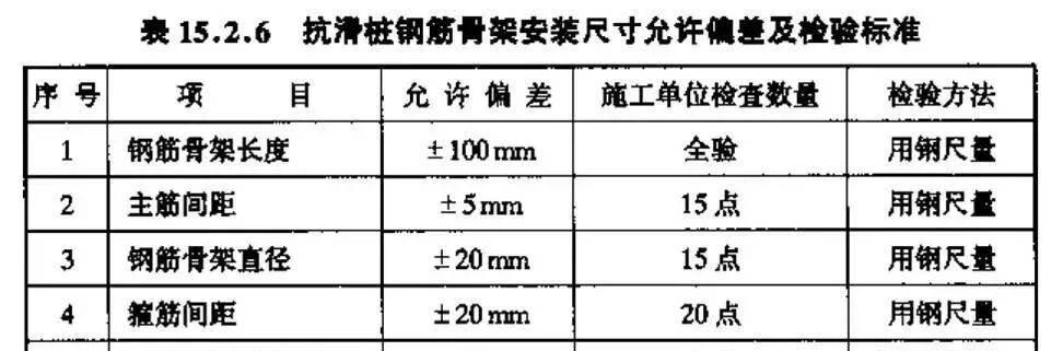

施工时每一工地应设专职质量检验员,对施工质量进行全面检查监督,质量责任落实到人,落实到每一根桩。灌注桩的质量控制,主要是指钻孔、清孔,钢筋笼制作、安放,混凝土配制、灌注等工艺工序过程的质量标准和控制方法,应以设计文件和国家或行业标准为准,制定出切合工程实际和易于操作的具体标准和要求。
  • 桩顶高程允许偏差±50mm。
  • 施工单位全部检查。检验方法:
  • 水准仪测量。

①精确测定桩位,根据桩位中心十字交叉放出护桩(4个),距孔边缘约1.0m左右。经常检查桩孔净空尺寸和平面位置。使孔的中线误差、截面尺寸、孔口平面位置满足设计要求。
②上下节护壁的搭接长度不得小于50mm,每节护壁均应在当日连续施工完毕,护壁混凝土必须保证密实,根据地质情况使用速凝剂,护壁模板的拆除宜在8h后进行,桩身钢筋的接头按钢筋图中说明进行。
③孔内混凝土一次连续灌注,不得中途停顿。桩孔灌注完及时进行桩顶混凝土养护。
④严把材料关,钢筋应有出厂质量保证书或试验报告单,并作机械性能试验,对进场的钢筋进行抽验,遵守“先试验,后使用”的原则,对严重锈蚀及其它不合规范的钢筋,坚决不予验收、使用。
⑤严格控制钢筋的加工质量,加强对加工后的钢筋存放管理,保证钢筋的绑扎和焊接质量。
