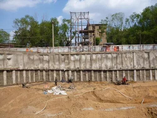

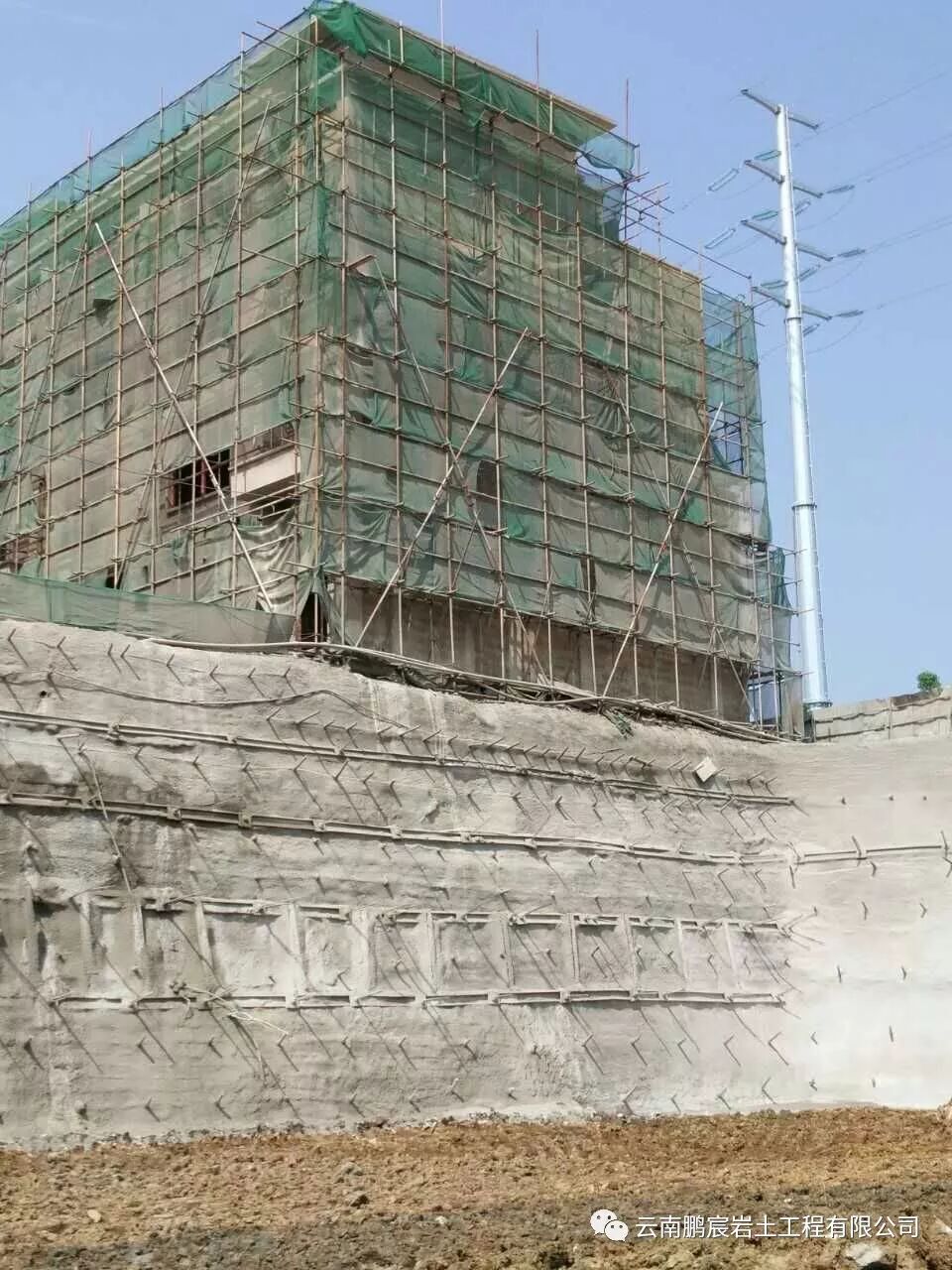

土钉墙是一种原位土体加筋技术。将基坑边坡通过由钢筋制成的土钉进行加固,边坡表面铺设一道钢筋网再喷射一层砼面层和土方边坡相结合的边坡加固型支护施工方法。其构造为设置在坡体中的加筋杆件与其周围土体牢固粘结形成的复合体,以及面层所构成的类似重力挡土墙的支护结构。
施工方法
土钉墙施工中采取一快一慢法。施工中根据实际情况可以调整土钉参数(长度密度)特别是遇到管线时,必须采用洛阳铲人工成孔,调整孔位,避开管线,同时保证基坑安全。
1) 一快:在开挖后8小时内必须把土钉安放完毕,在环境恶劣的情况下2小时内要完成土钉安放。
2) 一慢:前层土钉完成注浆48小时以上,面层砼喷射完毕24小时以上方可进行下一层边坡面的开挖。

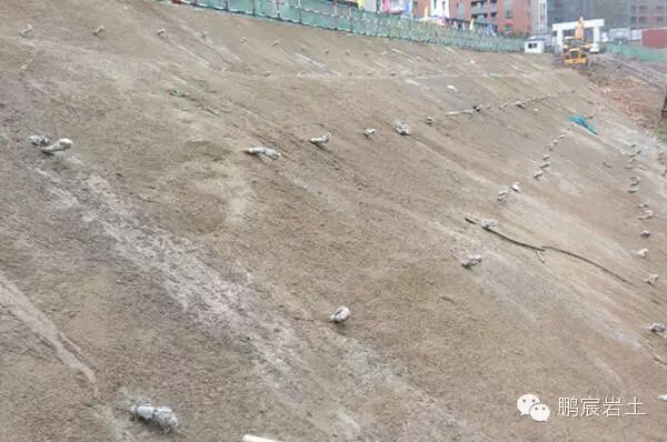

1钻孔注浆型
先用钻机等机械设备在土体中钻孔,成孔后置入杆体(一般采用HRB335 带肋钢筋制作),然后沿全长注水泥浆。钻孔注浆钉几乎适用于各种土层,抗拔力较高,质量较可靠,造价较低,是最常用的土钉类型。

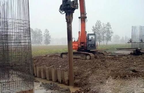

2直接打入型
在土体中直接打入钢管、角钢等型钢、钢筋、毛竹、圆木等,不再注浆。由于打入式土钉直径小,与土体间的粘结摩阻强度低,承载力低,钉长又受限制,所以布置较密,可用人力或振动冲击钻、液压锤等机具打入。直接打入土钉的优点是不需预先钻孔,对原位土的扰动较小,施工速度快,但在坚硬粘性土中很难打入,不适用于服务年限大于2 年的永久支护工程,杆体采用金属材料时造价稍高,国内应用很少。
3打入注浆型
在钢管中部及尾部设置注浆孔成为钢花管,直接打入土中后压灌水泥浆形成土钉。钢花管注浆土钉具有直接打入钉的优点且抗拔力较高,特别适合于成孔困难的淤泥、淤泥质土等软弱土层、各种填土及砂土,应用较为广泛,缺点是造价比钻孔注浆土钉略高,防腐性能较差不适用于永久性工程。

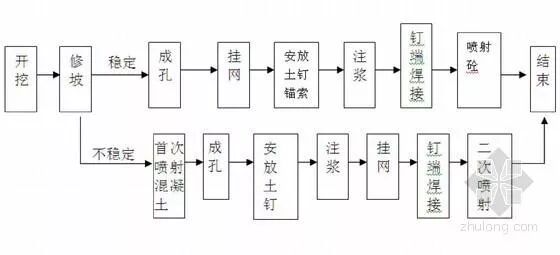

施工工艺
放线 ——开挖 ——修坡 ——安放锚杆 ——注浆 ——编网喷砼 ——开挖下一层
1周边放样
根据土钉墙实际施工位置,进行放样复核,如有偏差应会同各方讨论解决。拐角处土体极不稳定,所以放线时尽可能取直,挖土时形成一个弧面。
2土方开挖
根据出土方向和道路情况,可沿基坑一边分层分段开挖沟槽,土方开挖应与土钉布置相协调,分层挖土,第一层挖土深度1.1m,以下各层均为1m,第一层挖土时先挖出工作沟槽,宽度6米左右,必须按施工设计要求开挖,严禁超挖。 开挖时挖机不得撞击网壁和锚头。

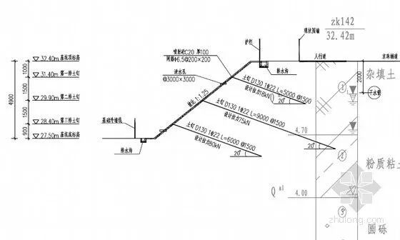

3土钉制作、成孔
土钉按设计采用中φ48×3焊接钢管。 土钉按照设计标准加工制作,钢管上打梅花形8mm孔,间距300-500mm。剖面上面两排土钉长度为12米,下面两排土钉为9米,上面翻边2米靠外位置加一根3米土钉以10度向外侧倾斜。D-D、E-E剖面上面两排土钉长度为12米,下面两排土钉为9米。土钉采用冲击锤直接打入。土钉定位误差上下左右均小于50mm,傾角误差小于3度。如遇障碍,应设法避开。
4注浆
土钉锚管注浆,从锚管底部开始注浆,边注边拔管,最后进行口部高压注浆,然后封孔。 注浆泵必须压力恒定,注浆压力取0.4-0.6mpa,流量不大于5L/min,水泥浆用量25kg/m~30kg/m

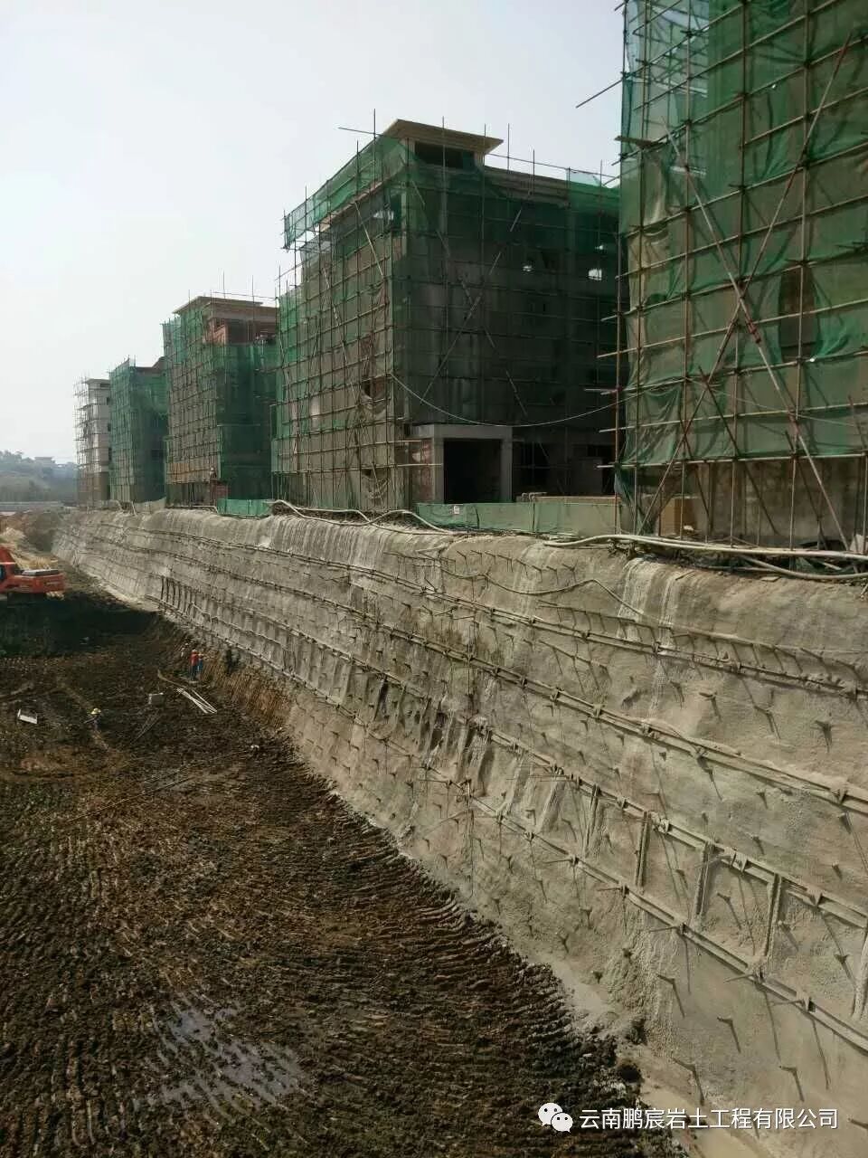

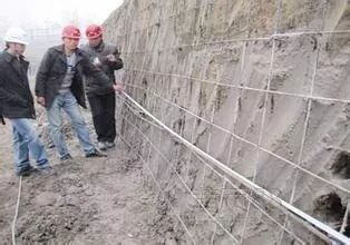

5编制钢筋网
按设计要求绑扎或点焊双向钢筋网。钢筋定位误差小于20mm相邻钢筋接头错开500mm,每层土钉部用联系筋焊接,用螺纹钢井字压在钢筋网上,钢筋网片、联系筋土钉、井字架之间用点电焊联接。

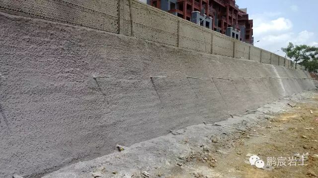

6喷射砼面层
在土层开挖、修坡面层后,在钢筋网编焊工作完成一次性喷射总厚度100mm,砼标号为C20。喷射砼应掺加速凝剂,砼初凝小于10min,终凝小于30min。混凝土配比为: 普通水泥:砂石1:4-1:5 砂率:45-45% 水灰比:0.4-0.45 速凝剂:3—5%水泥重量。

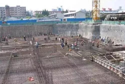

特殊情况的处理措施
基坑支护工程是风险性较大的工程,施工过程中可能会遇到各种意外情况,为做到备无患,针对本工程特点,制定以下措施:
1) 坑外地面堆载应控制在10KN/m2以内,并禁止载重汽车通行。
2) 边坡局部涌水的处理:迅速用特种止水材料缩小范围,埋管引流,注浆封堵。
3) 位移、沉降过大的处理:在位移沉降过大区域根据产生的原因加大加密土钉,加大注浆量。
4) 坑底局部管涌、突涌的处理:如因特殊情况出现突涌,应立即用粘土或水泥封堵,在最短的时间内制止突涌的发展,还可在突涌处采用现场的泥土堆压或先用木板放在下面,再用钢筋或其他密度较大的建筑材料设备等压在木板上阻止突涌情况进一步恶化,再根据具体情况进行处理。
