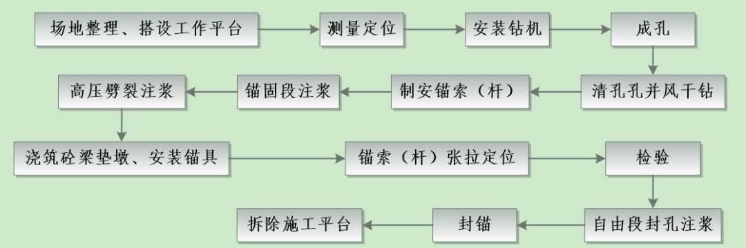

(二)预应力锚索(杆)施工工艺流程:
图1 预应力锚索(杆)施工工艺流程图
    注:上图为使用自由段无套管的预应力筋时采用二次注浆的基本施工工序,若采用自由段带套管的预应力筋时,宜在锚固段长度和自由段长度内采取同步一次性全段注浆,并且,高压劈裂压浆仅限于设计要求提高地层锚固力或其它特殊要求采用。

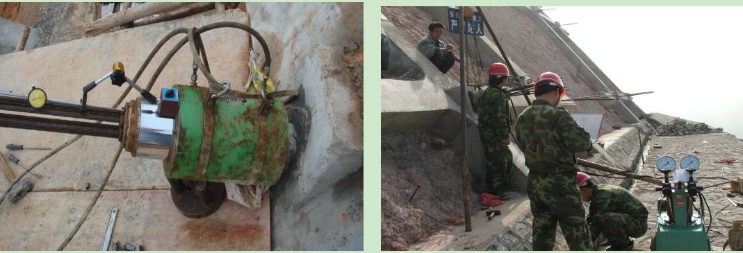

3.施工作业开始之前,应进行预应力锚索(杆)的基本试验(图1),完成试验报告提交有关监理工程师和设计代表,待试验报告批准并经设计锚固参数确认或调整后,方可进行预应力锚索(杆)工程施工作业。锚索(杆)试验孔位置由监理和设计代表现场确定。试验孔自由段不注浆,锚固段与自由段之间设置止浆袋,锚固段外侧应设排气管,排气管伸入锚固段内5~10cm,其注浆方法和充满标准与工程孔相同。
4.施工的场地整理及搭设工作平台时,施工方需对已施工完成的坡面依据设计图纸进行测量确定预应力锚索(杆)的位置(图2);钻机安装时,按照施工设计图采用全站仪进行测量放线确定孔位以及锚孔方位角(或拉线尺量配合测角仪定位),并作出标记。
图2 锚索基本实验            图3锚孔测放

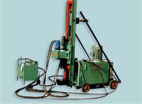

2.钻孔设备:根据锚固地层类型、锚孔孔径、深度及施工场地条件等选择钻孔设备。锚孔钻造应采用潜孔钻机或锚杆钻机冲击成孔,未经设计允许不得采用地质钻机成孔。对易于塌缩孔或卡钻埋钻地层中应采用跟管钻进技术进行施工。
图4锚固工程钻机

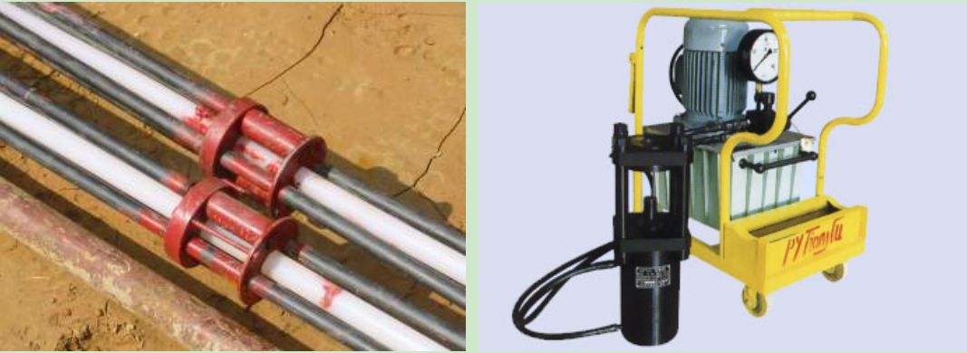

(6)压力分散型(拉压复合型)锚索锚固段钢质承载板与挤压套之间要求采用对拉栓接固定,所有钢质材料外露部分表面要求涂刷防锈漆保护。挤压套要求进行现场挤压抽样试验,抽样数量宜为1~2%,试验荷载一般不小于200KN;外锚头所用锚具也必须进行抽样试验,一般抽样数量为3~5%,并满足相关技术指标。对于压力分散型(拉压复合型)锚索,各单元锚索应有明确可靠标记,以便采用差异分步张拉。
  图8 锚索钢质承载板  图9挤压套挤压机械

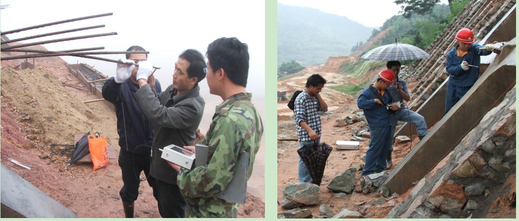

对锚固工程进行质量检测。检测内容主要为锚索(杆)抗拔力和锚索(杆)长度。
(一)锚索(杆)抗拔力检测
对锚固工程抗拔力检测试验,检测孔的选取根据普遍性和代表性的原则以及日常业主检查情况进行随机选取,一旦选取不得随意更改。抽检数量为工程锚索(杆)总数的2%~5%,且每个边坡不少于3根。
      图12 锚索长度检测                  图13锚杆长度检测
(二)锚索(杆)长度检测
锚固工程锚筋体长度的检测,采取现场随机抽取的原则,抽检数量为工程锚索(杆)总数的2%~5%,且同一类型锚筋不得少于3根。
图14 锚索长度检测                    图15锚杆长度检测
