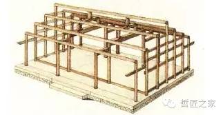

抬梁式构架
抬梁式构架,又称为“叠梁式构架”,是中国古代建筑中最为普遍的木构架形式,它是在柱子上放梁、梁上放短柱、短柱上放短梁,层层叠落至屋脊,各个梁头上再架檩条以承托屋椽的形式,即用前后檐柱承托四椽栿、栿上再立二童柱承托平梁的做法。
抬梁式结构复杂,要求加工细致,但结实牢固,经久耐用,且内部有较大的使用空间,同时,还能产生宏伟的气势,又可做出美观的造型。

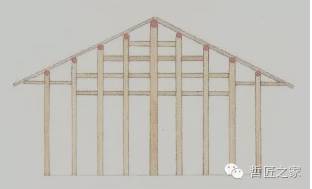

穿斗式构架
穿斗式构架的特点是柱子较细、密,每根柱子上顶一根檩条,柱与柱之间用木串接,连成一个整体。
采用穿斗式构架,可以用较小的材料建筑较大的房屋,而且其网状的构造也很牢固。不过因为柱、枋较多,室内不能形成连通的大空间。

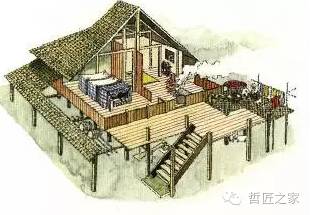

干栏式构架
干栏式构架是先用柱子在底层做一高台,台上放梁、铺板,再于其上建房子。这种结构的房子高出地面,可以避免地面湿气的侵入。
但是后期的干栏式木构架实际上是穿斗的形式,只不过建筑底层架空,不封闭而已。

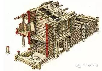

井干式构架
井干式构架是原木嵌接成框撞,层层叠垒,形成墙壁,上面的屋顶也用原木做成。
这种结构较为简单,所以建造容易,不过也极为简陋,而且耗费木材。因其形式与古代的水井的护墙与栏杆形式相同而得名。

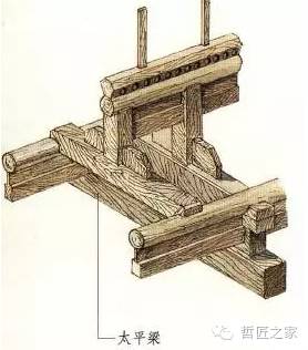

太平梁
太平梁一般用在庑殿顶建筑中。当庑殿顶建筑采用推山做法时,由于两山向外推出,脊檩要随之加长,那么其两端便悬空于梁架之外了。但是这段悬空的脊檩上面负有正吻、瓦等构建,无疑增加了脊檩的荷载。那么为了安全与牢固起见,必须要在脊
檩下面加一些承重件,这里的承重件一般就是一梁一柱,这里的柱成为“雷公柱”,而梁就是“太平梁”。除了庑殿顶推山建筑外,在某些较大的攒尖顶建筑中,其雷公柱下也要增设一根短梁作为承重件,这根短梁也叫做“太平梁”。

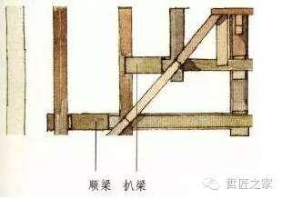

顺梁
顺梁的形态、作用和一般的梁相同,只是其安放的方向与一般的梁相反,或者说与一般的梁垂直。也就是说,顺梁与建筑面宽是平行的,而不是垂直的,所以称为“顺梁”。在庑殿顶和歇山顶建筑中,常设置有顺梁,它的位置在下金枋的下面。
扒梁
扒梁也称“趴梁”。扒梁和顺梁的方向一致,但是扒梁的两端不是直接架在下面的柱头上,而是扣在檩
上或一般的梁的上面。扒梁既是梁,同时也起着枋的作用,或者说它同时也是一根枋
顺扒梁
顺扒梁也是我国传统木构件中的构件之一,多用于庑殿顶或是歇山顶建筑的山面。其做法一般是外一
端扣在山面檐檩或正心桁上,内一端可直接搭在梁身上,也可做榫交于正身梁架的柁墩或瓜柱上。

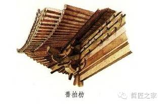

普拍枋
“普拍枋”是宋式建筑构架中的枋名,相当于清式建筑中的平板枋,它的主要作用是用来 承托斗拱。普拍枋的位置在阑额和柱头上,而柱头斗拱则置于普拍枋之上,这样一来自然加固了柱子与阑额的连接。
斗拱在不断的发展中,在建筑中的运用逐渐增多,特别是补间铺作的增加,让阑额的负荷增大,因为补间铺作不用蜀柱、人字拱之类,而用大斗,相对较窄而薄的阑额不宜承坐大斗,所以便产生了“普拍枋”这一构建。

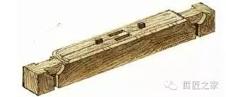

桁
“桁”也称为“檩”,檩也就是小式大木作建筑中的桁。桁放置在枋的上面。确切的说,桁就是架于梁头与梁头之间,或是柱头斗拱与柱头斗拱之间的横木。
桁的断面多是圆形,这也是它与枋的不同之处之一。桁根据具体位置的不同,分为檐桁、金桁、脊桁。在中国南方,一般称为桁、檩为桁条和檩条。

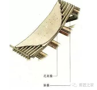

椽
“椽”俗称“椽子”。椽是密集排列于桁上、并与桁成正交的木条,也就是说,椽子的走向是与大多数的梁的走向一致的,而与枋、桁交错。但是梁的放置基本是水平的,即梁与地面平行,而椽子则是沿着建筑屋顶的破面铺设,与地面是不平行的。
而每一根椽子是由上至下,即从屋脊至屋檐连成一体的,看起来就像一根木料,其实每一根椽子也因上下位置的不同而有不同的名称,主要有:脑椽、花架椽、檐椽、椽头、飞椽等。
脑椽
“脑椽”是清式建筑中椽子的名称之一,它是椽子的最上一段,即由脊桁到上金桁之间的这段椽子。脑椽的上段插入扶脊木中,下端钉在金桁上或是搭在金桁上的椽椀上。
花架椽
“花架椽”又叫“平椽”,也是清式建筑中椽子的名称之一。花架椽就是处在各个金桁上的椽子,也可以说在脑椽和檐椽之间的椽子部分,都叫“花架椽”。花
架椽就像金枋、金桁构建一样,依据建筑物的进深大小、步架多少,在名称上区分出“上花架椽”、“下花架椽”等。
