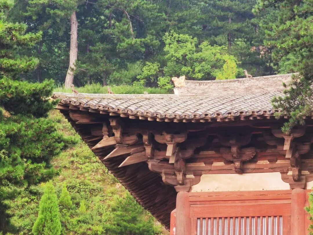

山西高平游仙寺老角梁和门框
用到了与椵木性质相似的杨木和枫杨。
