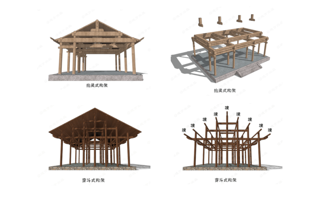

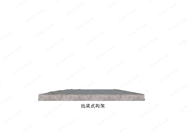

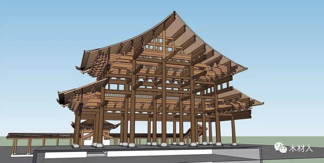

第一种 / 抬梁式
简单来说抬梁式就是在立柱上架梁,在梁上又抬梁
宫殿,庙宇,寺院等大型建筑中普遍采用
更是皇家建筑群首选形式
是木构架建筑的代表
小知识
刘敦桢先生的《中国古代建筑史》中抬梁式被定义为“沿着房屋的进深方向在石础上立柱,柱上架梁,再在梁上重叠数层瓜柱和梁,最上层梁上立脊瓜柱,构成一组木构架。在平行的两组木构架之间,用横向的枋联络柱的上端,并在各层梁头和脊瓜柱上安置若干与构架成直角的檩。这些檩除排列椽子承载屋面重量以外,檩本身还具有联系构架的作用。”

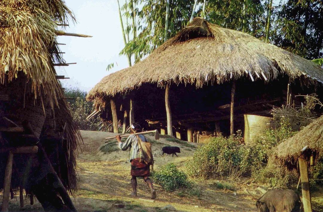

抬梁式可以算是三种形式里的“老大哥”
适用范围很广泛
历史甚至可以追溯到新石器时代的窝棚
这是地面建筑木构架的开始

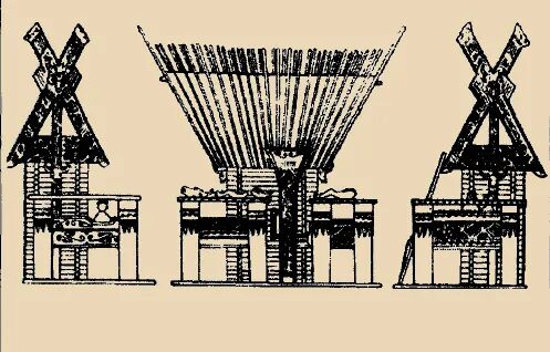

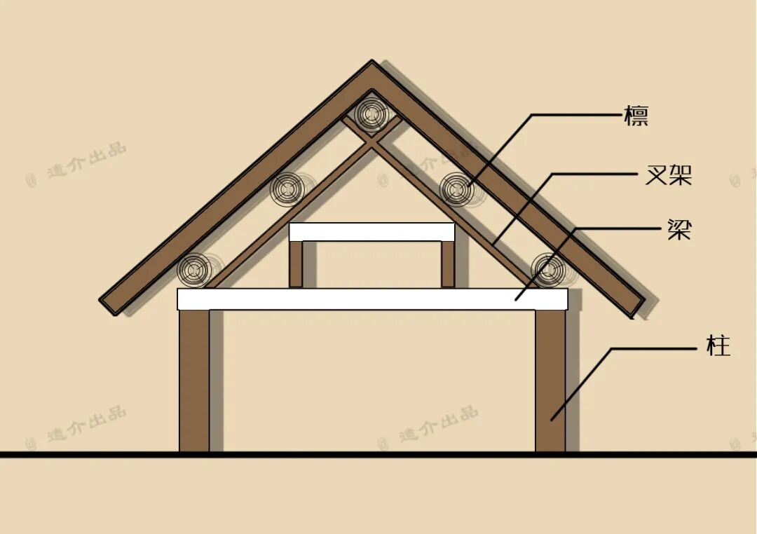

秦汉时期窝棚发展出 “大叉手”结构
这是抬梁式的前身
窝棚
图源:中国人类学民族学研究会
大叉手屋架结构图
@fennessey根据《古建园林历史与理论》改绘

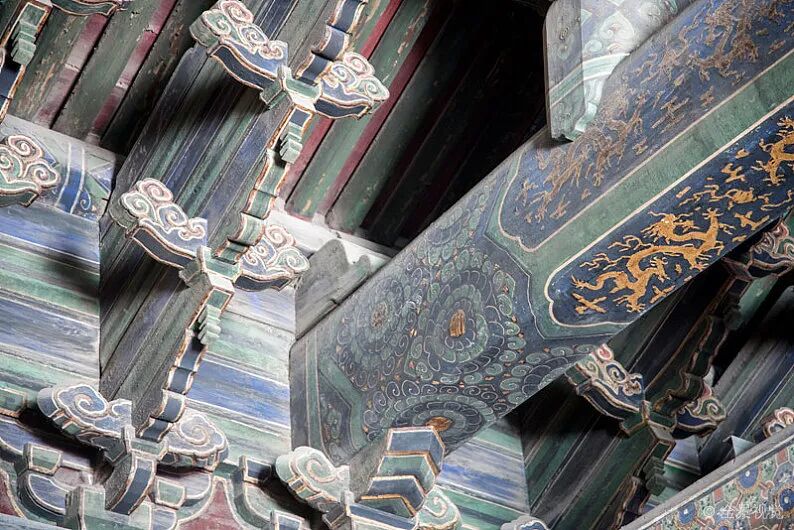

由于中国封建社会等级制度的存在
使抬梁式木构架的组合及用料有很多差别
最显著就是只有宫殿、寺庙及其他高级建筑才允许安装斗拱
这就是人们常说的大式建筑

抬梁式应用这么广泛不仅靠“颜值”,更是靠“实力”!
抬梁式木构架因用柱子少,跨度大
可以营造出开阔的大空间
能较好体现建筑内部雄伟壮丽的气势
但抬梁式却会用大量横梁,造成了耗费木材较多
需要大量整根木材作为屋顶的支撑
且由于并不构成三角形的架构
所以抬梁式的整体稳定性还是有不足之处

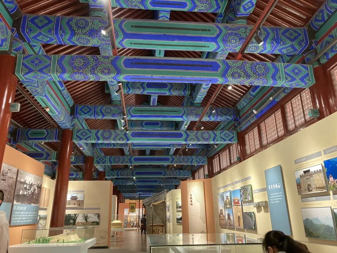

抬梁式内部空间
摄 / @fennessey

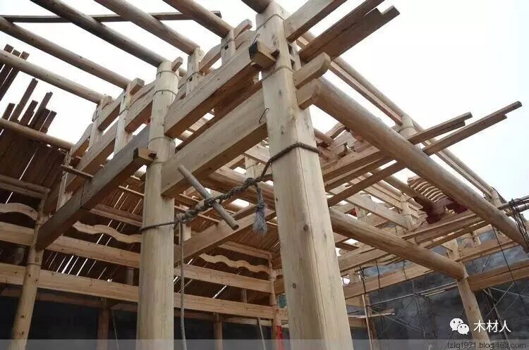

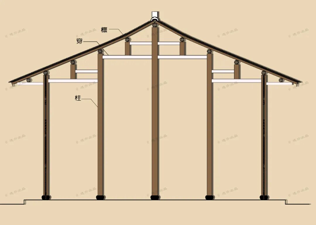

第二种 / 穿斗式
穿斗式是用穿枋将柱子串起来
形成一榀(pǐn)榀房架
檩条直接搁置在柱头
在沿檩条方向
再用斗枋将柱子串联起来
由此形成屋架

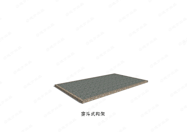

穿斗式构架
绘 / 周扬

穿斗式用料较少,且可以预先拼装成整体屋架
然后树立安装,便于施工
网状结构的牢固性强,整体的韧性也较强
主要特点是整体结构具有高度的完整性

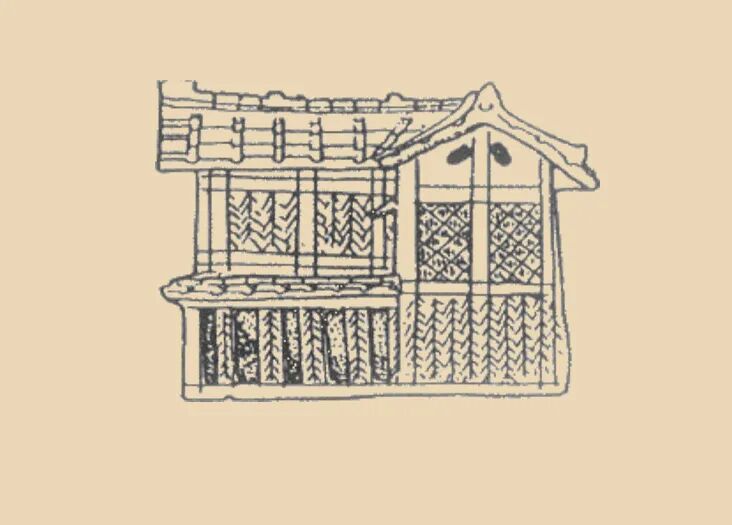

穿斗式木构架在汉代时候就已经相当成熟
所以在汉代那时候我们就有预制装配了
汉代明器中的穿斗式
图源《中国传统民居》

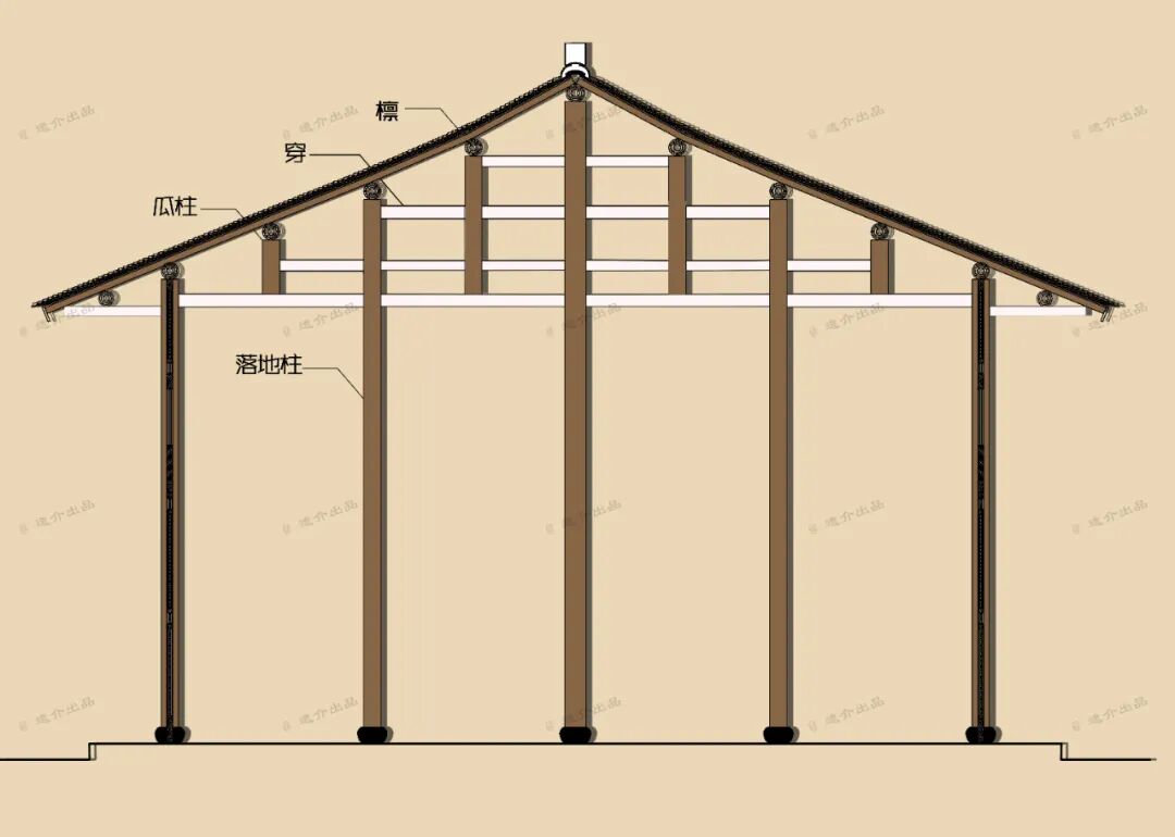

穿斗式因柱子与穿枋的排列方式不同
有以下五种形式:

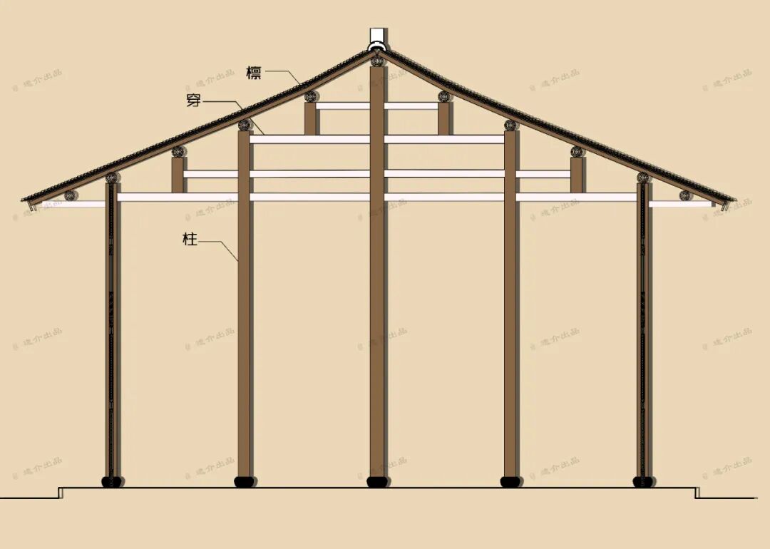

壹 |
柱子全落地,柱子之间用通长的穿枋连接,且每根柱子上用一根檩条,在四川等地较多.
示意图
绘 / fennessey
贰 |
落地的长柱与不落地的瓜柱交替使用,柱子之间仍用通长的穿枋相连,并且瓜柱全部叉立在最下一根的穿枋上。

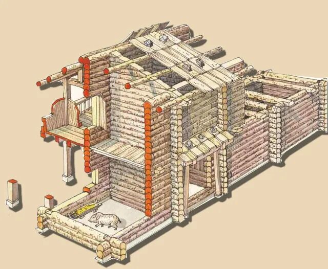

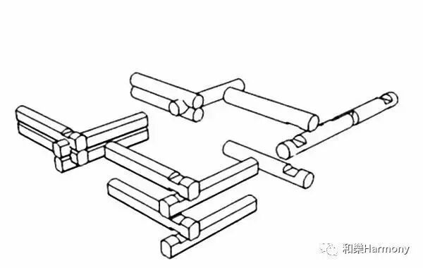

第三种 / 井干式

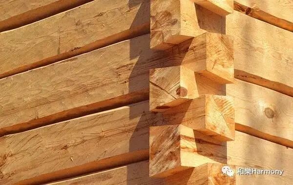

井干式结构是一种不用立柱和大梁的中国房屋结构
用圆木或矩形、六角形木料平行向上层层堆叠
转角处木料端部交叉咬合,形成房屋的四面墙
其实就相当于用整根的木头垒墙~
井干式
图源:httpsj.17qq.comarticlehlnchhklv.html
井干式转角处
图源:公众号 和樂Harmony
井干式转角处
图源:公众号 和樂Harmony

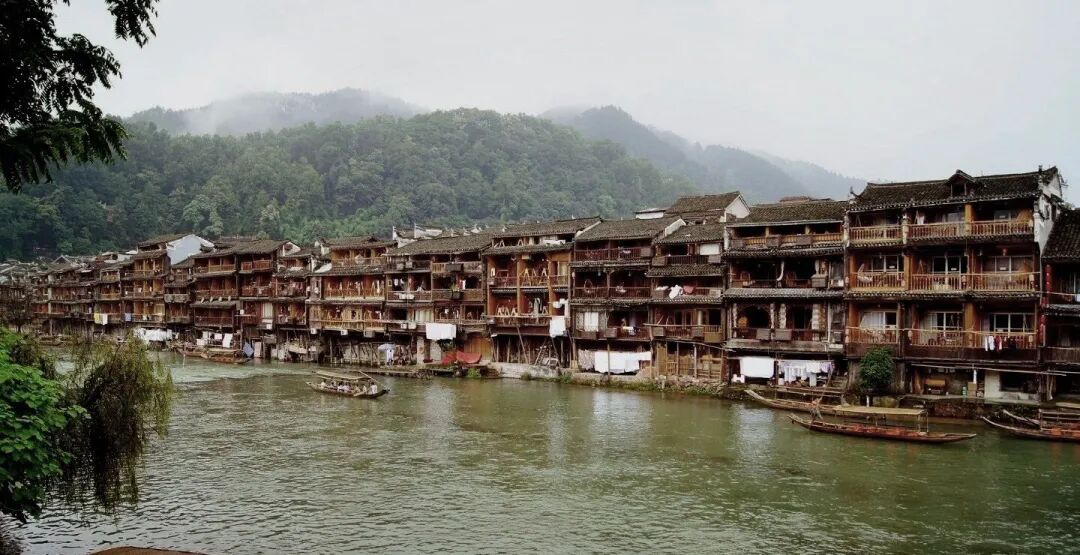

湘西凤凰吊脚楼
摄 / 微博用户@若愚学者666

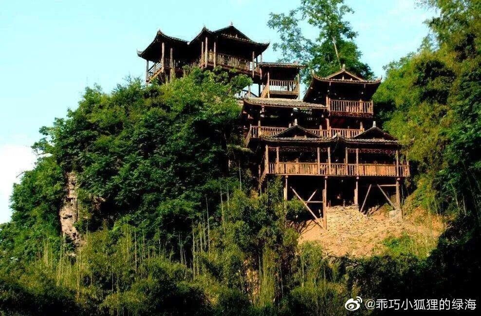

湘西吊脚楼
摄 / 微博用户@乖巧小狐狸的绿海
