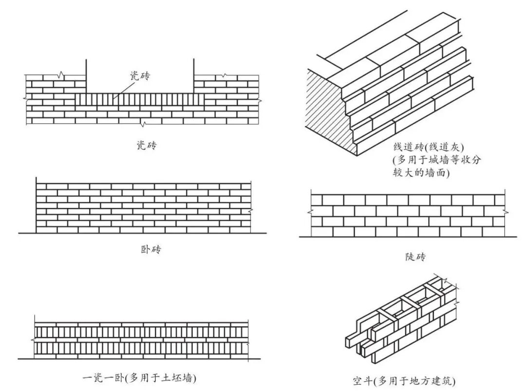

古建墙体砖的摆置有卧砖、陡板、甃砖、空斗和线道砖(又叫线道灰、马尾做法或麻衣砌法)几种方式。
砖的摆置方式

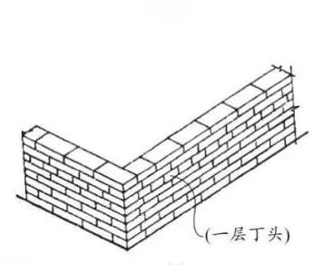

其中卧砖墙最常见,其砖缝形式也最多,有十字缝、三顺一丁(又叫三七缝)、一顺一丁(又叫丁横拐或梅花丁)、五顺一丁、落落丁和×层一丁等几种。现代常见的“满丁满条”即一层顺砖一层丁砖的墙面做法不是古建墙面的砖缝形式,不要混淆。
卧砖的砖缝形式
(a)十字缝;(b)三顺一丁;(c)一顺一丁;(d)落落丁;(e)×层一丁;(f)五顺一丁

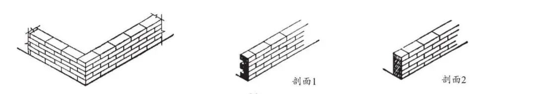

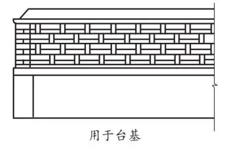

十字缝的特点是,砖全部以长身面露明(转角处除外),因此不但省砖,而且墙面灰缝少。干摆砌法的墙面效果讲究要做成“一块玉儿”(即看不出灰缝),十字缝的特点有利于这种墙面效果。若十字缝做法如处理不当,砖的拉结往往存在问题。该做法多用于槛墙、冰盘檐,也常用于墙体下碱或上身。古建墙体中有些部位是必须用十字缝排列方法的,如象眼、山花等。十字缝的剖面形式有两种处理方法,如下图所示。
十字缝的剖面

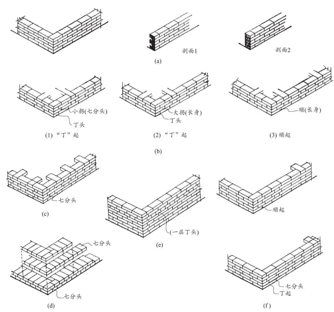

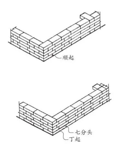

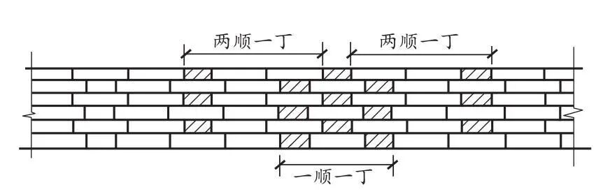

三顺一丁也叫“三七缝”。这种形式的墙体拉结性较好,墙面效果也比较完整,因此三顺一丁的应用也十分普遍。三顺一丁有三种排活方法,一种为“顺起”,另两种为“丁起",如下图所示。
三顺一丁的三种排活方法

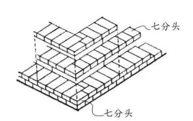

无论使用哪种摆法,丁头砖必须安排在上、下层“三顺”的中间,不可“偏中”。每种排列方法事先应经“样活”(试摆),以能排出“好活”为准。如赶不上好活,细砖墙可在砖的长度上相应调整,糙砖墙或淌白不截头做法的墙面可用一个“一顺一丁”调整,但这个“一顺一丁”应安排在墙的中间(如下图)。
三顺一丁的调整方法

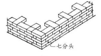

在样活试摆时,绝不可用“七分头”进行调整(转角小拐做法除外)。

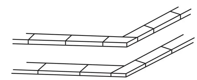

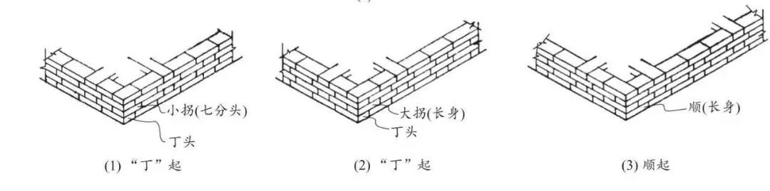

(2)墙体的转角与内部的组砌墙体90°转角处的排列组砌方法如图所示,八字转角的排砖方法如下图所示。
八字转角部位砖的组砌

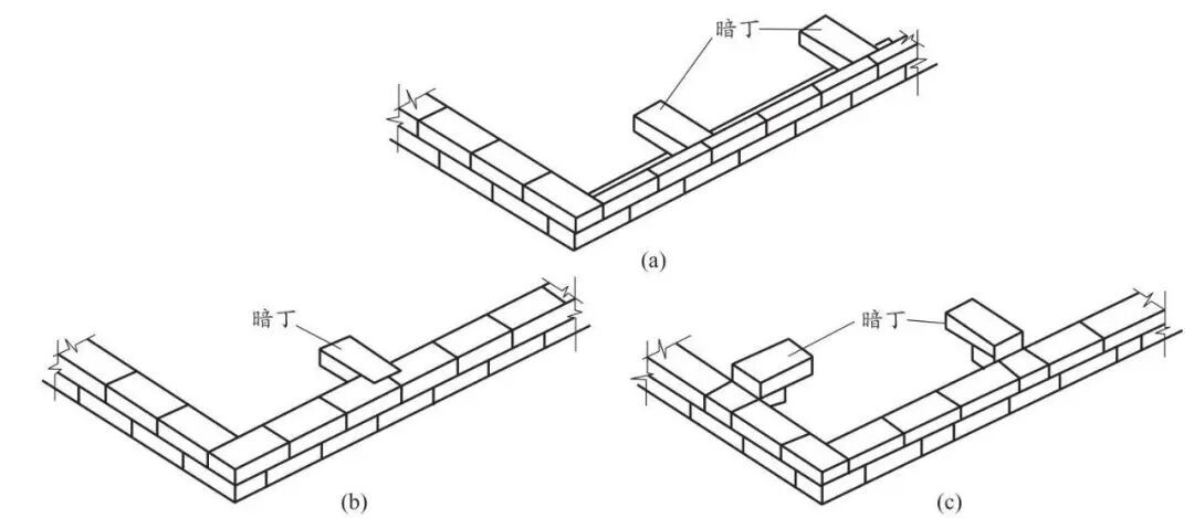

墙体内部的组砌方式主要是采用里、外皮或外皮砖与背里砖的拉结。另外,使用暗丁也是一种重要的方法,如下图所示。组砌后的灌浆,也是古建墙体内部处理的重要手段。
暗丁的使用
(a)方式一;(b)方式二;(c)方式三

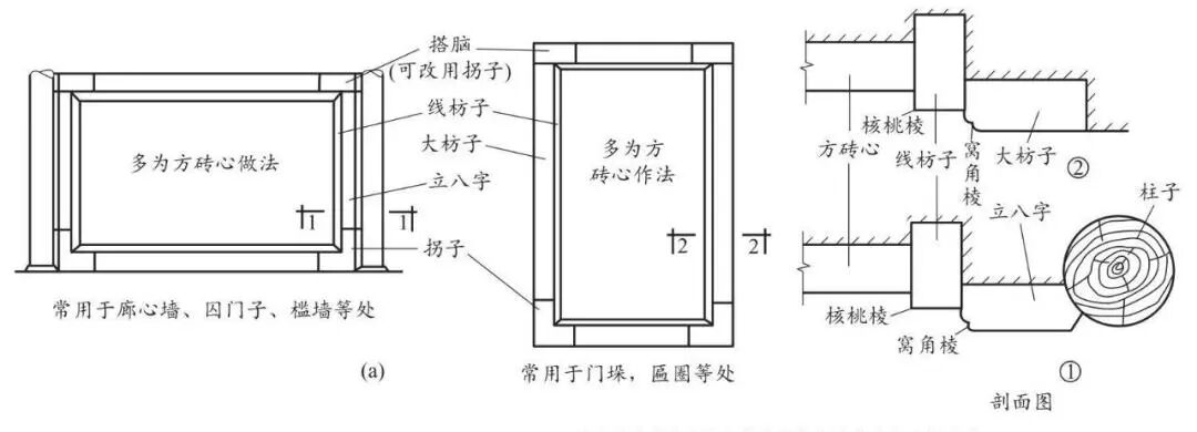

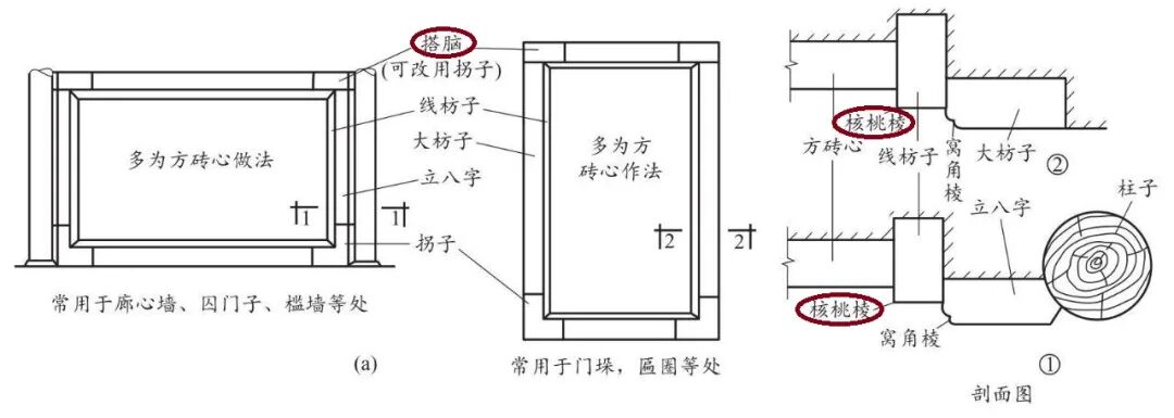

(1)落膛与砖圈
①落膛。基本形式如下图所示。
落膛心做法如下。
a.多为“硬心”(整砖不抹灰)做法,且多为方砖心做法,偶做十字缝条砖硬心。
b.软心抹灰做法一般不采用,但某些部位(如廊心墙)必要时也可采用。
c.用于廊心墙时,常做砖雕,用于槛墙也偶做砖雕。用于铺面房,除可做砖雕图案外,还常雕刻文字。

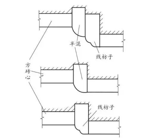

d.陡砖装饰。注意枋子的外侧有两种处理办法。与木柱、梁等相挨时,枋子的外侧要砍成八字形式,竖向的叫“立八字”,横向的叫“卧八字”;与砖墙相挨时(如廊心墙中与下碱相挨的枋子),外侧不做八字。无论哪种做法的枋子,里侧都需做倒棱处理。落膛做法的两个下角转角处,应做“拐子”。两个上角,既可做成“拐子”,也可做“搭脑”,线枋子交角处,必须做割角。砖棱应倒“核桃棱”。
落膛做法的基本形式
廊心墙上身、囚门子做法的墙面、廊心墙灯笼框、槛墙、砖匾、铺面房影儿墙、王府门垛。

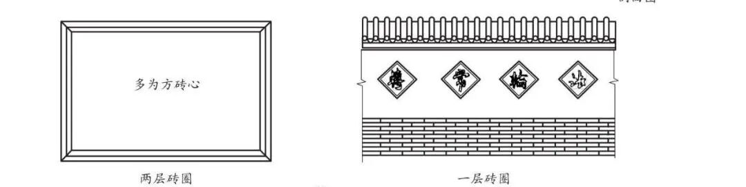

②砖圈。砖圈做法是落膛做法的简化,如图下图所示。
砖圈的基本形式
它的砖心部分,与落膛心做法一样。砖圈的剖面形式多为三种,如下图所示。
砖圈的三种剖面形式
砖圈多作为砖刻字匾,也用于其他墙面的局部。

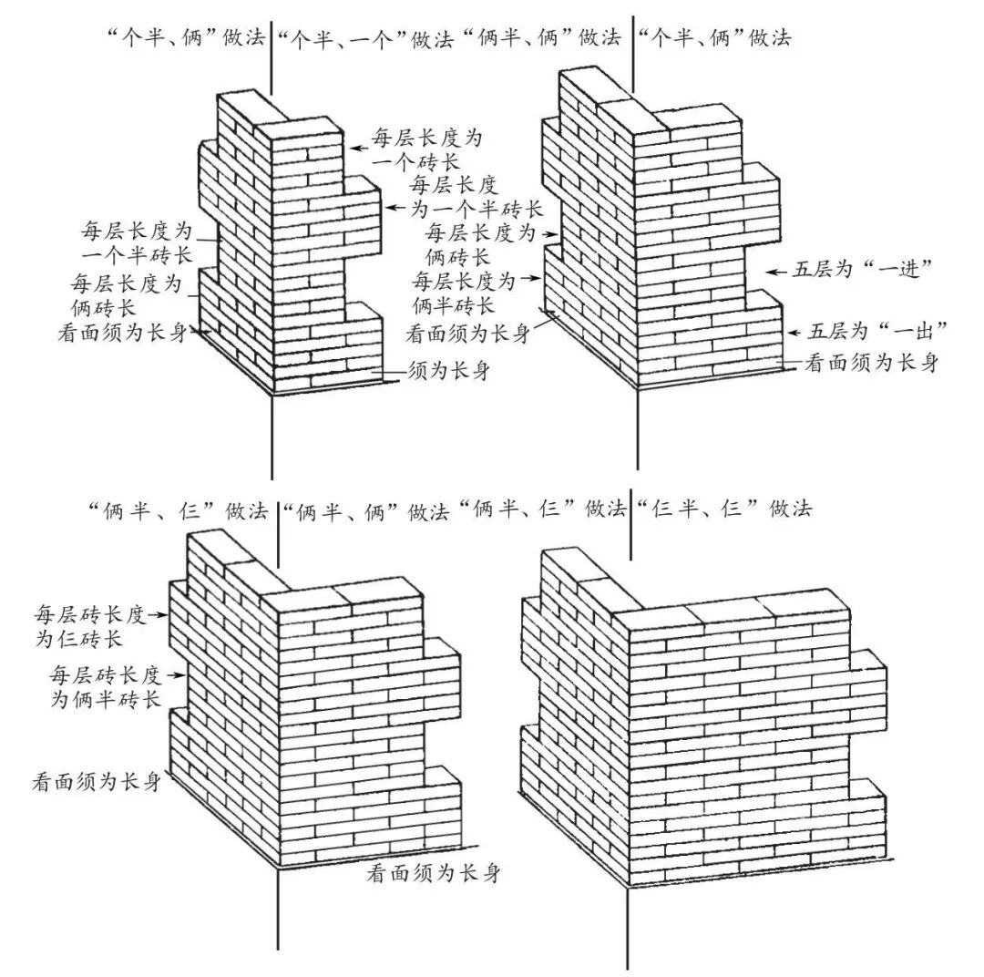

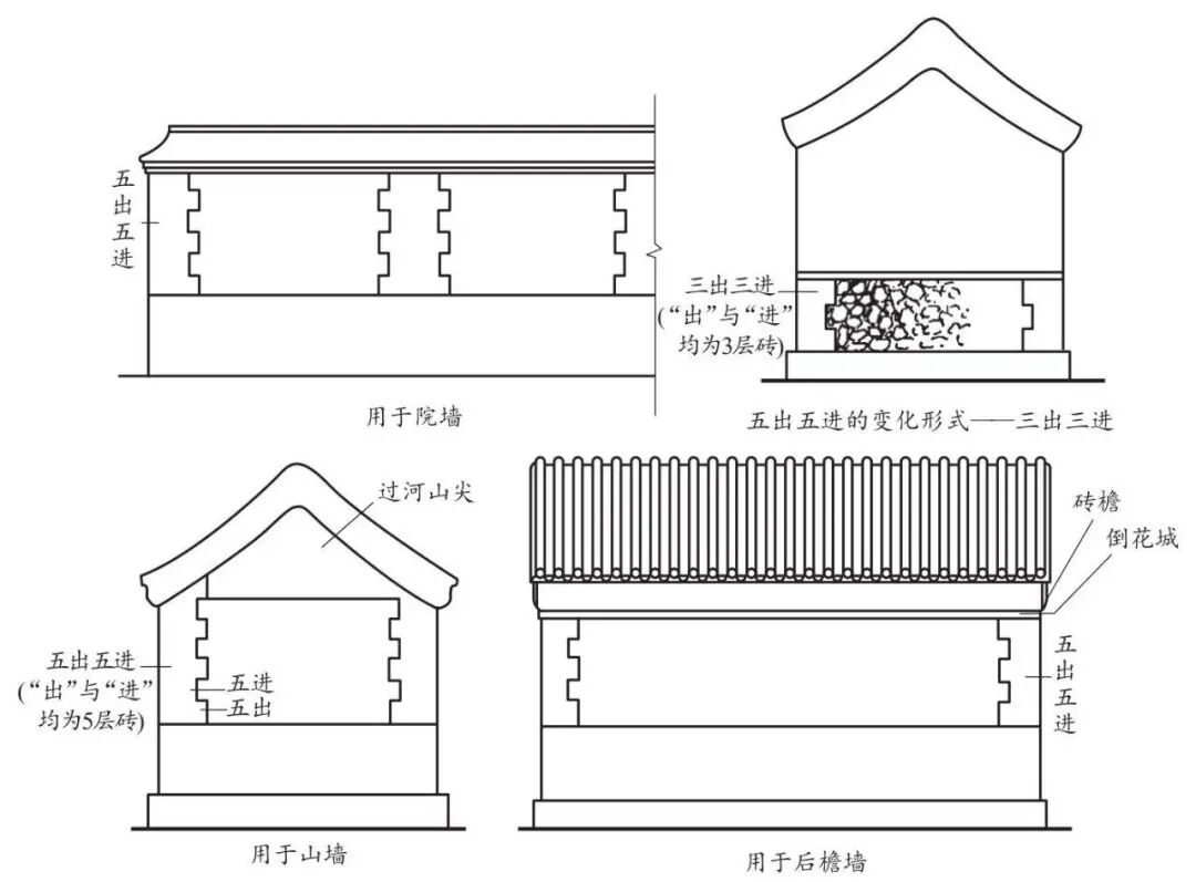

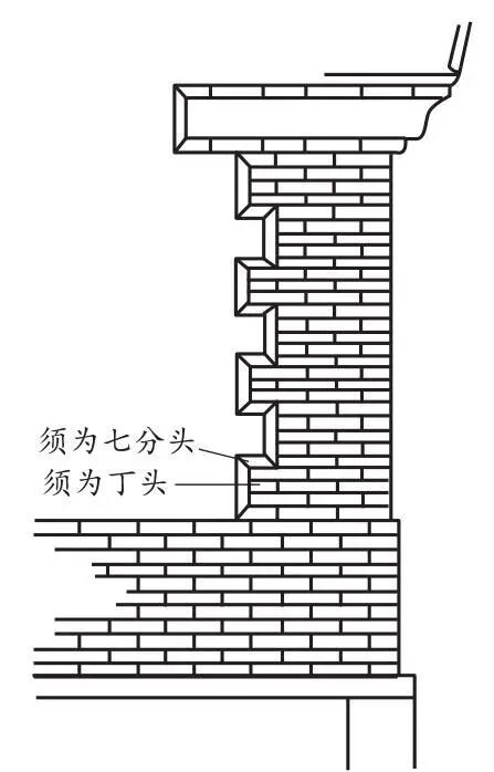

“五出五进”是指墙角处的砖五层为一组,上下两组的长度相差半块砖长,依此循环砌筑。
五进五出的应用
五进五出的几种摆法
个别情况外,五出五进做法应从下碱以上开始,上端可一直砌到砖檐下皮,也可再砌几层倒花碱或过河山尖。当墙较矮时(如槛墙),或为砌筑方便(如墙心砌虎皮石),可将五出五进变化为“三出三进”。
五出五进的墙心应使用低一档次的做法,如细砖做法的五出五进的墙心可做淌白或糙砖墙面等。糙砖做法的五出五进,墙心可为糙砖混水墙或碎砖抹灰,如为抹灰,叫做“软心”。相对软心而言,四角称为“五出五进四角硬”。墙心偶尔有用虎皮石砌筑的,别有一番情趣。但这种形式一般仅用于下碱或园林中的墙体。无论哪种墙心做法,用于上身时均应比五出五进部分退进若干(0.5~1cm),即为退花碱。如为软心做法,花碱还应另加抹灰厚度。
五出五进砌法根据每组“出”、“进”的长度分为五种摆法:“个半、一个”,“个半、俩”,“俩半、俩”,“俩半、仨”和“仨半、仨”。以“个半、俩”为例,“五出”组的总长度应为两个长身砖的长,“五进”组的总长应为一块半长身砖的长。
可根据下列原则选择采用何种摆法。①墙长4.5m以内,可选择“个半、一个”摆法,墙长6m以内,可选择“个半、俩”或“俩半,俩”,墙长6~7m,可选择“俩半、俩”;墙长在7m以上,应选择“俩半、俩”或“俩半、仨”,墙长在10m以上,应选择“俩半、仨”或“仨半、仨”,超过18m,宜分成两段。
②当墙角的两面都露明时(如山墙与后檐的转角处),这两个角要同时采用五出五进做法,这两个面的摆法必然会不一样,这时应在较长的一面采用较长的摆法。
③两面露明的,以主要的一面为主,如山墙和后檐,常以山墙面为主,但当后檐墙临街时,又常以后檐面的视觉效果为主决定采用哪种摆法。
注意:①第一组必须砌“五出”;②“五出”这一组中,第一层的最后一块砖不能砌丁头,否则会与“五进”形成齐缝;③“五出五进”不能与下碱的砖缝形成齐缝。
五出五进做法主要用于普通建筑的山墙和后檐上身,有时也用于院墙和槛墙。作为虎皮石墙的墙角做法,五出五进做法还偶见于下碱和其他墙体。

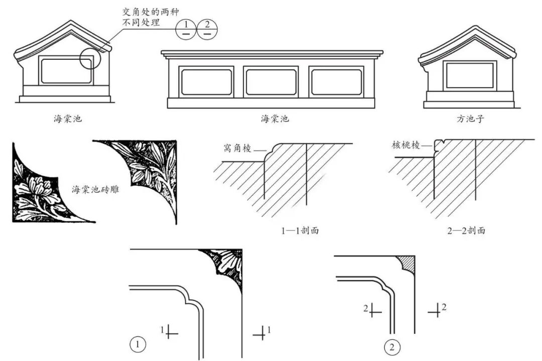

(5)砖池子
砖池子:砖池子与方池子
在古建筑墙面或石活构件中,四周做成矩形边框(中间部分一般应略凹进一些)的装饰统称为“池子”做法。“池子”交角为直角的叫做“方池子”,交角为两条弧线相交的,因形似海棠花而称之为“海棠池”。“池子”的四框组成:两侧以砖腿或砖垛为框,下端以下碱为框,上端以倒花碱或整砖过河山尖为框,形成池子的四周大框。大框的内侧,往往要再贴砌一个砖圈。砖圈多为细砖做法,看面宽5.5~6.5cm。海棠池砖圈交角处的艺术形式分带雕刻与不带雕刻两种。方池子的交角应以割角相交。无论哪种池子做法,砖圈内侧的砖棱均应做成核桃棱成窝角棱。做法简单的建筑,也可略去砖圈。
池子心用硬心或软心做法均可。池子应退进0.5~1cm的花碱尺寸(不包括软心的抹灰厚度)。硬心一般为普通的卧砖砌法,极少数讲究的池子心也可用方砖“膏药幌子”做法,但此种做法一般只用于槛墙等小面积墙体。
池子做法(主要是海棠池)多见于山墙、后槛院墙,偶见于槛墙。用于槛墙时,池子心应为硬心做法,心内可做砖雕装饰。

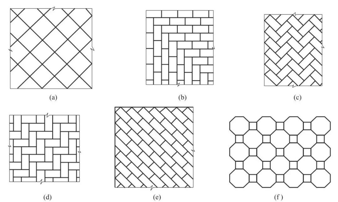

方砖和条砖的各种陡砌形式用方砖或条砖陡砌成各种艺术形式的做法多见于墙心或局部墙体。用于官武建筑时,常用于影壁心、廊心、看面墙心或槛墙心、门垛心等;用于地方建筑时,还用于山花、象眼,斗栱当等。各种陡砌的艺术形式偶尔也用于整个墙体。方砖和条砖的常见陡砌形式有陡墁方砖(膏药幌子)、斜墁条砖、拐子棉、龟背锦、人字纹及其他各种仿花瓦做法等(图3-17)。
方砖和条砖陡砌
(a)膏药幌子;(b)蔗纹;(c)人字纹;
(d)拐子绵;(e)条砖斜墁;(f)龟背锦
陡砖装饰根据所在的相应位置或做法常有相应的名称,如廊心墙的叫廊心,影壁的叫影壁心,方砖做法的叫方砖心等。

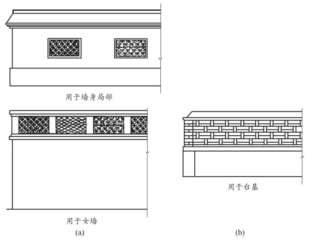

①基本形式。花墙子做法是在墙体的局部或大部分使用花砖(俗称“灯笼砖”)或花瓦做法,见下图。
花墙子
(a)用瓦摆砌的花墙子;(b)用砖摆砌的花墙子
花瓦和花砖做法是用筒、板瓦或砖(可经加工)摆成各种图案。花墙子的使用规律是:花瓦做法多于花砖做法,用于小式建筑多于大式建筑,青砖青瓦做法多于琉璃做法。
花墙子的主要特点是,装饰性强,具有空透的特点,恰当地使用花墙子常能使建筑具有新的功能和形式。如用于园林内墙时,既能起到分隔空间的作用,又不妨碍视线的穿越。又如,用于围墙上部,可增加高度,满足了安全要求,视觉上不但没有森严之感,反而增添了活泼亲切的气氛。所以花墙的使用常使建筑在功能和装饰双方面都获得了新的内容。
②花瓦的基本做法。应根据位置的高低、面积的大小决定瓦号的大小。总的说感觉应宜小不宜大,所以一般不宜使1号瓦。花瓦可一面露明,也可双面露明。双面露明的,其厚度多为两进瓦。如果比墙宽,多出的部分应预先砍去。一面露明的,背后应砌金刚墙并抹饰白灰。花瓦分糙、细两种。迎面和拼缝处磨平者为细摆,不经加工的为糙摆。无论糙摆细摆,事先均应“套瓦”,即以样板瓦或制子逐块套审,选规格相同的。摆瓦之前应拴立线和卧线。摆瓦时瓦的大头应朝前,后口适当垫灰。
花砖做法的砖料也可分糙细两种。图案多用条砖直接摆出,讲究的做法可用方砖或城砖凿出透空的图案。花砖装饰可两面露明,也可单面露明。单面露明的,应在背后砌抹金刚墙。琉璃“灯笼砖”一般以两块砖相落为一组,各组应黄绿相间(如下图)。
③花墙子的主要用途。多用于园林内墙、平台铺面房上的女儿墙、院墙的上半部,偶见于廊心墙。

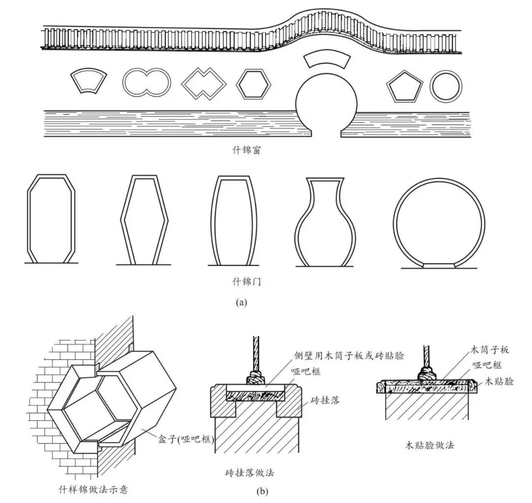

(8)什样锦
①基本形式。什样锦的形式是将门窗洞口(以窗居多)做成各种不同的形状,以此来作为墙面的装饰。由于洞口形状各异,图案性很强,故称为“什样锦”。洞口的形状很多,常见的有六方、八方、圆形、五方、寿桃、扇面、蝠、宝瓶、双环、方胜(菱形)、叠落方胜(双菱形)、石榴、海棠花等,如下图所示。
什样锦
(a)什样锦的几种形式;(b)什样锦的构造做法
②做法分类

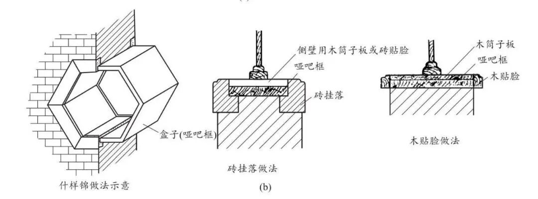

构造做法
“哑吧框”。先根据设计意图制作样板,然后按样板钉成“盒子”,如下图所示。
由于盒子不露明,故也叫“哑吧框”或“哑吧口”。砌筑时将哑吧框放在墙上,四周砌墙,迎面钉木贴脸或砌砖挂落,侧壁钉筒子板或贴面砖。
砖券,什样锦除可采用“哑吧框”做法外,也可采用砌砖券的方法。砖券的四周仍砌墙,迎面一般不做贴脸,但也可再贴一层砖挂落。侧壁做法随迎面做法。
圈口贴脸,贴脸主要有木贴脸和砖挂落两种做法。砖挂落又可分为素砖与花活(砖雕)两种。圈口侧壁应随迎面贴脸做法,如为筒子板,可直接钉在哑吧框上;如为砖圈口,可用银锭榫形式固定在哑吧框上。
窗扇装修,什样锦门窗的扇活可做成固定扇(死扇),也可做成活扇。活扇又常分为推拉扇(推时入墙)和转轴开启的两种。窗扇的仔屉上可安装玻璃,也可不安。门扇多做成木板门形式。每个窗洞可做单层窗扇,也可做成双层的。若做成双层,中间可设置灯具,这种形式的什锦窗叫做“灯窗”。灯窗的玻璃屉上,还可施以彩绘。
③主要用途。什样锦墙面活泼美观,因此常用于园林建筑中的内墙、后檐墙、游廊墙上。小式建筑的四合院中也常采用这种形式,其位置多在垂花门两侧、临街的后檐或花园中的墙体中。
