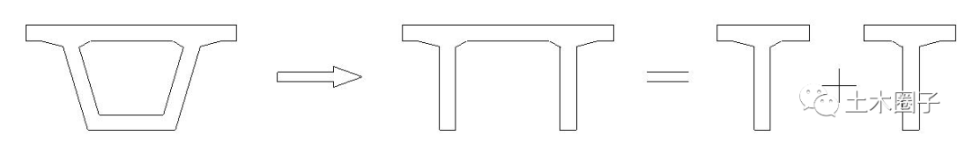

按照功能相当的原则,我们可知:

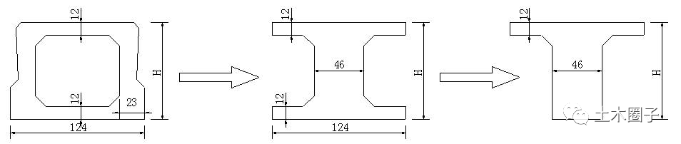

单榀空心板计算截面可近似等效为T梁。见图1。
图1 空心板等效计算截面演化示意
单榀组合小箱梁计算截面可近似等效为2榀预制T梁,T梁间横向间距1.7m。见图2。
图2 小箱梁等效计算截面演化示意

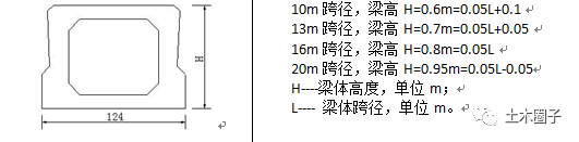

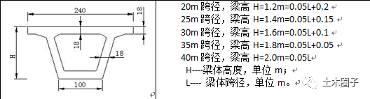

基于此,我们对交通部颁通用图空心板、小箱梁结构,各跨径建筑高度作了收集和汇总,并做了统计分析。见表1、表2。
对于10~20m跨径空心板结构,梁体高度H=0.05L+Δ。随着跨径L的增大,Δ由0.1逐级递减至-0.05,规律明显。随着跨径增大,梁体刚度(高跨比)有降低。自2011年起,浙江省高等级公路开始限制使用20m跨径空心板。
对于20~40m跨径预制小箱梁结构,梁体高度H=0.05L+Δ,随着跨径L的增大,Δ由0.2逐渐递减至0,规律明显。随着跨径增大,梁体刚度(高跨比)亦有降低。自2013年起,浙江省高等级公路开始限制使用35m、40m跨径小箱梁。除非特殊路段,如上跨铁路、大角度斜交等,但需要特殊设计,如截面腹板加厚或者增加建筑高度等。
表1  10~20m跨径空心板结构高度、跨径关系分析
表2 20~40m跨径小箱梁结构高度、跨径关系分析
利用传统T梁的优势,降低T梁的建筑高度,通过缩小板梁横桥向间距,可以实现板梁建筑高度降低。
基于上述分析,各跨径矮T梁建筑高度取用原则如下:
梁高:H=0.05L+0.1(m)。
L为桥梁跨径,单位m。矮T梁梁高相较同跨径空心板结构,梁高作有限提高,适当规避空心板结构断面尺寸偏小、安全储备低的缺点。

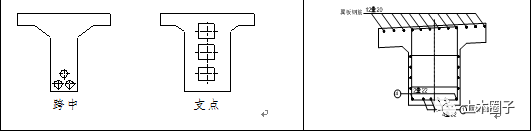

腹板厚度取值与结构刚度需求,钢束布设方式,梁端锚具襟边、钢筋连接要求,板梁间距等有关。经计算后,跨中段10m~16m跨径按照35cm控制、20m跨径按照40cm控制,全断面不设置马蹄。对于先简支后结构连续,考虑方便施工及钢筋连接质量,靠近梁端1m区域10m~16m加厚至60cm、20m跨径加厚至70cm,期间设置100cm长度作为腹板厚度过渡渐变。对于结构简支,梁端采用与跨中段相同截面,不设置加厚展宽段。
保证腹板合适厚度,可提高构件单梁刚度,控制梁板反拱幅度,提高通车舒适性。同时,方便施工振捣、钢束定位以及钢筋保护层厚度、钢筋净距控制等。先简支后连续结构,梁端腹板在梁端局部加厚展宽,可保证钢筋连接质量、降低后浇段砼施工难度。采用合理腹板厚度,梁端锚具可采用筒状深槽锚固,降低封端砼施工难度,有效保障梁端斜截面抗剪能力。
图3 先简支后结构连续梁端锚具、钢筋布设示意(16m跨径)

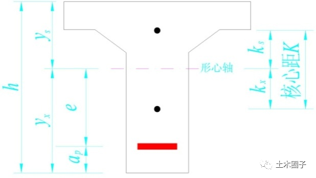

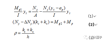

为了验证矮肋T梁截面尺寸是否合理,采用截面效率指标核查。截面效率指标ρ在预应力混凝土桥梁设计中具有重要意义,它是校核梁的横截面设计是否合理的一个控制指标,有关截面效率指标的定义,可参考相关文献[3,4]。
在预加力阶段和运营阶段,预应力混凝土梁截面承受双向弯矩。如图6所示,在预加力阶段,施加了偏心预加力Ny,在预加力Ny和梁自重弯矩Mg1的共同作用下,合力Ny相当作用于截面的下核心点,此时,截面上缘应力为零。在运营阶段,若计及预应力损失△Ny,截面内合力为Ny’=Ny-△Ny,则在结构二期恒载弯矩弯矩Mg2和汽车与人群荷载弯矩Mp作用下,合力Ny’将从下核心点移至上核心点,此时,截面下缘应力为零,即移动了k=ks+kx的距离。则有:
图6  截面计算图示
以20m跨径矮T梁为例,经计算,跨中截面效率指标图片。
截面效率指标ρ在很大程度上表证了截面承受活载的能力,但ρ值并不是越大越好,因为ρ值过大意味着截面过于单薄,存在失稳的可能性。文献[3]提出了ρ的合理范围为0.45~0.5。据此判断,本项目所拟定矮T梁截面尺寸合理。

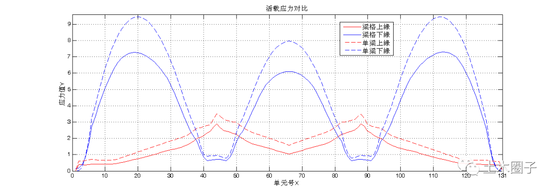

2.2.3 单梁与空间梁格的对比分析

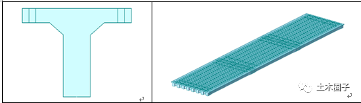

矮T梁为预制拼装结构,横向湿接缝与预制主梁为组合式受弯构件,需要考虑作用效应的分阶段累积。单梁分析时采用主梁多单元模型,即在桥梁横向分别建立预制梁、湿接缝的单元。梁格模型则建立由预制矮T梁、湿接缝、横隔梁、虚拟横梁和虚拟纵梁等组成的空间梁格有限元模型。见图7。
图7 单梁、空间梁格计算模型示意
图8 边梁活载最大缘应力(3-20m,12.5m桥宽,单位MPa)
对比单梁模型和空间梁格模型的成桥状态,及梯度温度、不均匀沉降和汽车荷载等不同作用效应各自影响。经分析可知,两种模型在成桥状态、梯度温度、不均匀沉降效应计算结果基本相同。汽车荷载应力对比,梁格边跨跨中下缘应力小2.21MPa,比值为0.77倍;支点上缘小0.69MPa,比值为0.80倍。其差异原因主要在于横分系数的取值,可以认为单梁简化计算方法基本合理。见图8。

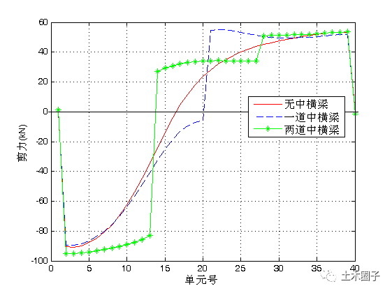

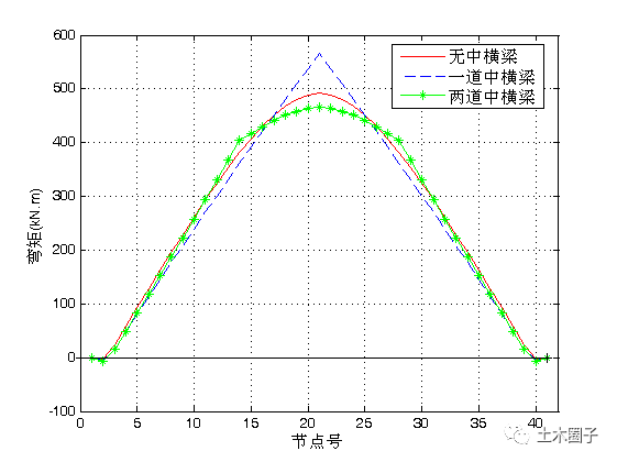

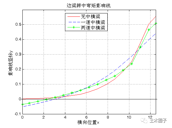

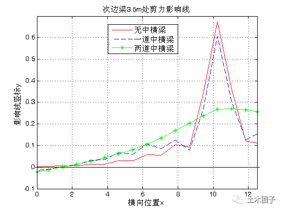

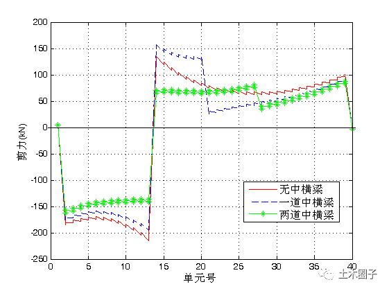

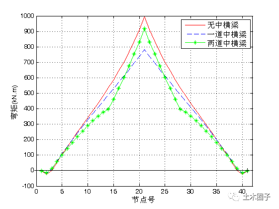

横隔板对于加强结构的横向联系、保证结构的整体性具有较大作用。分析采用梁格有限元对路基宽度26m(单幅桥梁宽度12.5m)的20m简支矮T梁进行比较分析,断面见图4。分析中主要考虑设置两道横隔板、一道横隔板和不设置横隔板三种情况。对中横隔梁设置必要性的分析主要从两个角度进行考察:一是某主梁上作用单位车道荷载(均布荷载qk=10.5kN/m,集中荷载Pk=357.1kN)时,该主梁及相邻主梁内力的变化情况;二是横向分布的变化。见图9~图14。
图9 受荷主梁弯矩图
图10 受荷主梁剪力图
图11 相邻主梁弯矩图
图12 相邻主梁剪力图
图13 边梁跨中弯矩影响线对比

从内力角度,设置横隔梁有助于改善主梁内力分布。一方面受荷主梁在横隔梁位置的峰值内力降低较为明显,跨中设置中横梁后,跨中弯矩降为79%,设置两道中横梁后,对应位置剪力降为66%,且峰值位置调整。另一方面相邻主梁可以分担更多荷载。不设横隔梁时,主梁间剪力仅靠翼缘板传递,设置后附近的内力分布发生变化,设置一道中横隔梁后相邻梁跨中弯矩是不设中横梁的1.15倍,设置两道中横梁后,横隔梁位置分担剪力是不设横梁的2.44倍。
从横分角度,横隔梁对于平抑影响线竖标峰值具有显著意义。跨中设置横隔梁时,其边梁弯矩影响线竖标约为不设置横隔梁时0.79倍;设置两道横隔梁时,其3.5m处次边梁剪力影响线竖标约为0.40倍。设置横隔梁有助于减轻单列超重车辆的不利影响,如不设跨内横隔梁,经测算,若单列车超载30%,靠近支点剪力横分系数会达到设计控制临界。

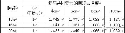

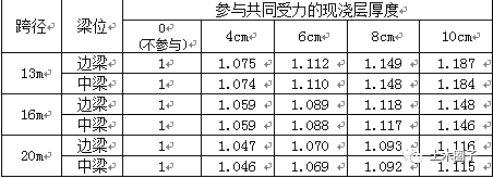

2.2.5 桥面现浇层与结构共同作用影响分析

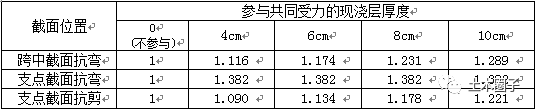

桥面现浇层参与共同作用,主要体现在三个方面:加厚了桥面板厚度,提高了矮T梁的横向抗弯和抗剪刚度,有利于荷载的横向分布,促进各主梁共同受力;加大了结构梁高,有利于提高主梁、桥面板和横隔梁等的承载能力;增加了二次恒载的重量,需要合理设置现浇层厚度。板式桥梁桥面现浇层与结构的叠合面是整个结构的薄弱面,叠合面的抗剪强度是保证叠合前后浇筑的两部分混凝土形成整体截面而共同工作的关键。本项目在叠合面位置布置了抗剪钢筋。关于桥面现浇层参与共同作用的影响分析,设计假定参与共同作用的桥面现浇层厚度分别为0cm、4cm、6cm、8cm、10cm,计算结果如下:
对横向分布的影响:桥面现浇层参与共同作用对横向分布影响较小,10m跨最大降低仅约2%,20m跨最大降低仅约1.1%,可忽略该影响因素。
对承载能力的影响:对主梁抗弯能力的提高略大于梁高增大幅度,对主梁抗剪能力的提高略小于梁高的增加幅度,对桥面板和横隔梁的抗弯能力的提高相对较大。
相关计算详见表3~表6。
表3 不同现浇层厚度对截面抗弯极限承载能力的影响(跨中)
表4 不同现浇层厚度对截面抗剪极限承载能力的影响(支点)
表5 不同现浇层厚度对桥面板抗弯极限承载能力的影响
表6 不同现浇层厚度对横隔梁极限承载能力影响
由分析可知,采取有效措施保证桥面现浇层与结构叠合面连接,保证桥面现浇层有效厚度,对提高结构安全储备是有利的。

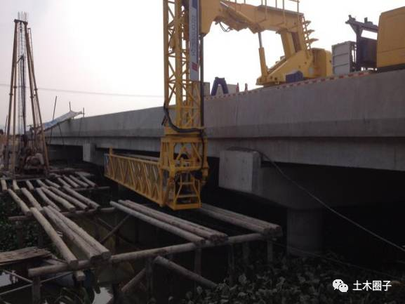

3 荷载试验

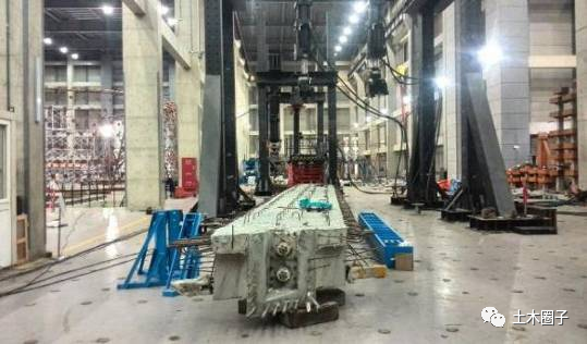

标准图开发过程中,项目组选取了3座不同跨径桥梁进行了实桥现场验证性试验,选取了一片13m中梁做了单梁破坏性试验。见图14、图15。
单梁室内破坏性试验目标:①获取矮T梁的变形、应变和裂缝发展规律,研究矮T梁的极限承载能力、破坏机理等;②对矮T梁综合性能进行评价,为其推广应用提供决策依据。
实桥现场验证性试验目标:①通过选定桥跨的静力试验分析确定试验跨桥梁结构在设计荷载作用的实际受力状况,评价其在设计使用荷载作用下的承载能力、刚度及工作状况等性能。②测试成桥关键截面横向分布系数以及控制跨应变曲面,并与理论值比较,评价成桥状态下的整体工作性能。③测试成桥关键截面处的横隔板受力情况,评价横隔板在设计使用荷载作用下的受力性能。④通过选定桥跨的动力试验分析确定试验桥跨在自由振动或强迫振动下作用下桥梁自振频率,评价其在移动荷载作用下桥梁结构的频率等性能。
图14 实桥现场试验
图15 单梁破坏性试验
,梁体截面应变沿高度分布呈线性变化,满足平截面假定;裂缝形态及跨内分布均匀,表明梁体延性较好,钢筋与混凝土结合性能良好;构件破坏前有明显预兆,整个破坏过程缓慢,截面破坏形式属于适筋梁的“塑性破坏”。
实桥验证性试验结果表明:在设计荷载作用下,梁体处于弹性工作状态,其刚度和强度满足设计要求。从理论值与实测值对比发现,结构受力与理论计算模型变化规律基本一致。结构整体性较好,各片梁板间的横向联系符合设计要求。
