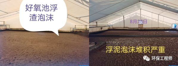

以前在一起技术交流过的某炼化企业张主任和我聊天,说他们生化系统最近泡沫浮渣非常大,有时候泡沫直接干到池子外面了,简单的交流一下,张主任发了以下图片。
看了图片,情况还是非常严重的。晚上开始查找以前自己调试过的类似图片的项目,简单了总结了一下。因为疫情原因,张主任第二天组织了视频技术交流会。技术人员反馈以下工艺参数:SVI 240左右,SV30 95%并且浮渣较多,二沉池出现跑泥。泡沫在太阳底下看没有彩色(技术人员这个分析还是很专业的,因为炼化企业首先要排除了油性物质及表面活性剂的流入)。生化池泡沫不易破碎,投加消泡剂后只能短暂性抑制泡沫。镜检丝状菌较多,菌胶团松散而且发黑,间隙很模糊。
业主的技术人员还是非常专业的,最后达成统一意见,污泥存在严重老化解体,并且丝状菌高度膨胀(具体什么原因导致的,暂时还没有一个准确的判断)。

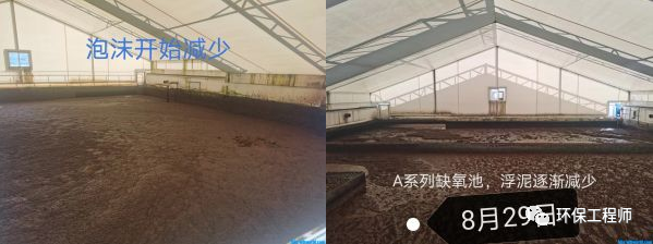

还是按照之前方案开始调整,先拯救一个系列,另外一个系列放弃了。两天时间污泥浓度降到了2500左右。开始投加双氧水,每个曝气池都在投加(30PPM左右,12个小时投加一次),投加完双氧水8小时后开始投加甲醇。以上操作重复了两天,每次投加完双氧水后6个小时,观察沉降比有浮度下降,间隔两小时候后又继续反弹了。

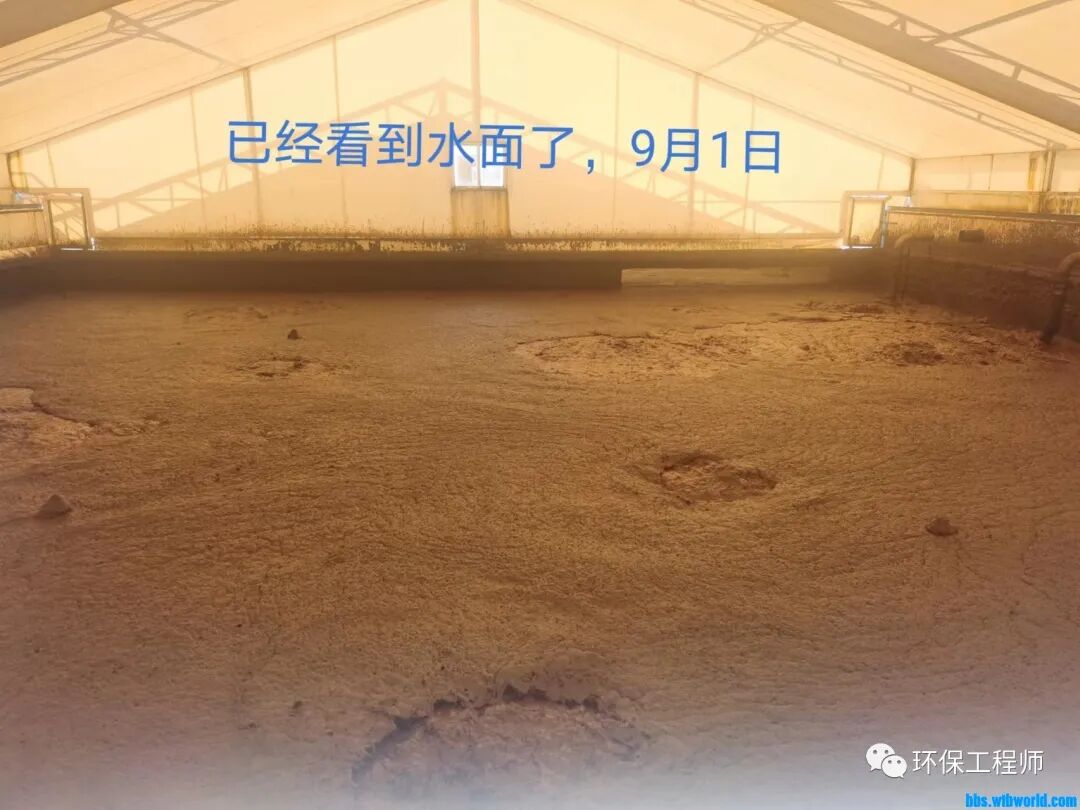

调整双氧水投加量浓度(50PPM),甲醇投加量不变,继续投加了两天,早上起来成果来了。赶紧拿出手机拍了几个图片(担心后面继续反弹)。
镜检后,丝状菌较之前明显开始减少。(忘了拍图片保留了)。
一直到下午,泡沫都没有反弹,然后继续重复以上操作12小时。再次观察好氧池有的地方可以看见水面了。

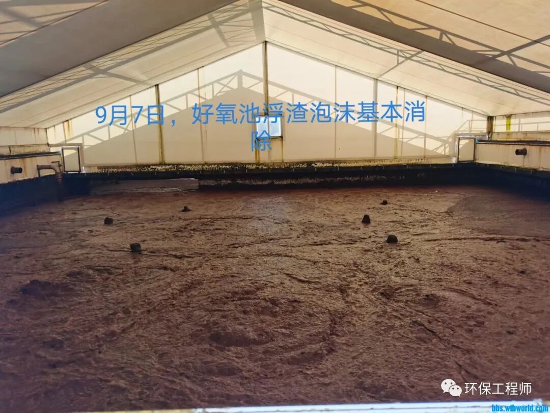

开始减少双氧水投加量,24小时后,所有好氧池基本都没有泡沫了。
沉降比也降到了50,上清液还是有少量的污泥颗粒,污泥浓度涨到4100。随后停止投加双氧水和甲醇,系统开始少量进水,三天时间加到满负荷。另外一个系列就按部就班了。本次系统调整用时19天,完美收官。
