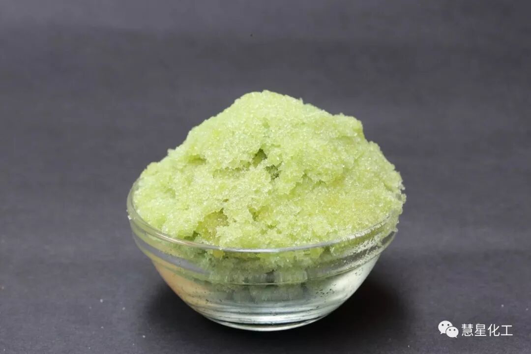

硫酸亚铁处理印染废水工艺
印染废水普遍存在有机物含量高、色度深、碱性大等特点。如果是用硫酸亚铁和液碱处理之后还会有发黄就有两种可能性,一是印染废水中存在的一些未被沉淀掉的无机金属离子,二是有机物的颜色;对于未沉淀掉的无机金属离子的去除可以采用调碱,加入硫化钠等使无机金属离子沉淀。如果印染废水中存在的有机物使颜色呈现淡黄色,就需要考虑高级氧化或吸附。
对于废水原有的颜色是黄色,用亚铁处理后颜色褪去,后又出现黄色的原因还可能是一种反色现象,和使用和一些活性染料有关,前面看起来颜色去除了,后面又出现和原来废水相似的颜色,所以对于印染废水的处理工艺大多会采用生化处理。
用硫酸亚铁对红色、绿色废水处理效果会差一些,但只要反应条件合适一般也是可以将色度降至排放标准的。在此对这种情况下提出以下建议:
1、将氢氧化钠加在前端,后端加亚铁,加完亚铁后PH保持在9左右。这样加完氢氧化钠后,pH可达12以上,在强碱条件下可以破坏部分有色基团的分子结构,把难处理的有色基团变成易处理的有色基团。再者刚开始与亚铁反应时PH会在11左右,亚铁在PH值11以上时脱色效果会比PH在8左右的要好,特别是部分难处理的有色基团。
2、将氢氧化钠换成石灰,在降低药剂成本的同时还具有改善处理效果的功效。
