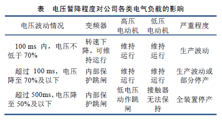

3.变频器负载
变频器由于内部结构复杂,电力电子元件众多,各变频器厂家为了保护自身元器件,设置了较多的内部保护,如直流低电压、直流过电压、整流过电流和逆变过电流等。变频器类负载对电压骤降或骤升等变化及其敏感,非常容易因为电压暂降而保护跳车。因此需要将此类负载作为隐患治理和改造的重点。
根据对历年电压暂降的情况统计,以及装置实际维持运行情况,形成下表数据。
治理及改造方案可行性分析
通过对公司电力系统电压暂降情况的数据统计分析,结合目前市面上存在常用手段及新产品,对以下几种可行性较强的治理方案进行分析。
1.调整10 kV系统的继电保护定值
公司10 kV电动机采用南瑞继保公司的PCS-9626D保护装置,设有三段定时限过电流保护功能。由于之前曾发生过电压暂降期间,10 kV电压过电流II段动作的情况,因此调整了继电保护定值,将过电流II段定值调整为4 In,延时0.3 s,将低电压保护调整为60 V,延时0.5 s。
实施情况:该项工作已于2018年度大修期间实施,从2018年10月运行至今,再未发生过因电压暂降引起的低电压保护或过电流II段保护动作的情况。
2.调整一般低压变频器的欠电压保护定值
公司低压变频器大量采用施耐德ATV71系列产品,为避免低电压情况下,逆变模块过电流而引起损坏,设置有进线欠电压保护和直流母线欠电压保护功能。结合公司实际电压波动情况,基本影响时间都在200 ms内,短时电压降低并不会引起整流和逆变模块的损坏,因此将欠电压管理功能中的欠电压故障电压设置为205 V,延时0.2 s。
实施情况:该项工作已于2018年度大修期间实施,从2018年10月运行至今,再未发生过ATV71变频器因电压暂降引起低电压保护的情况。

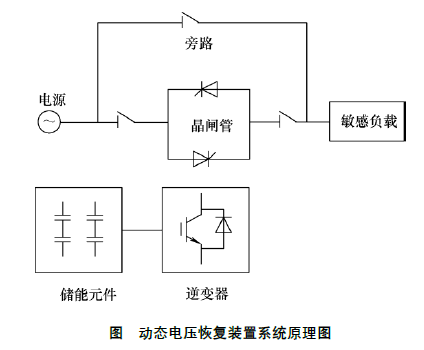

5.增加动态电压恢复装置
动态电压补偿装置又称DVR装置,是一种采用超级电容作为储能元件,采用电力电子变换技术和数字控制技术,提供后备式短时能量存储形式的解决方案,原理如下图所示。
当装置控制系统检测到电压异常,以1 ms的响应速度发出导通逆变单元的指令,将超级电容所储存的电能释放,用以补偿电压暂降过程中所缺失的电压波形。该装置可根据工艺要求灵活配置电容器的数量,补偿时间可配置成几十毫秒至数秒。当电网电压恢复正常时,设备将负载交还给电网过程中有一定的相位差,控制系统调整输出电压相位到和电网相同相位时,将设备退出,保证负载电压的稳定性。采用超级电容作为储能元件,相较于蓄电池组,电容充放电次数达100万次以上,使用寿命长且免维护。
利用DVR技术的抗晃电装置可用于400 V低压系统,单台容量最大可以做到2 500 kV·A左右,考虑到容量有限且价格高昂,并不适用于补偿整段低压负载。结合公司实际情况,最为敏感的低压负载就是聚丙烯装置的切粒机。由于该切粒机负载运行负荷重、转动惯性小和保护联锁众多,导致电压暂降发生时电压或转速稍有下降就会引起联锁停车,因此将该负载列为技改的重中之重。结合现场接线方式以及变电所空间布置情况,动态电压恢复装置有条件用于切粒机负载,可在电源出线与变频器进线之间增加该DVR装置,有效提高切粒机抗电压波动的能力。
实施情况:DVR设备内部有众多电力电子元件及超级电容,在提高了系统抗晃电能力的同时,本身可能也存在一定的故障率。目前,该设备尚处于初步技术交流阶段,有效性和可靠性还需进行论证和别家工厂的使用现场考察。
