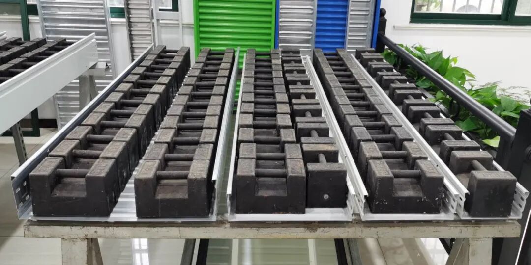

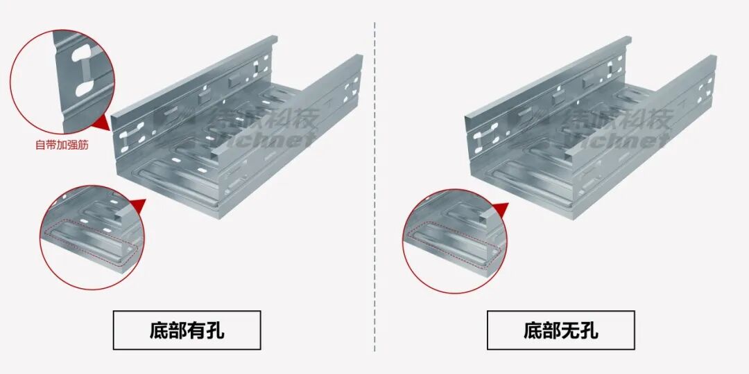

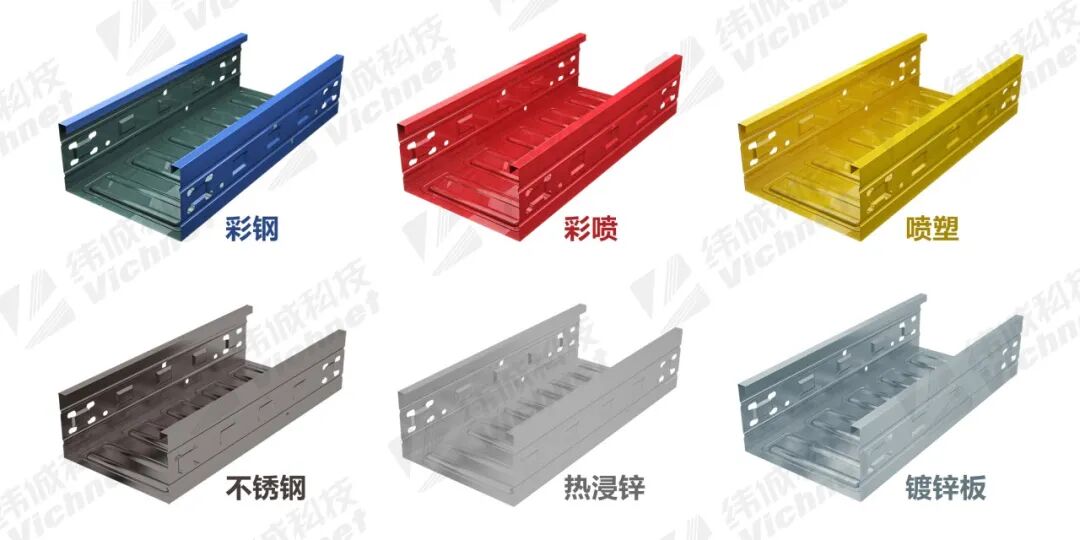

      纬诚科技推出的新品 - 高强度模压型电缆桥架,是由模压的侧板与设置横向环形加强筋底板制成的一体式桥架。
  • 底部模压成型,使桥架的轴向惯性矩大幅增加,达到抗弯刚度增强的效果;
  • 侧板采用独特的设计,在翼缘下增设2条R槽,是充分考虑到侧板的侧向惯性矩,提高翼缘的承载能力,有效防止侧板失稳。
     产品符合中国建设工程协会标准T/CECS-31 2017《钢制电缆桥架工程技术规程》。
0 2
高强度模压型桥架的特点

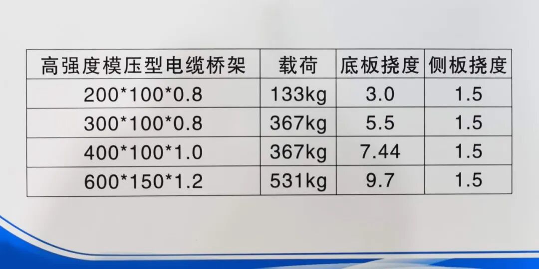

? 超高荷载
       侧面及底部采用多道纵向和横向的加强筋设计,荷载能力高出平板型桥架至少10%。

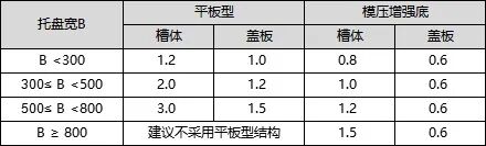

? 节能高效
      桥架厚度仅为传统桥架的70%~85%, 用材更少,桥架重量更轻。同时散热好,节电率比平板型桥架高出2.05%以上。
表1 各类托盘板材最小允许厚度(mm)
*数据来源:T/CECE-31 2017《钢制电缆桥架工程技术规程》
? 多种表面处理
       除过热浸镀锌、热镀锌板、喷塑等传统表面处理工艺外,还引进了彩钢、彩喷(彩钢+喷涂)、VCI双金属涂层等不同表面处理工艺,满足不同使用环境对于桥架的不同要求。
表2 各种环境下防腐类型选型表
* 环境等级的划分应符合现行行业标准《户内户外钢制电缆桥架防腐环境技术要求》JB/T 6743的规定。
? 结构美观
       采用高精密度全自动化流水线生产,合理化立体流线型结构,造型具有鲜明的立体感。

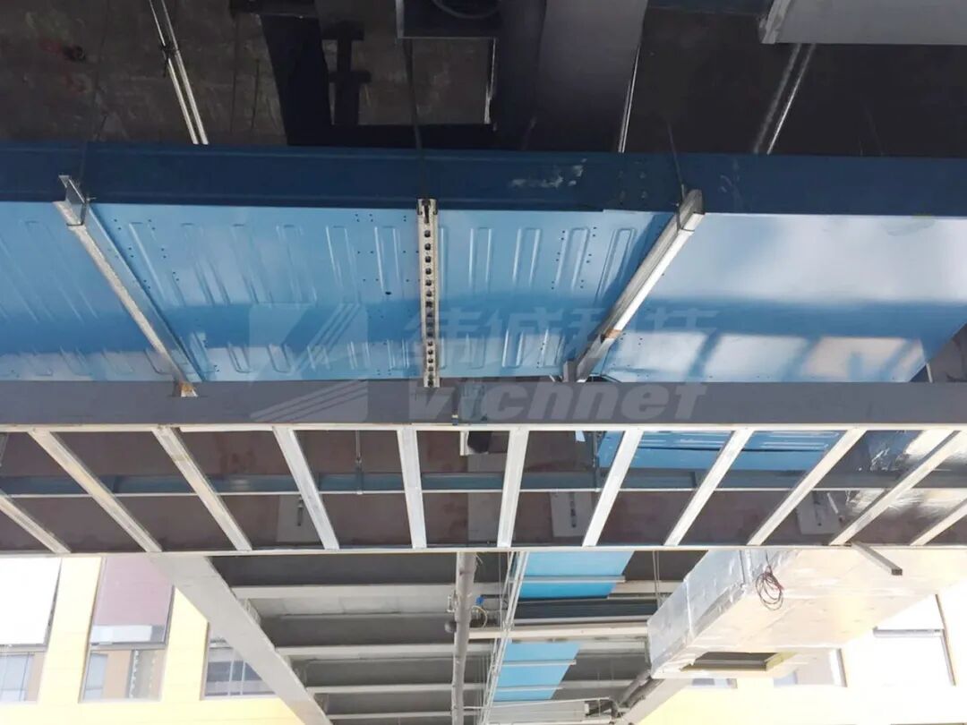

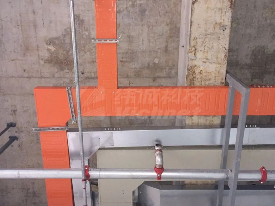

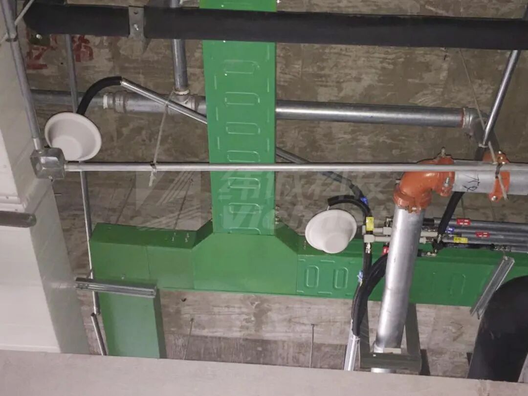

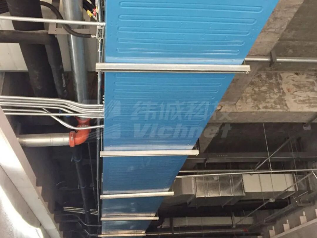

项目案例
       高强度模压型电缆桥架广泛应用于机场、隧道、管廊以及会展中心等。
