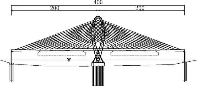

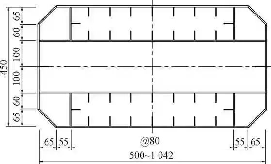

本文以一座跨径布置为(200+200)m的独塔斜拉桥为工程背景,桥型立面布置见图1,桥塔采用空间反对称曲线门形钢塔,塔高106.2 m,桥面以上高度为76 m,采用四角均带切角的矩形截面(图2),截面横桥向宽度为450 cm,顺桥向宽度自下而上由1042 cm变化至500 cm,桥塔内部顺桥向布置有两道内腹板,壁板及内腹板上均设有标准间距为80 cm的板式纵向加劲肋,沿塔高方向每隔2~2.5 m设有一道横隔板;主梁采用扁平流线型钢箱梁;斜拉索采用空间竖琴形双索面布置的平行钢丝拉索。
图1 桥型立面布置 m
图2 钢桥塔横断面 cm

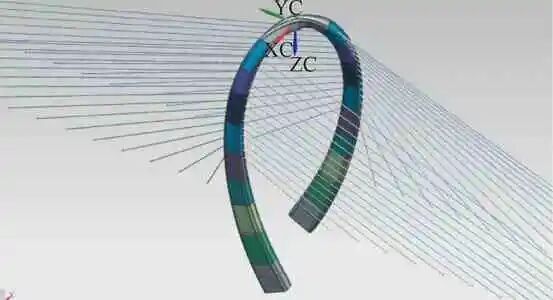

全桥及钢桥塔放大后的有限元模型如图3和图4所示。空间杆系单元模型建模方便,计算耗时少,但是不能考虑横隔板的影响,也不能反映钢桥塔的局部屈曲情况。
图3 全桥模型
图4 钢桥塔模型

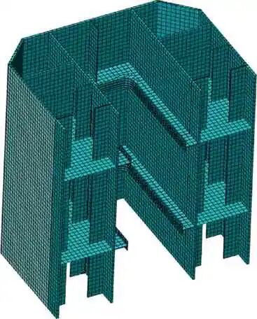

建模时详细模拟了钢桥塔的内部构造,壁板、中腹板、加劲肋以及横隔板等构件的布置均与实际设计保持一致(图5),可以较为精确地计算出各构件的受力状况。但是模型复杂,单元划分数目多,自由度数目大,计算耗时长。
图5 钢桥塔内部构造模拟

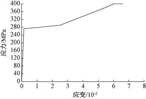

钢桥塔所采用的Q345钢材,其材料非线性的模拟选用了多线性随动强化(MKIN)模型,即使用多线性来表示应力-应变关系曲线。模拟随动强化效应时,该模型考虑包辛格效应,且适用于服从von Mises屈服准则的小应变塑性分析。根据GB/T 1591—2008《低合金高强度结构钢》,钢材的屈服强度随厚度增大而减小,故出于安全考虑,计算时Q345钢材的屈服强度取其最小值265 MPa。其MKIN模型曲线如图6所示。
图6 Q345钢材MKIN模型应力-应变曲线

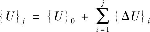

第i级荷载增量作用结束时结构总荷载和位移分别为:
(5a)
(5b)
式中:{P}0为结构初始荷载向量;{U}0为结构初始位移向量,当结构刚度矩阵趋于奇异时对应的最小荷载值即为结构的失稳临界荷载。

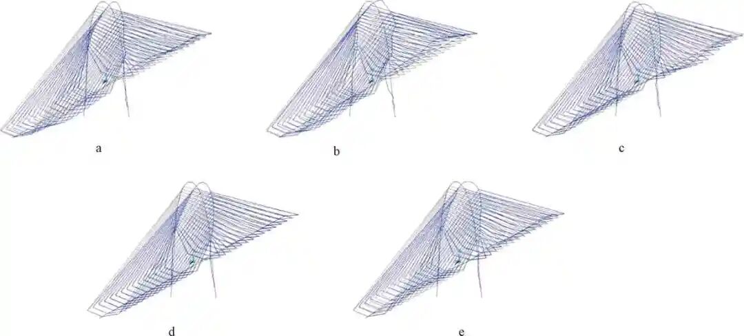

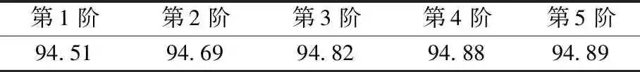

基于所建立的空间结构模型对钢桥塔进行弹性屈曲分析,得到钢桥塔的前5阶屈曲模态以及对应的屈曲特征值(即稳定安全系数),分别见图7和表1。
a—第1阶;b—第2阶;c—第3阶;d—第4阶;e—第5阶。
图7 钢桥塔失稳模态
表1 杆系单元模型的第一类稳定安全系数λ
第一类稳定的最小特征值为94.51,即失稳临界荷载Pcr为94.51倍的恒载与活载之和。

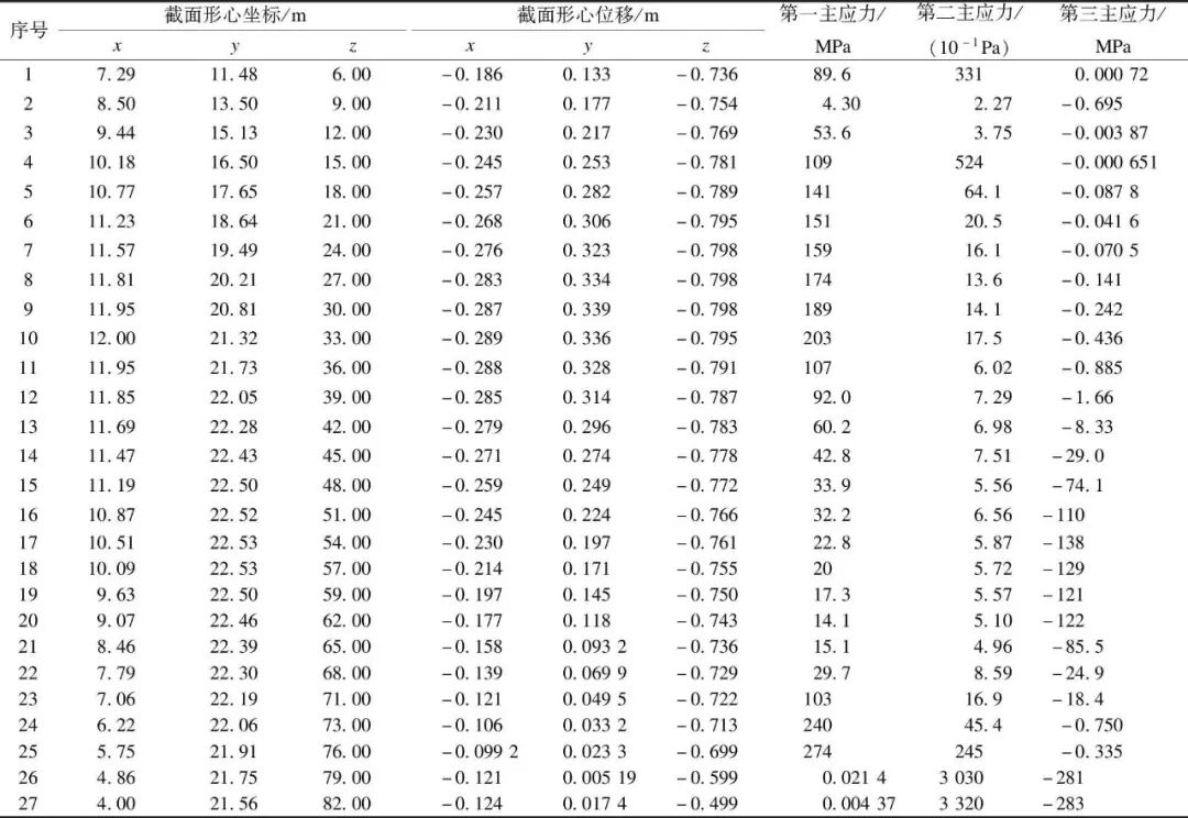

在考虑材料、几何双重非线性以及结构初始缺陷影响的前提下,对结构进行弹塑性屈曲分析,材料非线性的模拟采用本文2.3节给出的多线性随动强化(MKIN)模型,结构初始缺陷的影响则采用一致缺陷模态法,取第一类稳定分析中得到的一阶屈曲模态作为结构初始几何缺陷的形状。结果表明:当荷载值增大到19.89倍的恒载与活载之和时,结构的切线刚度矩阵趋于奇异,此时沿桥塔高度方向截面形心处的位移及应力分布情况见表2。
表2 杆系单元模型第二类稳定临界状态下的位移和应力分布
注:表中坐标x轴为顺桥向,y轴为横桥向,z轴为高度方向(向下为正),坐标原点位于塔顶截面形心。

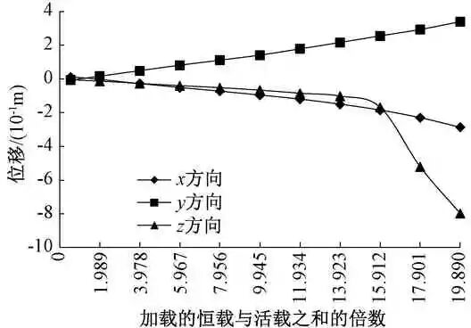

从表2可以看出:距塔顶15~57 m处即斜拉索分布区域的桥塔截面形心的位移较其他位置明显增大,为了更直观地显示钢桥塔随荷载不断增大时的位移变化,提取了位于变形最大区域的9号节点的荷载-位移曲线,见图8,图中横坐标为加载的恒载与活载之和的倍数,纵坐标为位移值。从图中可以看出,x、y方向的荷载-位移曲线基本保持线性,当荷载小于9.5倍恒载与活载之和时,z方向的荷载-位移曲线表现为线性,而当荷载继续增大时,荷载-位移曲线表现出非线性,即荷载增大,位移变化的幅度也随之增大。结合表2列出的应力分布状况,基本可以明确钢桥塔在屈曲极限荷载作用时的应力、应变集中区。
图8 9号节点荷载-位移关系曲线

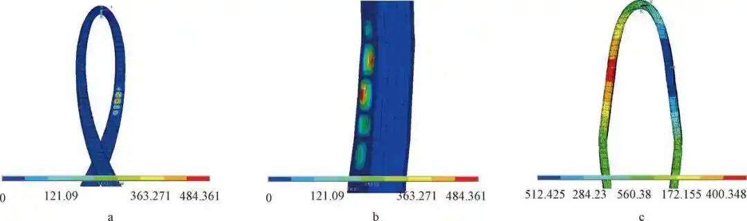

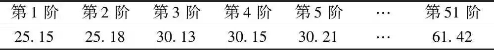

由弹性屈曲分析得到钢桥塔的前50阶失稳模态均表现为局部失稳,其中前5阶失稳模态均表现为壁板的面外屈曲,失稳时最大变形处位于沿桥塔顶部中心点向下55.4 m处的桥塔外壁板,加劲肋随同壁板一起发生了凹曲和凸曲变形,形成若干连续的凹凸交错的正弦半波曲线,以横隔板作为凹凸变形的反弯点,说明横隔板对壁板的局部屈曲起到了一定的限制作用。第51阶失稳模态表现为整体失稳,失稳时最大变形处位于沿桥塔顶部中心点向下24~51 m的区域。较之于空间杆系单元模型,空间板壳单元模型可以更准确地显示出结构失稳的形态和位置,第1~5阶、51阶失稳模态对应的屈曲特征值见表3,图9为钢桥塔第1阶和第51阶失稳模态。计算表明,第一类稳定的局部失稳临界荷载Pcr为25.15倍的恒载与活载之和,整体失稳临界荷载Pcr为61.42倍的恒载与活载之和。
表3 板壳单元模型的第一类稳定安全系数λ
a—第1阶失稳模态;b—第1阶失稳模态局部放大;c—第51阶失稳模态。
图9 钢桥塔第一类稳定失稳模态 mm

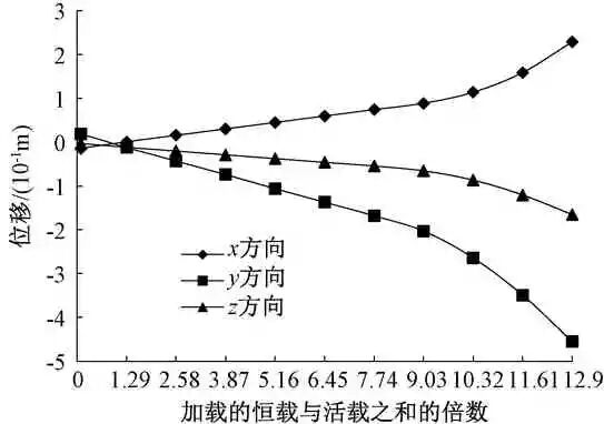

采用与杆系单元模型第二类稳定计算相同的方式计入材料、几何双重非线性以及初始几何缺陷对结构的影响,计算结果表明,当荷载值增大到12.90倍的恒载与活载之和时,结构的切线刚度矩阵趋于奇异,此时沿桥塔高度方向截面形心处的位移及应力分布情况如表4所示。
表4 板壳单元模型第二类稳定临界状态下的位移和应力分布
从表4可以看出距塔顶24~48 m处的桥塔截面形心的位移较其他位置明显增大。为了更直观地显示钢桥塔随荷载不断增大时的位移变化,提取了位于变形最大区域的11号节点的荷载-位移曲线,见图10,图中横坐标为加载的恒载与活载之和的倍数,纵坐标为位移值。可以看出,当荷载小于8倍恒载与活载之和时,三个方向的荷载-位移曲线表现为线性,而当荷载继续增大时,三个方向的荷载-位移曲线均表现出非线性,即荷载增大,位移变化的幅度也随之增大,且以z方向位移的变化幅度最大。
图10 11号节点荷载-位移关系曲线

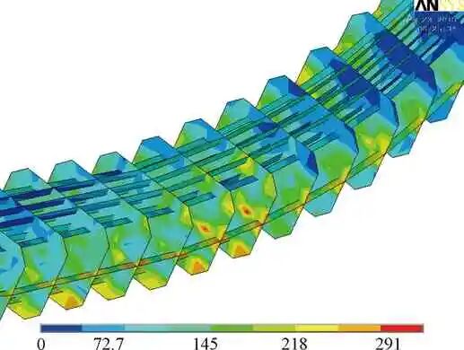

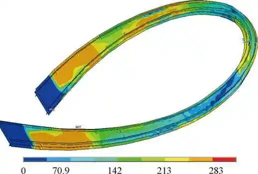

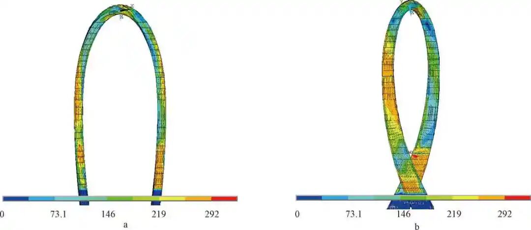

桥塔外壁的应力和弹性应变集中区域主要位于拉索中部区域(图11),桥塔内部的加劲肋、中腹板和横隔板构件的应力和弹性应变集中区域主要位于拉索处的横隔板,加劲肋的应力分布情况与外壁板的应力分布情况一致(图12、13),说明加劲肋能够有效地改善桥塔外壁板的局部屈曲,桥塔内部塑性应变主要集中于横隔板的拉索锚固区域。
a—正立面;b—侧立面。
图11 桥塔外壁von Mises应力分布 MPa
图12 桥塔中腹板von Mises应力分布 MPa
图13 桥塔横隔板与加劲肋von Mises应力分布 MPa

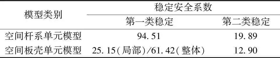

通过对杆系单元模型和板壳单元模型的计算结果(表5)进行比较可知:采用板壳单元模型算得的钢桥塔第一类稳定和第二类稳定安全系数均小于采用杆系单元模型的相应计算结果,其原因是板壳单元模型的两类失稳模态均表现为局部屈曲,即局部失稳先于整体失稳发生。在计入双重非线性因素的影响,并考虑可发生局部失稳的计算模式下,该桥塔的最小稳定安全系数为12.90,满足JTG/T D65-01—2007《公路斜拉桥设计细则》的规定,且具有较高的安全度。
表5 杆系单元模型和板壳单元模型的稳定安全系数计算结果对比
