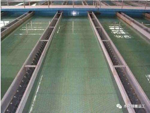

沉淀池是红虫爆发的主要处理单元, 特别是斜管沉淀池。
一、红虫产生的原因
斜板/斜管表面粗糙,易于沉积矾花淤泥,因而红虫幼虫可以在斜板/斜管上及沉淀池的池底利用絮凝体、泥土等筑巢,以水中的藻类、有机物为食,羽化为成虫并在沉淀池池壁上产卵。
孵化成幼虫后,一些幼虫沉入池底生长,一些则随水流进入滤池。
通过观察沉淀池底泥,红虫成因主要体现在2个方面:
·外源性:水有机污染严重,出现富营养化,藻类大量繁殖,为其孳生创造条件大量红虫幼虫会随着水流一同进入水处理系统。
· 内源性:红虫幼虫在构筑物内越冬并繁殖,导致其在构筑物内持续世代繁殖并呈指数增长规律。
二、控制红虫的措施
1、物理法,作为辅助手段使用
利用喷雾控制法,在沉淀池上加装喷雾装置,隔断红虫产卵途径,迫使羽化后的成虫因翅膀打湿而无法飞起、交配。
紫外线法通过作用于核酸和蛋白质,来控红虫幼虫,该方法设备简单、效果好、运行费用低但对水质要求高,浊度越高,效果越差。
2、化学药剂来杀灭红虫
常用的消毒剂如液氮、二氧化氯、过氧化氢、臭氧、次氯酸钠、高锰酸钾、石灰水等,只要保证在一定的投加量以上,都能在较短时间内杀灭幼虫。
其中,二氧化氯是一种较为理想的药剂,其杀虫能力最强,设备相对简单、并且不形成三氯甲烷等致有害消毒副产物。
同时,经实践证明,若采用一定浓度的液氯浸泡沉淀池,可以长时间抑制摇蚊幼虫的发生与孳生,但由于液氯浸泡时间达24小时,会影响水厂正常出水。
