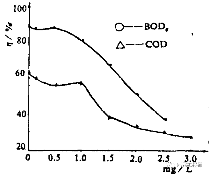

根据王永辉[1]的研究证明:在pH接近中性条件下, 主要以次氯酸和次氯酸盐离子存在, 如图所示:
当余氯剂量从0.1mg/L逐渐增加到 3.0mg/L, 废水pH值控制在7.5左右 , 余氯剂量达到1.0 mg/L 时 ,COD与BOD去除率开始下降;当毒剂量达到1.5mg/L时 , 原生动物的数量和形态没有显著的变化 , COD和BOD去除率分别降至39%和69% ; 毒剂量超过2.5mg/L时 , COD去除率降至30%以下 , 活性污泥絮凝体出现解体,原生动物大量死亡 。
不过此研究中的余氯值是以传统活性污泥法为对象的,对于存在脱氮要求的污水处理厂,不能简单的认为进水余氯量1.0mg/L对系统就是有影响的,如果加上内回流(一般控制r=200以上)的作用,笔者认为,对于有脱氮工艺的污水处理厂的进水余氯不大于2mg/L,是可以承受的!在污托邦技术交流群中有位小伙伴的进水余氯超到了2mg/L以上,反硝化才出现异常可以做为一个佐证!
2、如何应对进水余氯
不过通过污托邦技术群的小伙伴们的描述,余氯升高于0.5mg/L时对反硝化开始影响,需要补充碳源来维持,导致成本升高!所以急需应对余氯的预处理措施:
