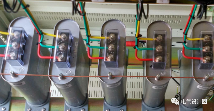

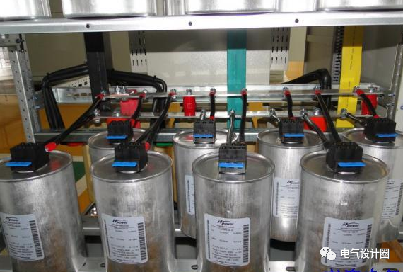

(4)为什么电容器的保护控制电器和导线要求按照电容器额定电流的1.5倍来选择?
《GB/T12747.1-2004/IEC60831-1:1996》34开关、保护装置及连接件开关、保护装置及连接件均应设计成能连续承受在额定频率和方均根值等于额定电压的正弦电压下得到的电流的1.3倍的电流。因为电容器的电容可能为额定值的1.10倍(见7.2),故这一电流最大值为1.3*1.1倍额定电流,即1.43In。
不同的电容器保护电器,其选择不同,并非1.5倍这么简单。比如熔断器应选1.7~1.9倍之间,主要为短路保护。过载保护用热继电器或电容器保护器,一般按电容器额定电流的1.15倍整定。因为热继电器在整定值1.2倍2小时以内不会动作,如整定1.5倍,那过载保护就成了个摆设。
一般电容器最高允许1.1倍额定电压下,最高工作电流1.3倍Ie时正常工作,而考虑电容器容量的允许偏差和谐波电压总畸变率5%等因素,用1.1乘以1.3等于1.43倍,这也作为了滤波电容器场强设计的基准。

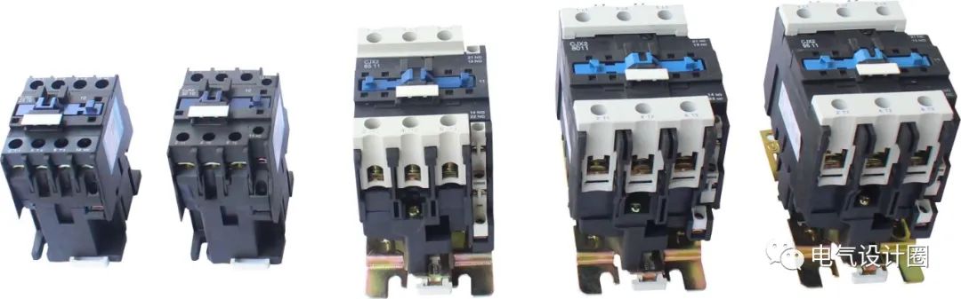

交流接触器一定要选择电容器专用接触器,不要将长期预约工作电流与额定工作电流混淆了,比如CJ19-63,额定工作电流为43A,而CJ19-43的额定工作电流为29A。
选7%的电抗器,在400V系统中,与之串联的电容的端电压将上升到430V,所以电容器不能用0.415KV的,要选用0.45KV或者0.48KV的电容。但0.45KV与0.48KV的电容器相比较,0.48KV的电容器在电压耐受方面较为保险,但却会造成补偿容量下降,所以在选用时要综合考虑。
