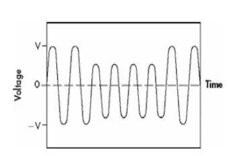

电压暂降就是电压突然降低,但是在很短时间内又恢复正常,如下图所示,电压暂降与电压过低的区别是电压暂降的时间很短,但是降低的幅度很大,有时暂降后的电压仅为正常电压的10%。

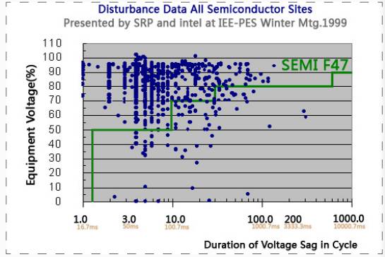

下图是SEMI 标委会组织的电能质量专题小组调研结果,经过两次在全美洲22 站点进行电能质量研究,共记录到1076 个电压暂降事件,其中在绿色线(SEMI 标准)上方的电压暂降的数量占总数的93%,仅有6 个事件为断电且都在1 秒以内,仅有3 个事件在2 秒以外。

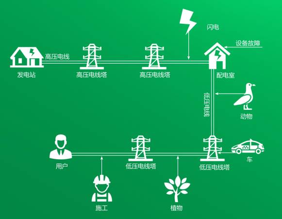

电压暂降一般是由电网、变电设施的故障或负荷突然出现大的变化所引起的。电能在经过远距离的传输过程中,不可避免的会遭遇众多情况,如输配电系统中发生的电力系统故障、雷击、大型电机启动、电容器的投切等事件。
近年来风力发电占供电比重增长迅速,电网短路故障出现电压暂降后,风力机组如果纷纷解列将造成系统不稳定,甚至导致系统瘫痪。电压暂降是近几年备受关注的,那你知道产生电压暂降的原因吗?
要理解产生电压暂降的原因,首先要知道,电网电压降低的是线路中有过大的电流。供电线路都是有一定阻抗的,当电流流过阻抗时,就会产生电压降,电流越大,电压降越大,电网的电压降低。
引起电压暂降的原因是线路中在短时间内出现了远远超过正常情况的电流结果导致出现了远低于正常电压的电压。引起瞬间大电流的原因往往是线路中出现了短路故障。当线路的某个局部出现短路故障时,导致电流急剧增大,电压骤然降低。但是故障电路中的保护装置马上就开始动作,将故障点隔离,于是电压又恢复正常,这就形成了短暂的电压降低。另外,大功率负荷突然接入电网也会导致电压骤降。
电网导致电压暂降的原因包括气候条件、电力公司的设备故障、各种短路故障、大型电动机的起动、雷击等。

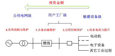

电压暂降是电网侧电压暂降与用户侧设备免疫力间的兼容性问题,技术上,可在公用电网级、工厂电网级、敏感设备级分级、分别或协同采取措施治理,通过优化协同可使总成本最低,效果最好。图1给出了分级治理方案与投资的关系。

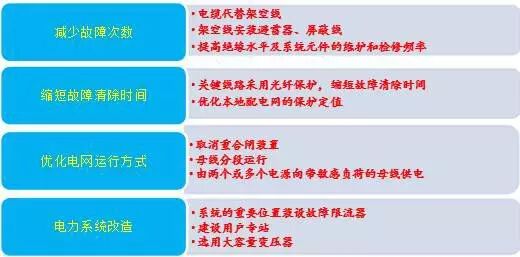

公用电网级的治理是减少暂降频次,降低暂降严重水平。包括对暂降幅值、持续时间等特征的补偿、控制等。此外,考虑到暂降源的分布和暂降传播规律,通过电网规划和优化运行,电网改造和保护优化等措施,可有效降低敏感用户经受的暂降风险。公用电网级措施可总结如下:
值得注意的是,公用电网级措施,在现有技术条件下尚不可能解决用户需要的所有问题,且存在投资巨大的问题,因此,在电网侧采取措施,需进行技术经济评估,并研究成本回收问题。
