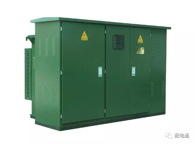

知识点:三相组合式电力变压器
组合式变压器首先由美国有关电气公司开发。在美国叫基座式变压器,英文名称为Padmounted transformer,在国内也称美式箱变。这种变压器的熔断丝、多工位环网负荷开关、无励磁调压分接开关都作为变压器的部件装在变压器油箱内,在油箱外很容易更换熔断丝或操作负荷开关而改变变压器的运行工况。高压侧由可以带负荷插拔的肘形电缆输入电能,油箱外另装低压出线仓,仓内有空间可按要求而加装保护装置与测量仪表。所有带电部位都在箱内,无裸露带电部分。因为主要部件都在油箱内,故我们称它为组合式变压器。
组合式变压器的结构比箱式变电站更为简单紧凑,没有短路器等设备,高压侧有特定功能的负荷开关和熔断器。组合式变压器的邮箱有有共箱式和分箱式之分。共箱式是指组合式变压器的负荷开关、熔断器与变压器器身共用一个油室,中间没有隔离,绝缘油共用。分箱式指的是负荷开关和熔断器与变压器器身安装在不同的油室或中间有隔离,绝缘油不共用。
组合式变压器的型号用ZG或ZF表示,ZG为共箱式,ZF为分箱式。例如ZGSBH10-H-500/10代表共箱式组合式变压器(ZG)、三相(s)、低压采用铜箔式绕组(B)、铁芯采用非晶合金(H)、性能水平代号为10、高压接线方案为环网型(H)、额定容量为500KVA、电压等级为10KV。
根据JB/T 10217-2000《组合式变压器》规定,组合式变压器的常规最大额定容量可达1600KVA。
和高压开关柜变电站或箱式变电站一样,组合式变压器的高压接线方案也有环网型和终端型之分,环网型用字母H表示,终端型用字母Z表示。一般用电单位使用的都是终端型接线方案,而由供电企业运行维护的则有采用环网型接线方案,以便电网灵活可靠供电。这时环网柜高压网线的截面要根据本配电站负荷电流与环网穿越电流之和选择。对于由双电源供电的用电单位,其高压接线方案也可以是环网型,但必须利用闭锁装置保证解列运行,避免环网运行,以免系统穿越电流引起计量混乱和继电保护定值复杂化,甚至造成电网安全运行的不确定性。
箱式变电站的内部结构和主接线方式与普通室内中小型变电站十分相似,只是预先组装在箱式外壳内。
组合式变压器内部结构主要是一台变压器,变压器的高压侧配以负荷开关,可以直接接入电网受电,并串入熔断器起到故障保护作用;低压侧接入开关板,可以往外分配电荷。其结构比箱式变电站简单,只能算是附加配电设备的变压器。
