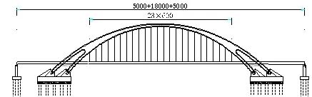

宝鸡蔡家坡渭河特大桥采用中承式钢箱提篮拱桥结构形式,主桥跨径布置为50m+180m+50m,大桥拱肋由两片内倾20°斜靠钢箱拱肋组成,见图1。拱肋在拱脚位置分为两肢,上肢拱轴线在拱肋平面内轴线为悬链线,计算跨径210m,矢高45m,m=1.6;下肢拱轴线在拱肋平面内轴线为悬链线,计算跨径180m,矢高45m,m=2.3;上、下两肢拱肋在距离跨中74.2m处交汇形成同一截面。拱肋在与桥面系交汇位置各设置一道下横梁,在桥面以上设置三道横撑联系。拱脚位置设置钢混结合段与混凝土拱座连为一体,结合段通过剪力钉、PBL键和预应力钢棒将钢拱脚和混凝土拱座可靠连接。
图1  蔡家坡渭河(单位:cm)特大桥总体布置

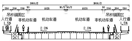

桥面标准横断面见图2,桥面总宽度36m,桥面横向布置为2.5m(人行道)+2.0m(吊杆锚固区)+2.5m(非机动车道)+0.5m(护栏)+10.25m(行车道)+(中央分隔带)+10.25m(行车道)+0.5m(护栏)+2.5m(非机动车道)+2.0m(吊杆锚固区)+2.5m(人行道)。桥面系主要采用纵横梁体系,横断面两侧设置两根箱形主纵梁,主纵梁宽2m,高1.848m。在两道主纵梁之间设置工字型横梁,横梁上设置两道工字型小纵梁,将横梁连接形成纵横梁格体系,小纵梁距离截面中心线4.98m,横梁与纵梁之间连接均采用栓接。正交异形桥面板支撑在横梁上,正交异形桥面板采用U型加劲肋提高局部刚度。
图2  蔡家坡渭河(单位:cm)特大桥标准断面图

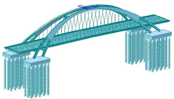

为了分析大倾角提篮拱桥总体力学性能,利用商业分析软件Midas Civil建立空间杆系模型分析其总体受力特性。在结构分析中建立全桥空间杆系有限元模型,将拱肋离散为梁单元,桥面系采用梁格进行模拟计算,正交异形桥面板采用软件内置正交异形板单元进行模拟,计算模型见图3。
图片图3 有限元计算模型
在结构计算分析中考虑桩土联合作用,基础土体对桩基约束作用按照土弹簧施加在桩基上,弹簧刚度k按m法计算所得。结构计算分析中按实际加工过程进行模拟,先安装钢梁,后安装拱肋,再张拉吊杆。结构分析中考虑结构自重、温度作用、车辆作用、人群作用、基础变位及风作用,作用取值参照现行规范取值。

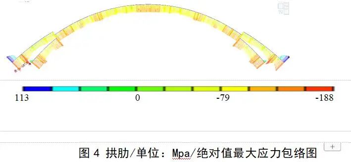

有限元分析结果表明,在结构自重和使用荷载共同作用下,拱肋受力基本以受压为主。拱肋结合区段截面上、下缘均为受压状态;拱肋分肢区段上肢由于受到下横梁传递来的较大竖向力,在其拱脚位置截面上缘小范围出现拉应力;拱肋分肢区段下肢虽然也受到下横梁传递来的较大竖向力,但由于其拱轴线较陡,故上、下缘未出现拉应力。在荷载标准值组合下,拱肋上下缘出现的最大应力见图4所示,在非分肢区段拱肋压应力很均匀,各断面出现应力最大值110~130MPa左右;分肢段上肢拱肋最大压应力188MPa,最大拉应力113MPa;下肢拱肋最大压应力140MPa,最大拉应力57MPa。钢拱肋应力均在合理受力水平范围内,由此可见本
桥拱轴线选择较为合理。

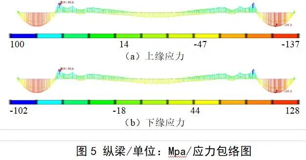

在荷载标准值组合下两侧主纵梁应力分布情况见图5,主跨吊杆范围内主纵梁受力均很小。因为吊杆区域桥面荷载通过横梁直接传递至吊杆,由吊杆传递至主拱承担,故该范围主纵梁应力均很小。边跨范围主梁以受弯为主,截面上缘受压,下缘受拉,该区域的应力水平明显高于主跨钢梁的应力。边跨主纵梁在荷载标准值组合下截面上缘出现最大压应力137MPa,下缘出现最大拉应力128MPa,应力水平均处于可控范围。
分析结果表明,本桥横梁、小纵梁、横撑及下横梁应力均处在合理水平,在荷载标准值组合下均未超过180MPa。由此可见本桥总体受力状态均处在合理状态,拱肋和纵梁的钢板厚度均可按其受力特点进一步进行优化,按照应力大小选择合理钢板厚度。

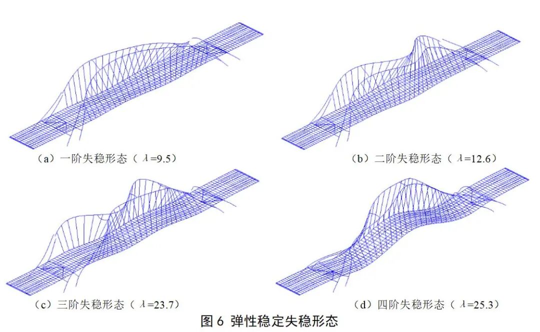

2.3 结构稳定性分析
结构在运营阶段,同时考虑结构自重、车道满载和横风作用作为稳定分析的可变作用,分析本桥的屈曲稳定性。前四阶的失稳形态见图6,一阶稳定系数9.5,失稳形态为拱肋横向非对称失稳,在一侧四分点附近出现横向最大位移。二阶稳定系数12.6,失稳形态为拱肋横向对称失稳,两侧四分点和跨中位置沿横向向相反方向变形。三阶稳定系数23.7,失稳形态为拱肋以道路中心线为对称发生横向变形。四阶稳定系数为25.3,失稳形态以道路中心线为对称发生与第三阶相反方向的横向变形。
以上分析结果表明,本桥的失稳均为拱肋失稳,前四阶失稳形态均为横向失稳,最小稳定系数9.5,拱肋的横撑设置较为合理,结构具有良好的稳定性。

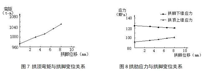

在不同基础变位作用下支点拱脚水平推力有明显变化,变位引起水平推力的释放较为明显,基础变位达到8mm时,水平推力减小约3%。拱顶位置最大弯矩的变化见图7,随着拱脚水平位移增加,拱顶弯矩明显增大,位移达到8mm时拱顶弯矩增大9%。拱顶部上缘应力和拱脚下缘应力随拱脚水平位移变化趋势见图8,拱顶部压应力会随着弯矩的增加而增大,位移达到8mm时顶部应力增加约7%。拱脚下缘应力会随着水平位移的增加而略有减小,这是由于拱脚承受的负弯矩会随着拱脚水平位移增加而略有减小,故该位置的应力略有减小,但变化不是特别明显。

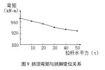

由于土体的刚度和强度受到地下水位、固结状况等诸多因素的影响,因此其长期变形具有较高的不确定性。分析结果表明基础变位对结构的受力影响较为明显,为了保证该桥能正常运营,需要考虑合理的预案。考虑到本桥用两侧设置两道钢箱主纵梁,可在两侧下横梁位置预留体外索锚固构造,并在主纵梁底板按照一定距离设置体外束定位器,在运营过程中拱脚如出现明显限载,可通过安装并张拉体外预应力作为水平拉杆为拱肋提供水平力。计算分析结果表明,系杆水平力与拱顶弯矩的关系见图9,每施加120t水平拉力能降低拱顶弯矩约10t*m,50t拉索水平力可消除3.2mm拱脚基础变位带来的影响。由此可见更需要增设水平拉杆是一种可行的预案,可操作简单便捷。
