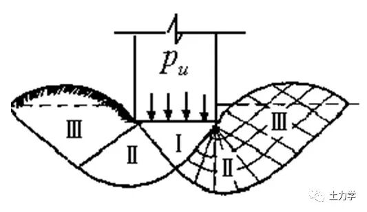

(1)整体剪切破坏
其破坏特征是地基在荷载作用下先产生似线弹性变形;当荷载增大至一定数值时,在基础的边缘以下地基开始发生剪切破坏,随着荷载的继续增大,剪切破坏区也逐渐扩大;当剪切破坏区在地基土中形成连续的滑动面时,土从基础两侧挤出隆起,基础发生急剧下沉并侧倾而破坏。其荷载与沉降的关系开始呈线性变化,当接近破坏时出现明显的拐点。整体剪切破坏最有可能发生在密砂和坚硬的粘土中。
常发生于密砂及硬粘土等坚实地基中。
↑整体剪切破坏

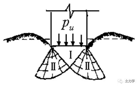

2)局部剪切破坏
剪切破坏也从基础边缘开始,但滑动面不发展到地面,而是限制在地基内部某一区域,基础周围地面微微隆起,但不如整体剪切破坏时明显,如图所示。
↑局部剪切破坏

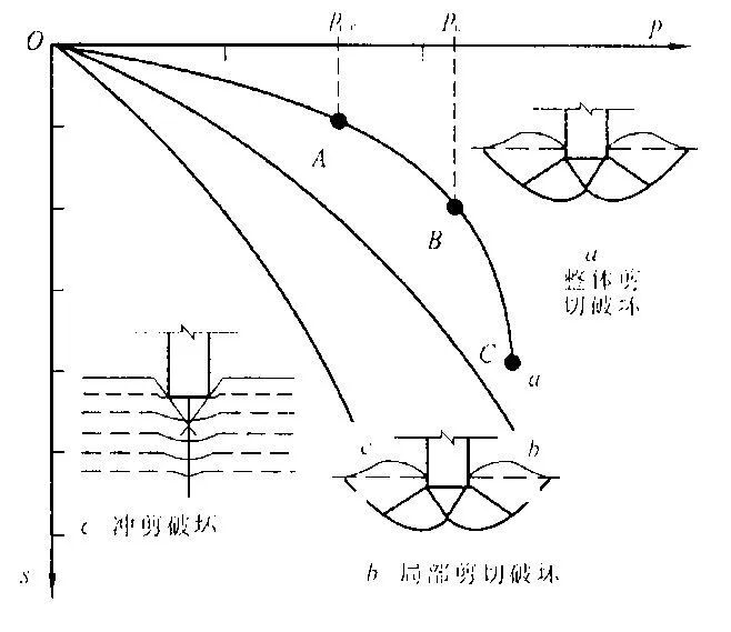

压力与沉降关系曲线从一开始就呈现非线性关系,如图曲线
b。

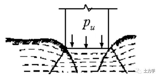

(3)冲剪破坏
冲剪破坏一般发生于基础刚度很大,地基土十分软弱的情况。在荷载作用下,由于基础下软弱土的压缩变形使基础连续下沉,如荷载继续增加到某一数值时,基础可能向下“切入”土中,基础侧面附近的土体因垂直剪切而破坏,如图所示。
↑冲剪破坏
冲剪破坏时,地基中没有出现明显的连续滑动面,基础四周的地面不隆起,基础没有很大的倾斜,压力与沉降关系曲线与局部剪切破坏的情况类似,曲线不出现明显的转折现象,如图曲线
C。
常发生于松砂及软土中。
