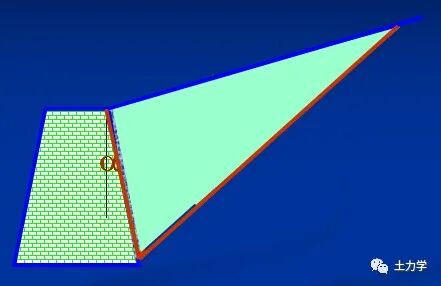

库伦把处于主动土压力状态下的挡土墙离开土体的位移,看成是与一块楔形土体(土楔)沿墙背和土体中某一平面(滑动面)同时发生向下滑动。土楔夹在两个滑动面之间,一个面是墙背,另一个面在土中,土楔与墙背之间有摩擦力作用。因为填土为砂土,故不存在凝聚力。根据土楔的静平衡条件,可以求解出挡土墙对滑动土楔的支撑反力,从而可求解出作用于墙背的总土压力。按照受力条件的不同,它可以是总主动土压力,也可以是总被动土压力。这种计算方法又称为滑动土楔平衡法。应该指出,应用库伦土压力理论时,要试算不同的滑动面,只有最危险滑动面AB对应的土压力才是土楔作用于墙背的Pa或Pp。
2.库仑主动土压力计算
当挡土墙向前移动或转动时,墙后土体作用在墙背上的土压力逐渐减少。当位移量达到一定值时,填土面出现过墙踵的滑动面BC,土体处于极限平衡状态,那么土楔体ABC有向下滑动的趋势,但由于挡土墙的存在,土楔体可能滑动,二者之间的相互作用力即为主动土压力。所以,主动土压力的大小可由土楔体的静力平衡条件来确定。

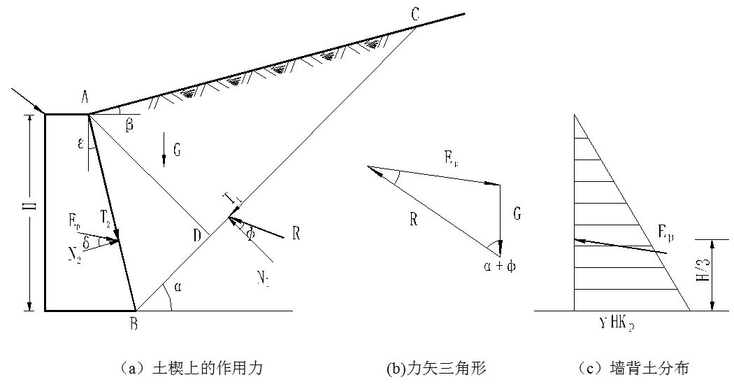

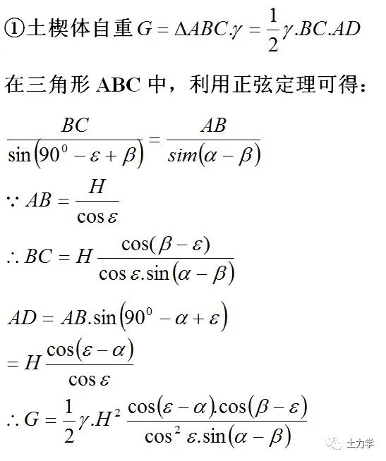

(1)作用在土楔体ABC上的力
假设滑动面AC与水平面夹角为a,取滑动土楔体ABC为脱离体,则作用在土楔体ABC上的力有:
(2)E与a的关系

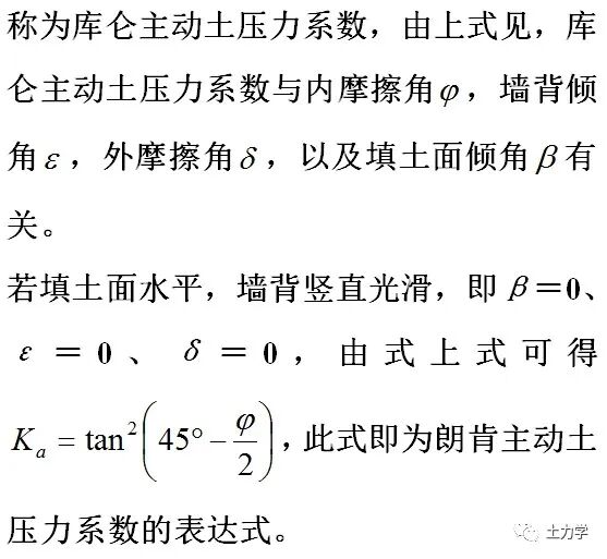

滑动土楔体在以上三力作用下处于静力平衡状态,因此三力必形成一闭合的力矢三角形,如上所示。由正弦定理可知
为求得E的极大值,可令dE/dα=0,从而解得最危险滑动面的倾角α(过程略),再将此角度代入上式,整理后可得库仑主动土压力计算公式为:
由此可见,在这种特定条件下,两种土压力理论得到的结果是一致的。
同时可以看出,主动土压力合力Ea是墙高的二次函数。将上式中的Ea对z求导,可求得离墙顶深度z处的主动土压力强度pa,即
可见,主动土压力pa沿墙高呈三角形分布,如下图所示。
 墙背土压力合力Ea作用点在墙高1/3处,Ea作用方向与墙背法线成δ角,与水平面成θ角。

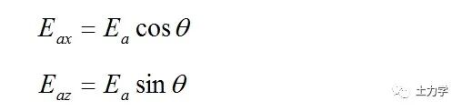

若将Ea分解为水平分力Eax与竖向分力Eaz两个部分,则Eax和Eaz分别为
式中:θ—— Ea与水平面的夹角,θ=ε+δ,°。

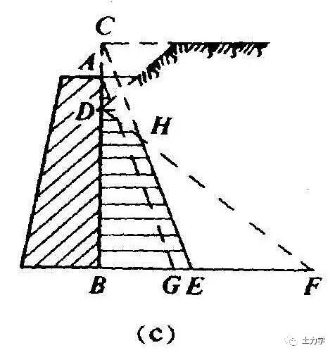

(1)填土表面不规则
下面是填土表面不规则的几种情况。对于此类问题,常按填土表面为水平或倾斜的情况分别进行计算,然后再组合。
对于图a所示的情况,可延长倾斜面交墙背于C点,分别计算出墙背为AB而填土表面水平时的主动土压力强度分布图ABD,以及墙背为BC而填土表面倾斜时的主动土压力强度分布图CBE。这两个图形交于F点,则实际主动土压力强度分布图形可近似取图中ABEFA,其面积就是总主动土压力Pa的近似值。
图b的情况可分别计算墙背AB在填土表面为倾斜时的主动土压力强度分布图形ABE,以及虚设墙背BC而在填土表面为水平时的主动土压力强度分布图形BCD。两个三角形相交于F点,则ABDFA图形面积就是总主动土压力Pa的近似值。
图c所示的填土表面自距墙背一定距离处开始倾斜。此时应分别计算墙背为AB而填土表面水平时的主动土压力分布图形ABG,墙背为BD而填土表面倾斜时的主动土压力强度分布图形DBF,以及虚设墙背BC在填土表面为水平时的主动土压力强度分布图形CBE。这三个三角形分别交于I、H点,则ABEHIA的面积就是总主动土压力Pa的近似值。

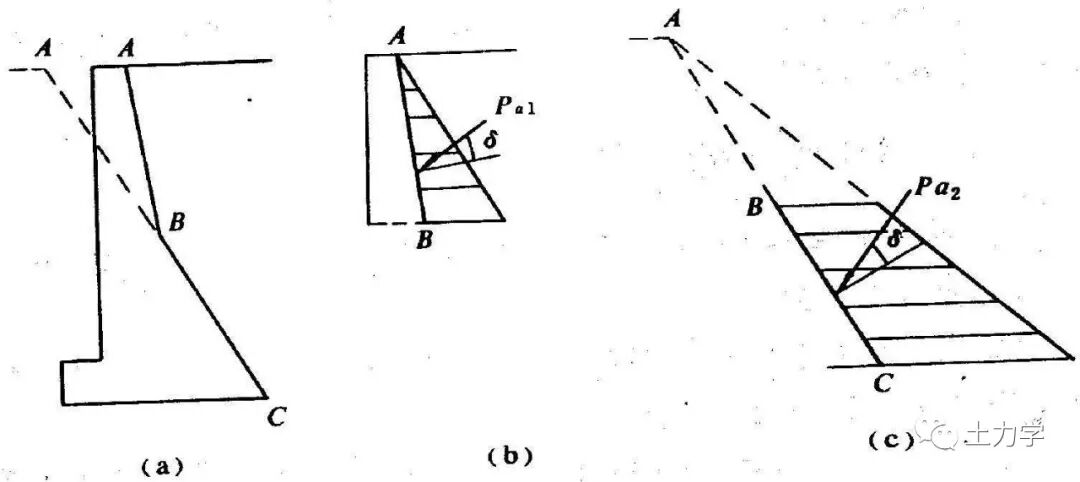

(2)折线形墙背
折线形墙背在工程中经常遇到。现以图为例,研究作用于折线形墙背上的主动土压力的计算问题。
先将AB段墙背视为挡土墙的单向墙背,计算AB段的主动土压力强度分布图形和总主动土压力Pa1。再延长CB与地表水平线交于A′, 将 A′BC 视为 单向墙背,计算A′C段的主动土压力强度分布图形,从图中去掉A′B段土压力强度分布,剩下的就是作用在BC段上的土压力强度分布图(图c中的阴影部分)。阴影面积就是作用在BC段的总主动土压力Pa2。因Pa1和Pa2的作用方向不同,还必须求出它们的矢量和作为整个折线形墙背上的总主动土压力。

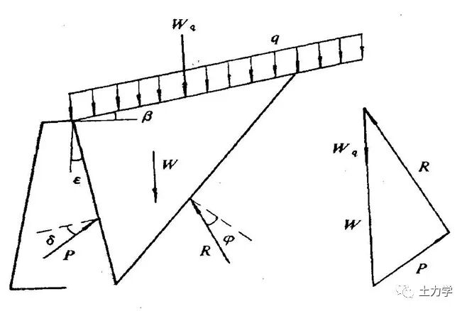

(3)墙后填土表面有均布荷作用
墙背倾斜、墙后填土表面作用有均布荷载的情况,可按库伦理论处理。
在计算土楔重量W时应加上土楔范围内的总均布荷载Wq。采用类似于无超载作用时的公式推 导,可得出此情况下的总主动土压力
式中:ε——墙背与铅垂线夹角;
β——墙后填土表面与水平面夹角;
Ka——无超载时的库伦主动土压力系数;
Pa——无超载时的总主动土压力,kN/m。
