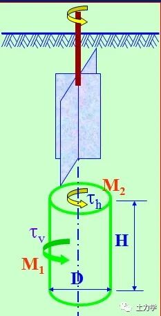

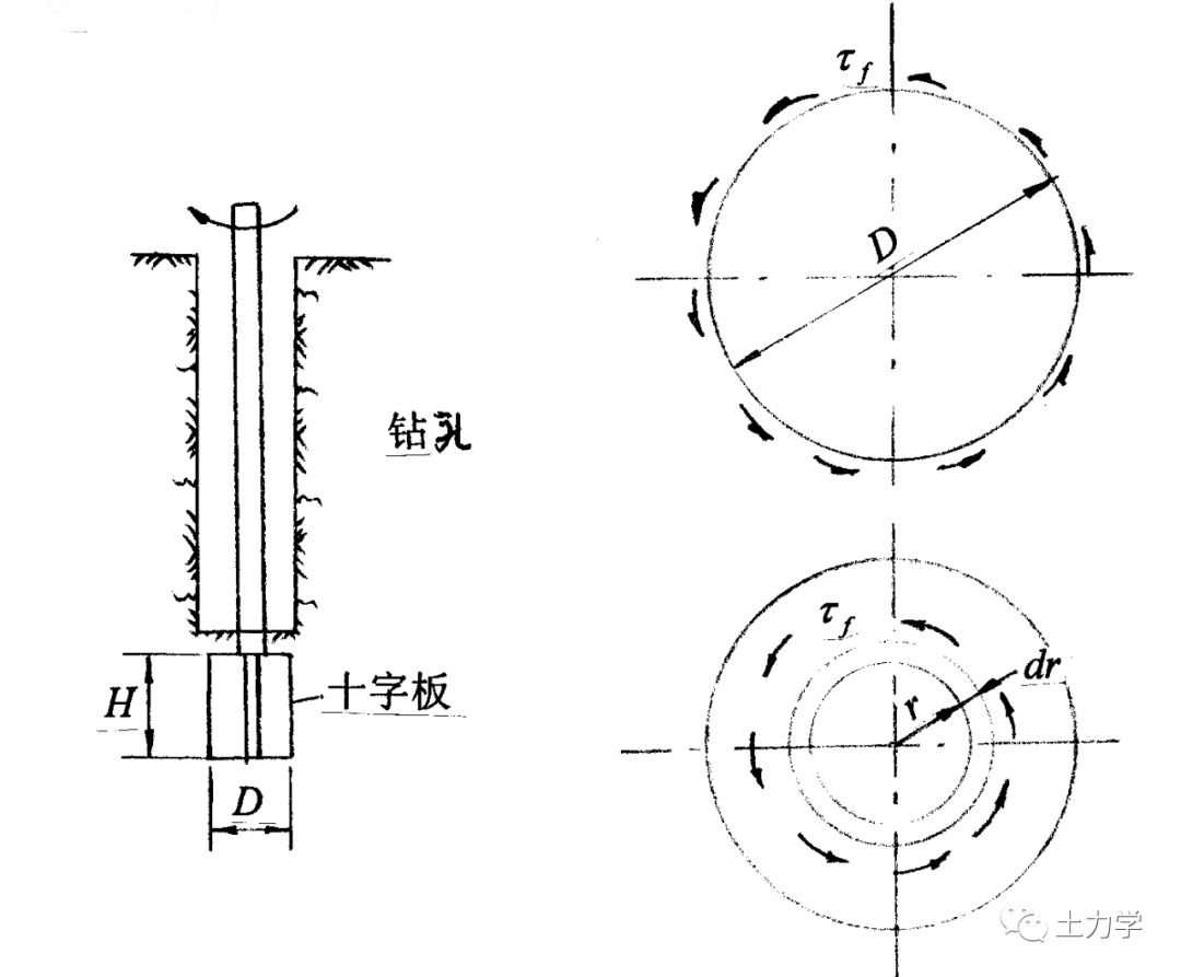

十字板剪切仪示意图如下所示。
在现场试验时,先钻孔至需要试验的土层深度以上750mm处,然后将装有十字板的钻杆放入钻孔底部,并插入土中750mm,施加扭矩M使钻杆旋转直至土体剪切破坏。土体的剪切破坏面为十字板旋转所形成的圆柱面。

(1)圆柱体侧面上的抗扭力矩M1
式中:
D——十字板的宽度,即圆柱体的直径;
H——十字板的高度;
τf——土的抗剪强度。
