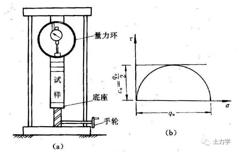

2.试验设备
(1)无侧限压缩仪:它实际是一简易的三轴剪切仪。试验时,对正圆柱形试样不施加周围压力(即σ3=0),只通过手轮提升螺杆顶推试样施加竖向力至试样破坏。由量力环测得此时的竖向力qu(即σ1值),qu称为无侧限抗压强度。
(2)三轴仪(σ3=0),详见 三轴压缩试验

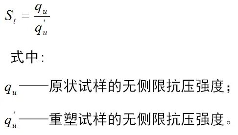

(1)灵敏度St
将已做完无侧限抗压强度试验的原状土样,彻底破坏其结构,并迅速塑成与原状土同体积的重塑试样,以保持重塑试样的含水量与原状试样相同。
对重塑试样进行无侧限抗压强度试验,测得其无侧限抗压强度qu’,则该土的灵敏度St为:
按灵敏度分类
当St=1~2时为低灵敏;
当St=2~4时为中灵敏;
当St=4~8时为高灵敏;
当St>8时为特别灵敏。

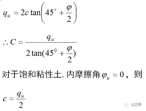

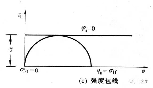

(2)c值的确定
无侧限抗压强度qu,相当于三轴压缩试验中试样在σ3=0条件下破坏时的大主应力σ1,故
这样便可利用简单的无侧限抗压试验代替繁琐的三轴剪切试验来测定饱和黏性土的不固结不排水抗剪强度τf,即
式中 Cu——不固结不排水剪的粘聚力,kPa 。
