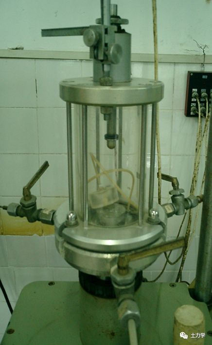

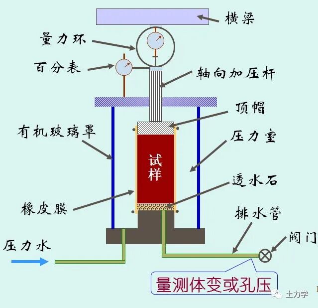

三轴压缩试验使用的仪器为三轴剪力仪(也称三轴压缩仪),其核心部分是三轴压力室,它的构造见图。
此外,还配备有:
(a)轴压系统, 即三轴剪切仪的主机台,用以对式样施加轴向附加压力Δσ1,并可控制轴向应变的速率:
(b)侧压系统, 通过液体(通常是水)对土样施加周围压力σ3;
(c)孔隙水压力测读系统,用以测量土样孔隙水压力u及其在试验过程中的变化。此外,还可测量试样的排水量。
试验用的土样为正圆柱形,常用的高度与直径之比为2~2.5。土样用薄橡皮膜包裹,以免压力室的水进入。试样上、下两端可根据试样要求放置透水石或不透水板。试验中试样的排水情况由排水阀控制。试样底部与孔隙水压力量测系统相接,必要时藉以测定试验过程中试样的孔隙水压力变化。

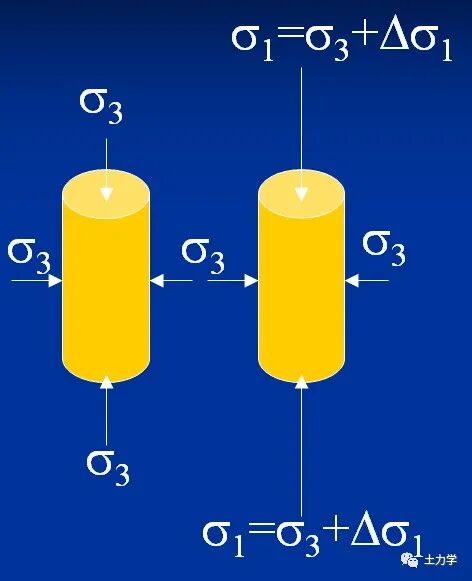

先将圆柱形土样套在薄乳胶膜内,上下扎紧不漏水,置于密闭的压力室中,然后通过周围压力阀向压力室内注入液体(一般为水),使试件受三相相等的压力σ3。此时,三个主应力相等,土样内不产生剪应力。
然后保持σ3不变,再通过活塞杆在顶部施加垂直压力P,使土样中产生剪应力。逐渐加大P,直到土样剪切破坏,记录下破坏时的P值。

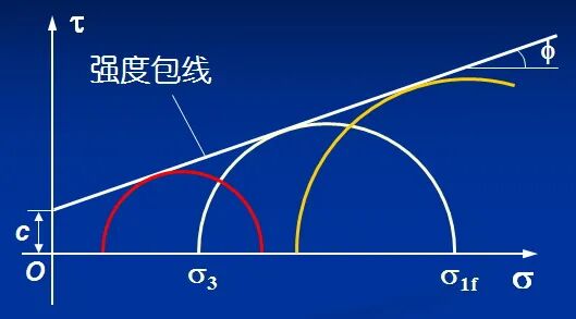

由此得到土样破坏时由活塞杆加在土样上的垂直压力为Δσ1,则土样上的最大主应力为σ1f=σ3+Δσ1,而最小主应力为σ3f。由σ1f和σ3f可绘制出一个莫尔圆。
用同一种土制成3~4个土样,按上述方法进行试验,对每个土样施加不同的周围压力σ3,可分别求得剪切破坏时对应的最大主应力σ1,将这些结果绘成一组莫尔圆。根据土的极限平衡条件可知,通过这些莫尔圆的切点的直线就是土的抗剪强度线,由此可得抗剪强度指标c、φ值。该直线在纵轴上的截距为粘聚力c,与横轴的夹角为内摩擦角φ。
