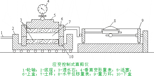

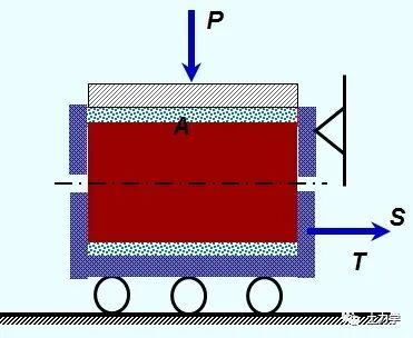

将土样放在上、下两块透水石之间。垂直压力由杠杆系统通过加压活塞和透水石传给土样,水平剪应力则由轮轴推动活动的下盒施加给土样。土体的抗剪强度可由量力环测定,剪切变形由百分表测定。在施加每一级法向应力后,匀速增加剪切面上的剪应力,直至试件剪切破坏。
记录下剪切破坏时P和T的值,对于相同的土样,当施加的P不同时,所测得的T值也不同。

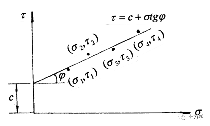

试验时,一般采用4个完全相同的土样,分别在不同的垂直压力p1、p2、p3、p4下进行直接剪切试验,可相应测得破坏时的水平推力T1、T2、T3、T4。
则:
(1)剪切破坏向上的正应力为:
(2)土的抗剪强度:
式中:F------土样的断面积。
在σ-τ坐标图上找出上述4个点,通过上述4个点作一条直线,即得该种土的抗剪强度曲线,如下图所示。该直线与τ轴的交点即为内聚力C,倾角即为内摩擦角φ。

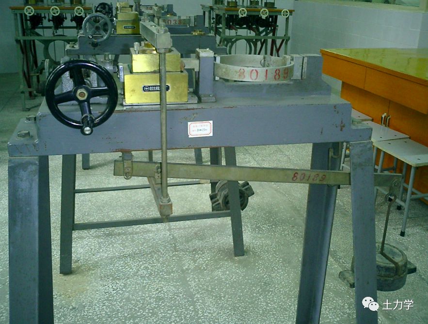

2. 试验仪器
直接剪切仪为两种:
(1)应变控制式直剪仪:在试验时,控制下盒的位移速率为定值(即下盒等速前进)、然后测定破坏时的水平推力T。目前我国普遍应用的是应变式直剪仪如图所示。
↑应变式直剪仪
(2)应力控制式直剪仪:在试验过程中,控制剪应力的增加量为定值,分级施加水平剪力于剪力盒使土样受剪,直至剪切破坏。

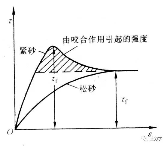

(1)物理意义:土的剪应力~剪应变关系可分为两种类型:一种是曲线平缓上升,没有中间峰值,如松砂;另一种剪应力~剪应变曲线有明显的中间峰值,在超越峰值后,剪应变不断增大,但抗剪强度确下降,如密砂。在粘性土中,坚硬的、超压密的粘土的剪应力~剪应变曲线常呈现较大峰值,正常压密土或软粘土则不出现峰值,或有很小的峰值。
超过峰值后,当剪应变相当大时,抗剪强度不再变,此时稳定的最小抗剪强度,称为土的残余抗剪强度;而峰值剪应力则称为峰值强度。
