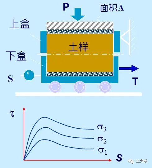

测定土的抗剪强度的方法之一是直接剪切试验,简称为直剪试验。图为直接剪切仪示意图。
该仪器的主要部分由固定的上盒和活动的下盒组成,将土样放置于刚性金属盒内上下透水石之间。进行直剪试验时,先由加荷板施加法向压力P,土样产生相应的压缩ΔS,然后再在下盒施加水平向力,使其产生水平向位移Δl,从而使土样沿着上盒和下盒之间预定的横截面承受剪切作用,直至土样破坏。假设这时土样所承受的水平向推力为T,土样的水平横断面面积为A,那么,作用在土样上的法向应力则为σ=P/A,而土的抗剪强度就可以表示为τf=T/A。
为了绘制出土的抗剪强度τf与法向应力σ的关系曲线,一般需要采用至少4个相同的土样进行直剪试验。方法是,分别对这些土样施加不同的法向应力,并使之产生剪切破坏,可以得到4组不同的τf和σ的数值。然后,以τf作为纵坐标轴,以σ作为横坐标轴,就可绘制出土的抗剪强度τf和法向应力σ的关系曲线。
试验结果表明,土的抗剪强度不是定值,而是随作用在剪切面上的法向应力的增加而增加,与正应力成正变关系。

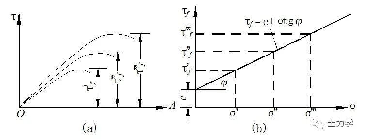

(1)
无粘性土
法国工程师 库仑 (Coulomb)于1776年根据砂土剪切试验,将土的抗剪强度表达为
关系曲线如下图所示
由上图可以看出,无粘性土的抗剪强度不仅与内摩擦角有关,而且与正应力有关。土的抗剪强度随着正应力的增大而增大。当正应力增大时,颗粒与颗粒间挤压的紧密,若使之发生剪切错动需要更大的剪应力,故抗剪强度大。
(2)
粘性土的抗剪强度
对于粘性土,其抗剪强度是由两部分组成的,一部分是由于粘性土颗粒间相互粘结作用而形成的内聚力;另一部分是由于颗粒间的摩擦作用而形成的内摩擦力。
上面的两个公式称为库仑定律,抗剪强度τf与σ间为线性关系,在一般工程压力下,σ和τf可近似地看成直线关系,用库仑定律基本上能满足工程计算的精确要求。但在高压力作用下,τf与σ的关系不再是直线而变成弯曲的曲线,此时,库仑定律已不适用。
c、φ习惯上称为土的抗剪强度指标或抗剪强度参数。

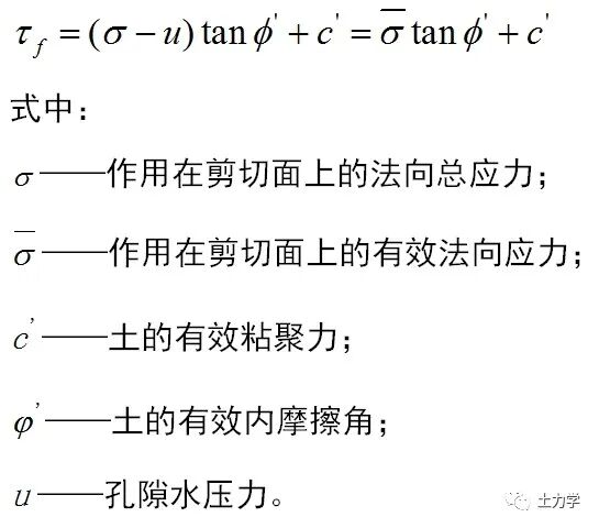

有效应力表示的抗剪强度
由此可见,土的抗剪强度有两种表达方法。土的c、φ、统称为土的总应力强度指标,直接应用这些指标所进行的力学分析就称为总应力法;而c’、φ’、统称为土的有效应力强度指标,应用这些指标所进行的力学分析就称为有效应力法。

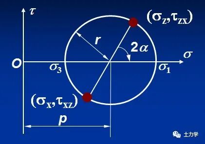

1.土中某点的应力状态
上述公式可通过其莫尔圆的定量关系确定,如下图所示。
上述用图解法求应力所采用的圆通常称为莫尔应力圆。由于莫尔应力圆上点的横坐标表示土中某点在相应斜面上的正应力,纵坐标表示该斜面上的剪应力,所以,我们可以用莫尔应力圆来研究土中任一点的应力状态。

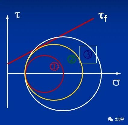

2.土发生剪切破坏的判断方法
已知土的抗剪强度曲线,以及土中某点的应力状态,判断该点是否发生剪切破坏。
将土的抗剪强度曲线与莫尔圆画在同一坐标图上,如下图所示,它们之间的关系有下列三种情况。
第一种情况,整个莫尔圆位于抗剪强度曲线的下方(圆1),表明通过该点任意平面上的剪应力都小于相应面上的抗剪强度,即τ <τ f ,故该点没有发生剪切破坏;
第二种情况,莫尔圆与抗剪强度曲线相割(圆3),说明该点某些平面上的剪应力已超过了相应面上的抗剪强度,即τ>τf,故该点早已破坏,实际上该应力圆所代表的应力状态是不存在的,故用虚线表示;
第三种情况,摩尔圆与抗剪强度曲线相切(圆2),说明在切点所代表的平面上,剪应力正好等于相应面上的抗剪强度,即τ=τf。因此,该点处于濒临剪切破坏的极限应力状态,称为极限平衡状态。与抗剪强度曲线相切的圆2,称为极限应力圆。

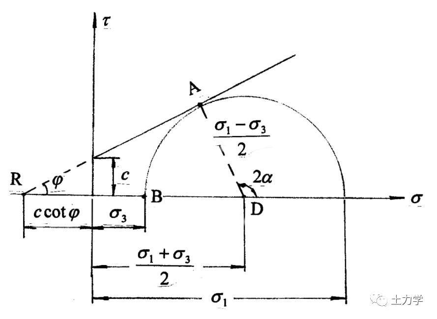

3.土的极限平衡条件(剪切破坏条件)
根据极限应力园与抗剪强度曲线的几何关系,可建立极限平衡条件,如下图所示。

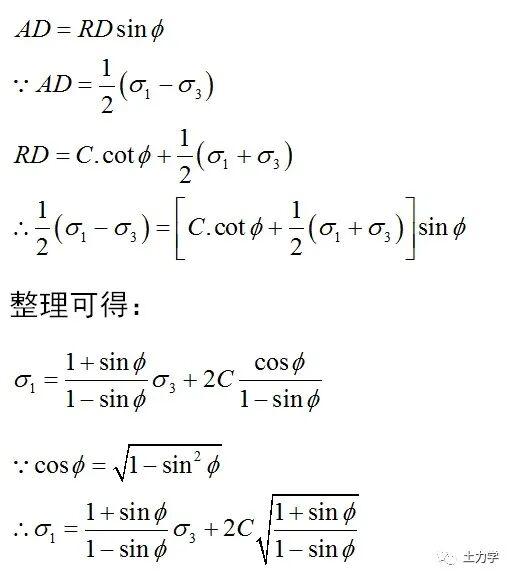

将抗剪强度曲线延长与σ轴相交于R点,由三角形ARD可得:
理论分析和试验研究表明,在各种破坏理论中,对土最适合的是莫尔—库伦强度理论。归纳总结摩尔—库伦强度理论,可以表述为如下三个要点:
