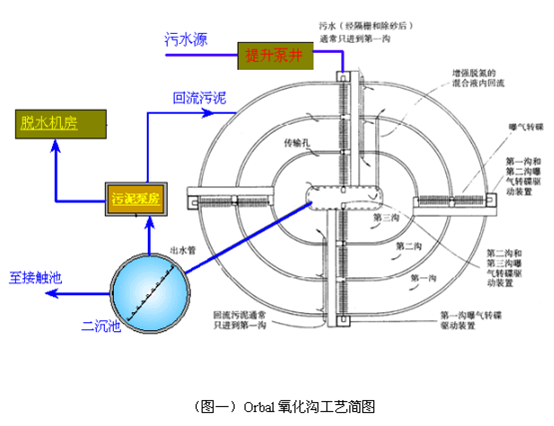

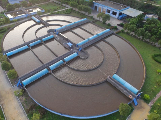

原理概述
奥贝尔氧化沟由多个椭圆形同心沟渠组成,污水首先进入最外环的沟渠内,然后依次进入下一层沟渠,最后由中心沟渠流出,进入到二沉池里。
奥贝尔氧化沟是一种多级氧化沟,典型的是三个同心沟,外沟占总体积的50%以上,外沟以缺氧状态运行,促进了同时进行硝化反硝化的过程。
中沟占总体积的30%以上,中沟溶解氧设计值在1mg/L左右,实际运行可根据每天的负荷量增加或降低溶解氧,以使得系统达到更好的出水效果。
内沟占总体积的10%以上,中沟溶解氧设计值在2mg/L以上,使污水在进入二沉池之前去除BOD5和NH3-N,由于内沟体积小,只需要很少的补给量就可以维持高的溶解氧。

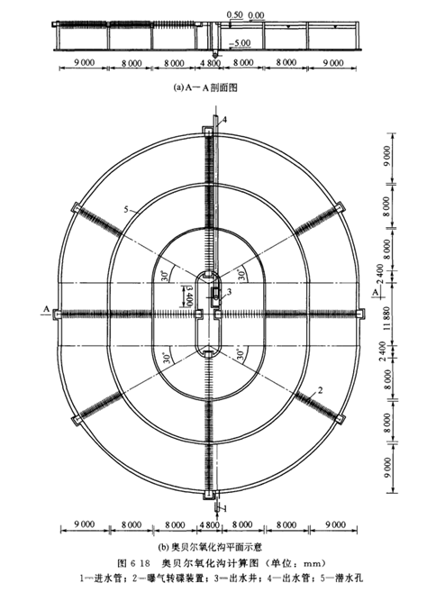

(6)氧化沟池容计算
设氧化沟2座,则每座的容积V,m?
V=V总/2
 =26720/2
 =13360 m?
各沟容积比为50:33:17
则外沟的容积为:13360*0.5=6680 m?
中沟的容积为:13360*0.33=4408.8 m?
内沟的容积为:13360*0.17=2271.2 m?
(7)出水堰计算
为了能够调节曝气转蝶的淹没深度,氧化沟出水处设置出水竖井,竖井内安装电动可调节堰
Q=1.86bH3/2
则b= Q/1.86 H3/2
取堰上水头高H=0.2m
b=0.463/1.86*0.23/2
 =2.78m
取值2.8米。
由于可调节堰的安装两边要流出0.3米的安装距离。
因此竖井长3.4米,宽取值1.2米
则出水竖井的平面尺寸为3.4*1.2m
