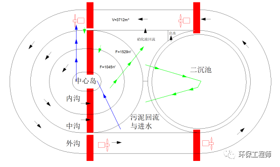

工业园区污水处理厂某氧化沟设计处理量7500m?/d,实际水量仅2000m?/d左右,工艺采用:高效水解酸化池+改良型奥贝尔氧化沟+深度处理。酸化池池容分别为2000m?;氧化沟外、中、内池容比:3.6:1.5:1;氧化沟池容约6500m?,设计进水水质与生活污水类似,设计出水一级A标。氧化沟结构详见图1。
图1  改良型奥贝尔氧化沟平面图
图中红色部分为表曝机,共计6台表曝机,其中外沟4台,中沟、内沟共用两台。外沟加装有4台推流器,对外沟表曝机的开停可实现外沟缺氧、好氧的转变。
因二沉池结构的缺陷,二沉池污泥回流需要开两台,每台水泵的流量为:160m?/h。
因近期进水冲击比较大,将深度处理的一部分出水回流至进水口来对进水进行稀释,回流量约为2000m?/d。

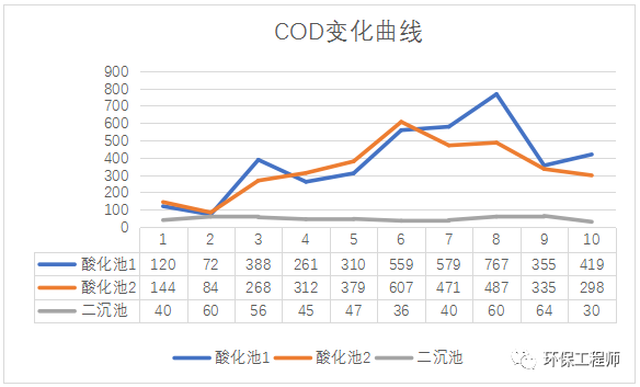

1、COD
在进水COD出现波动时,二沉池出水COD出现一定幅度的波动,该原因主要是因为冲击负荷导致的二沉池出水带泥,进而影响二沉池出水COD,在后端经过混凝沉淀及砂滤后,出水口COD在25-30之间徘徊。

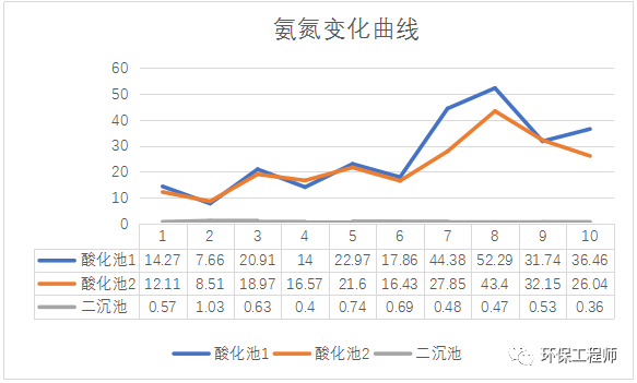

2、氨氮
图中未列出进水氨氮,在收到进水冲击时,水解酸化池污泥会出现分解,导致酸化池的氨氮较进水口氨氮高出30-40%;
在氨氮出现波动,同时在氧化沟维持一定的溶解氧的情况下,生化出水氨氮几乎没有出现波动,说明出现冲击负荷时,溶解氧的维持很重要。
外、中、内沟氨氮差值不大主要是因为氧化沟强大的稀释能力造成的。

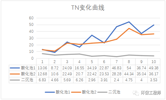

3、TN(着重分析)

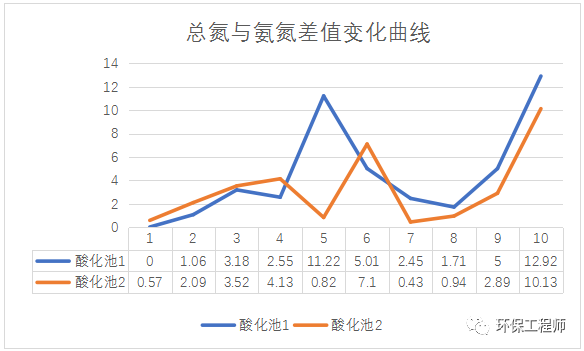

酸化池1的氨氮和总氮差值较酸化2的差值较大,可能的原因是在酸化1内有机氮没有完全氨化。第6天及第10天,酸化2氨氮与总氮差值较大,如果排除悬浮物对TN的影响,很可能的原因是上游企业排放的有机氮化合物在厌氧环境中很难进行氨化反应,但是根据出水TN判断这部分有机氮化合物在好氧环境中可以进行好氧氨化。
无论总氮如何变化,二沉池出水TN在较为合理的范围内波动。在以上数据的分析期间内,氧化沟外、中、内沟均处于好氧环境(唯一的遗憾是没有外沟溶解氧的检测数据),且氧化沟外、中、内沟的TN差值不大,且与二沉池出水的TN基本相同,笔者感觉应该是在外沟出现了同步硝化反硝化的原因造成的。
