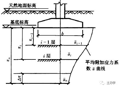

通过大量建筑物沉降观测,与用单向分层总和法计算的沉降值相对比,结果发现,两者的数值往往不同,有的相差很大。凡是坚实地基,计算值比实测值显著偏大;遇软弱地基,则计算值比实测值偏小。
应力面积法(规范法)计算公式

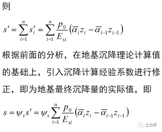

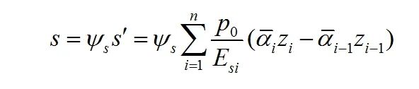

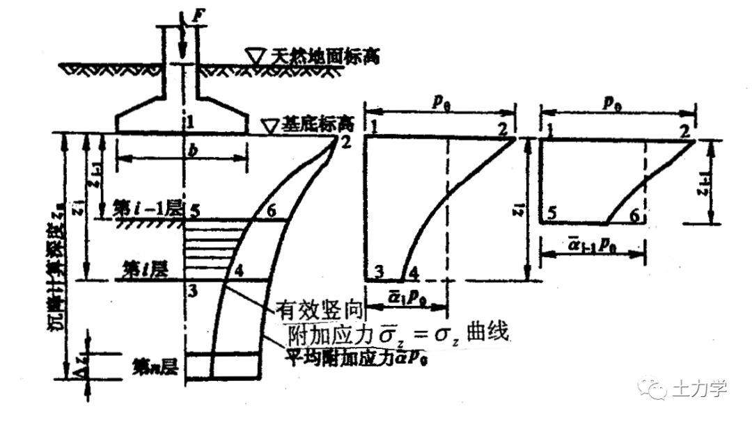

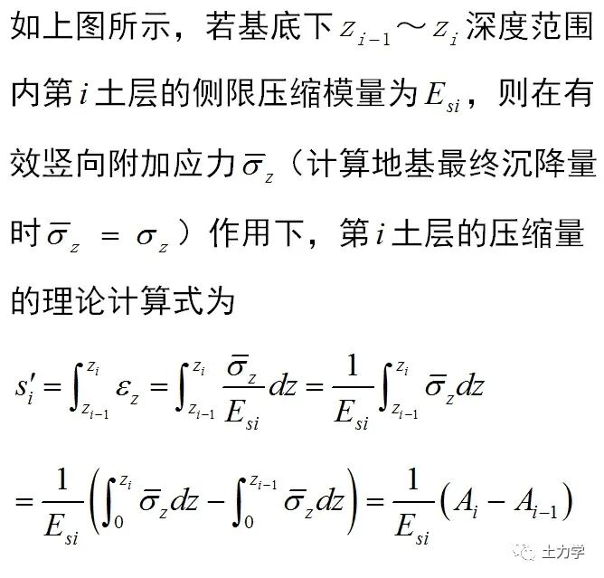

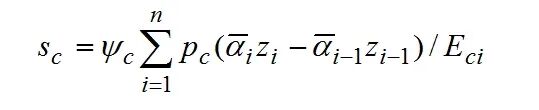

《建筑地基基础设计规范》(GB50007)所推荐的地基最终沉降量计算方法是另一种形式的分层总和法。该方法采用了“应力面积”的概念,引入土层平均附加应力概念,通过平均附加应力系数,对分层总和法进行简化,并根据大量实测变形资料,引入沉降经验系数对对计算结果进行修正,使计算结果与实际沉降更趋于一致。
规范认为:计算地基变形时,地基内的应力分布可用各向同性均质线性变形体理论。其最终变形量可按下式计算:
式中

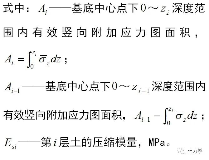

s—地基最终变形量(mm);
s'—按分层总和法计算出的地基变形量;

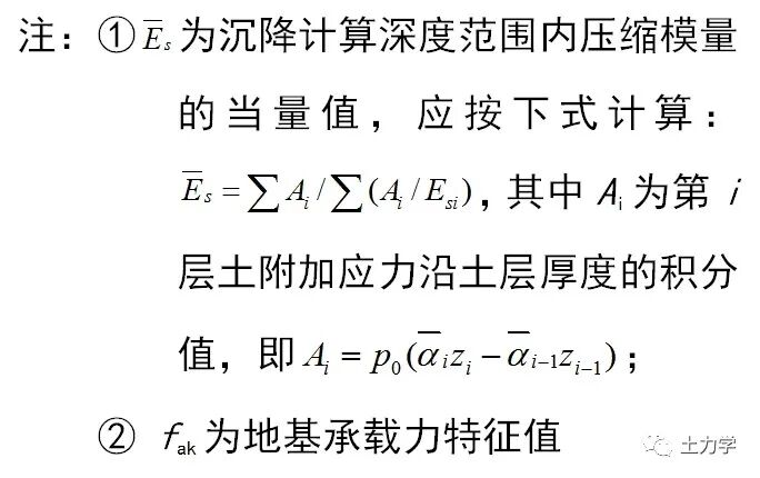

ψs—沉降计算经验系数,根据地区沉降观测资料及经验确定,无地区经验时可查表;

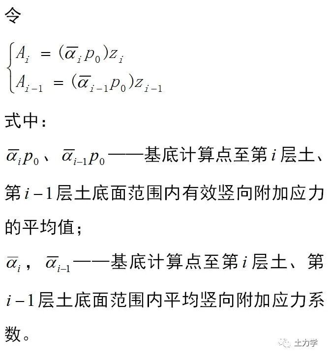

n—地基变形计算深度范围内所划分的土层数;
p0—对应于荷载效应准永久组合时的基础底面处的附加压力(kPa);
Esi—基础底面下第i层土的压缩模量,应取土的自重压力至土的自重压力与附加压力之和的压力段计算(MPa);
zi、zi-1—基础底面至第i层土、第i-1层土底面的距离(m);
—基础底面计算点至第i层土、第i-1层土底面范围内平均附加应力系数,可按下表采用。
