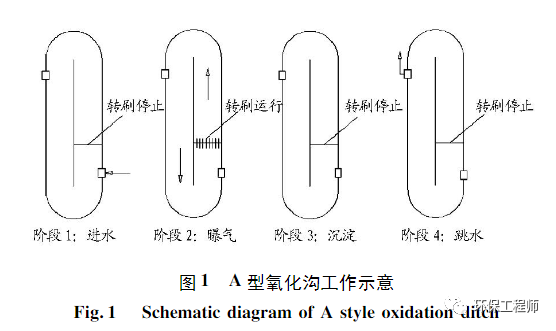

1.1 A型氧化沟
是单沟运行系统(图1),即在一个沟渠中交替完成进水、曝气、沉淀和排水4个过程,主要用于水量较小、间歇运行的污水处理,如早期的P型氧化沟。

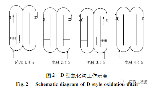

1.2 D型氧化沟
是双沟交替运行系统(图2),一般由池容完全相同的2个氧化沟组成,2池串联运行,交替作为曝气池和沉淀池,通常以8h为1个工作周期,分4个阶段,控制运行工况可以实现硝化和一定的反硝化。该系统出水水质稳定、不需设污泥回流装置。但在2个池交替作为曝气池和沉淀池的过程中,存在一个过渡轮换期,此时转刷全部停止工作,因此转刷的实际利用率低,仅为37.5%。

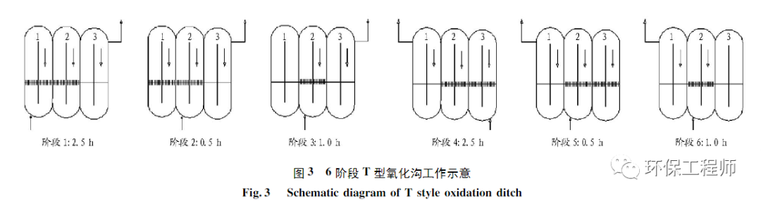

1.3 T型氧化沟
是3沟交替运行系统(图3),由3个池容相同的氧化沟组建在一起,3沟连通,进水交替进入各沟,从两侧的边沟出水,两侧氧化沟起曝气和沉淀双重作用,中间的氧化沟始终进行曝气,不设二沉池及污泥回流装置,具有去除BOD5及硝化脱氮的功能。T型氧化沟可按6个或8个阶段运行,运行周期一般为8h。中沟始终作为曝气池使用,侧沟交替作为曝气池和沉淀池运行,提高了转刷的利用率。

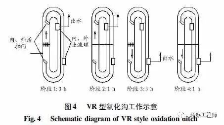

1.4 VR型氧化沟
是单沟交替运行系统(图4),其构造特点是将氧化沟分成容积基本相等的2部分,其间有单向活拍门相连,利用定时改变曝气转刷的旋转方向来改变沟内水流方向,使2部分氧化沟交替地作为曝气区和沉淀区,不需设二沉池和污泥回流装置。VR型氧化沟有2道单向活拍门和2道出水堰,可实现连续进水或间歇进水。一般一个工作周期为8h,分4个阶段,操作简便,机械设备少,出水水质稳定良好,其转刷的实际利用率可达到75.0%。

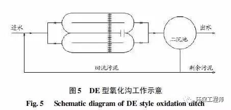

该类氧化沟系统设有单独的二沉池,实现曝气和沉淀的完全分离。最典型的半交替工作式氧化沟就是DE型39卷23期郭昌梓等氧化沟的优缺点及发展应用型式14289氧化沟。DE型氧化沟是指由2个相同容积的氧化沟组成的双沟半交替工作系统,具有良好的生物除氮功能。
2个氧化沟相互连通,串联运行,可交替进出水,终沉池与氧化沟分建,有独立的污泥回流系统。氧化沟内曝气转刷一般为双速,高速工作时为曝气充氧,低速运行时只推动水流,不充氧。通过2沟内转刷交替处于高速和低速运行,可使2沟交替处于缺氧和好氧状态,从而达到脱氮的目的(图5)。它与D型、T型氧化沟不同之处是氧化沟与二沉池分开,有独立的污泥回流系统。

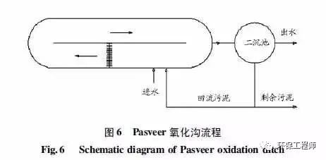

3.1 Pasveer氧化沟
简称P型氧化沟,是早期开发的氧化沟型式,属于第1代氧化沟,最先用于处理村镇污水,间歇运行,后来发展为连续运行,具有分建的沉淀池。氧化沟为跑道形的沟渠,沟上装设1个或数个曝气器推动混合液在沟内循环流动,曝气器主要采用的是水平卧式曝气转刷(图6)。

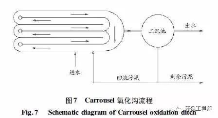

3.2 Carrousel氧化沟
采用立式低速表面曝气器供氧并推动水流前进。Carrousel氧化沟为多沟串联系统,其特点是表面曝气器设于每沟的端头,在系统中形成好氧、缺氧区,有利于生物脱氮(图7)。由于倒伞型立式表曝机搅拌能力强,传氧效率高,设备数量少,易于管理和维护,所以节能效果显著。因此,Carrousel氧化沟适用于处理规模较大的污水处理厂,在所有氧化沟处理工艺中应用最为广泛,是目前世界上最流行的氧化沟系统。

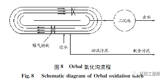

3.3 Orbal氧化沟
是在P型氧化沟的基础上发展起来的一种新工艺,是一种多级氧化沟,采用多孔曝气转盘进行传氧和混合。由南非的休斯曼(Huisman)设计发明,南非国家水研究所研究和发展的,后来该技术被转让给美国的恩维芮克斯公司(EnvirexInc)加以推广,于1970开始投放市场。典型的Orbal氧化沟由3个椭圆形沟渠构成,污水先引入外沟,在其中不断循环的同时,依次引入下一个沟渠,最后从内沟排水。Orbal氧化沟采用转碟替代转刷进行充氧和推动水流,可通过调整转碟片数和转速调节充氧能力,使其更为灵活(图8)。

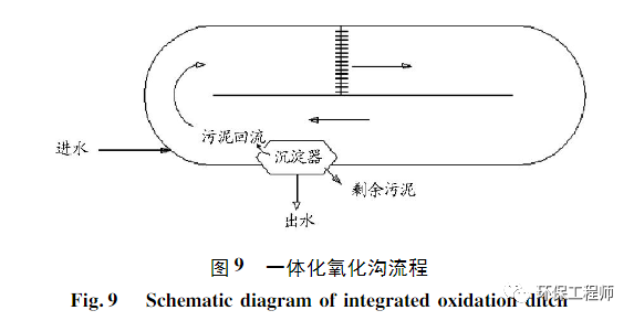

4、连续工作合建式氧化沟又称一体化氧化沟
是将沉淀池设置于氧化沟内,集曝气、沉淀、泥水分离和污泥回流功能为一体。出水由上部排出,回流污泥由沉淀区底部直接进入氧化沟内(图9)。它是美国于20世纪70年代末80年代初至今一直在研究和开发的一种新型氧化沟技术。我国从1986年开始对这一技术进行研究开发。
根据沉淀器置于氧化沟的不同部位,一体化氧化沟可分为3类:沟内式、侧沟式和中心岛式。沟内式一体化氧化沟将固液分离器设置于氧化沟主沟内,其主要优点是较为节省占地,但由于主沟水流要从固液分离器的底部组件通过,流态复杂,不利于固液分离与污泥回流,主要应用型式有BMTS式、BOAT式、C型沟内式、D型沟内式、管式和多斗式等。
侧沟式一体化氧化沟将固液分离器设置在氧化沟的边墙上或外侧,由于减少了水头损失和主沟紊动对分离器的影响,其水力条件和水流流态都比沟内式一体化氧化沟优越,使得氧化沟整体效率更高,主要型式有边墙和中心隔墙式、竖向循环式、侧渠式和斜板式等。
中心岛式一体化氧化沟是将固液分离器设置在氧化沟的中心岛处,由于消除了分离器对主沟中流态的影响,减少了水头损失,故节省了曝气设备的能量,同时充分利用了氧化沟中心岛部分的空间,故减少了占地。
连续工作合建式氧化沟的出现使氧化沟技术向前迈进了一大步,与传统的氧化沟技术相比,该工艺具有以下主要特点:①工艺流程短,构筑物和设备少,污泥自动回流,管理简便;②占地少、造价低、建造快,设备事故率低;③污泥回流及时,减少了污泥膨胀的可能。但是目前一体化氧化沟在实际中的应用有一定的不稳定性,在运行和启动方面有不少问题还需要解决。在国内,一体化氧化沟技术仍处于试验和完善阶段。

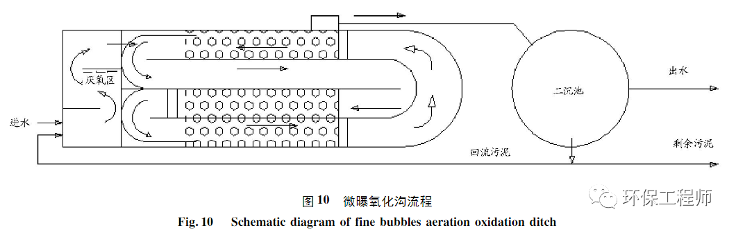

5、微曝氧化沟
是利用微孔曝气器具有氧利用率高的特点,采用深水微孔曝气,与水下推流相结合,使污泥与原水充分混合,避免了传统机械曝气氧化沟供氧效率低、污泥容易沉积等缺点。它是在氧化沟池底分块铺设微孔曝气器通过鼓风曝气进行供氧的,将充氧设备和水流推动设备分开设置。
由于气泡经曝气头释放后经历从池底至水面的全过程,池越深其在水中的停留时间越长,从而大大提高了供氧能力和氧利用率,使曝气能耗显著降低,与传统氧化沟工艺相比,综合能耗降低30%,运行费用节约20%。该氧化沟在德国等欧美发达国家使用较多,国内也在逐步推广和使用之中。
